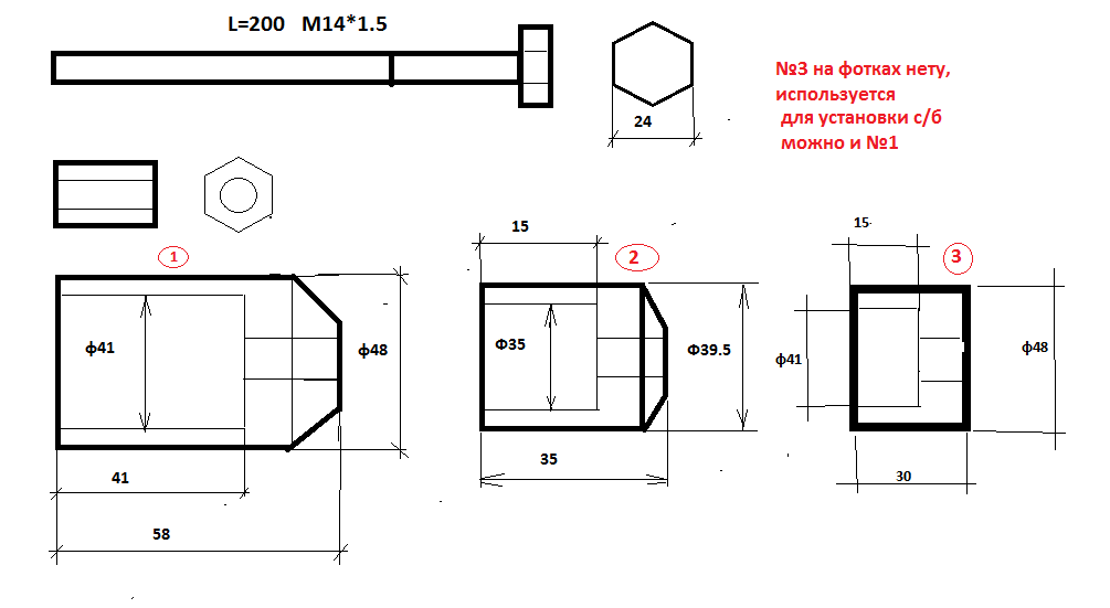

...у меня тож заскрипели оба, менял весной, поленился пыльники снять да набить смазкой перед установкой, теперь просто шприцом проткнул пыльник и выдавил туда 2 кубика трансмисионной смазки, скрип исчез, весной поменяю. Меняется оч легко, надо трубку с соотв размер. и две толстые шайбы одна чашкой если кому интересно эскизы могу дать, и резьбовая шпилька М14 длинной примерно 200-250 мм.
А затягивать под нагрузкой, совсем не обязательно, это же шаровой шарнир, а не резиновый сайлент, как сказано выше!
А если грешишь на пружину, ливани вниз под нее немного какого нить масла, и все будет ясно!
Привет всем! Если не трудно , скинь эскиз!
нате :mrgreen:
