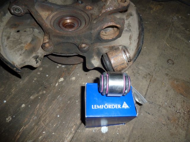

Отправлено 17 January 2011 - 01:25
Где же тут пыльник? Без которого можно продать эту деталь. :redface: :confused:
А пыльники тут, зафиксированы розовыми кольцами, как любая резинка могут быть повреждены, отчего в смазку сайлента грязь попадает. Как следствие скрип и износ. Ну и без них само-собой деталь не продаётся. :smile:
