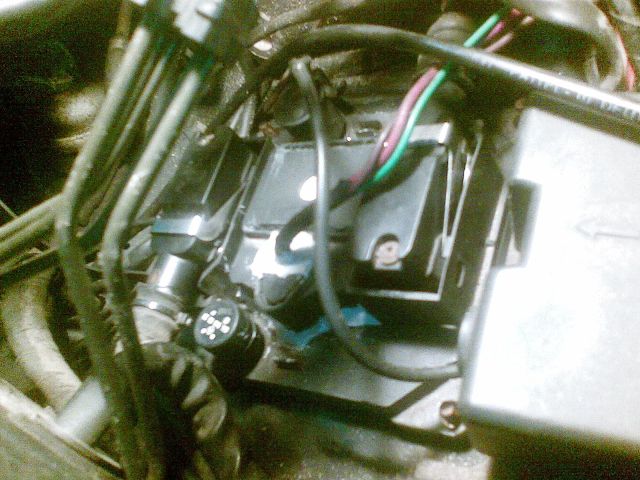

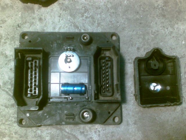

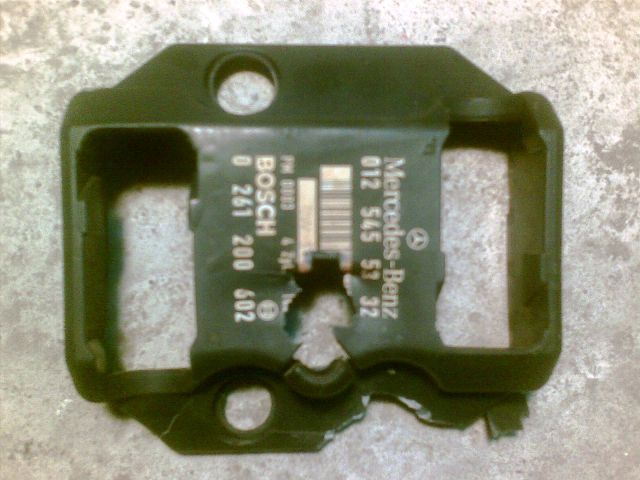

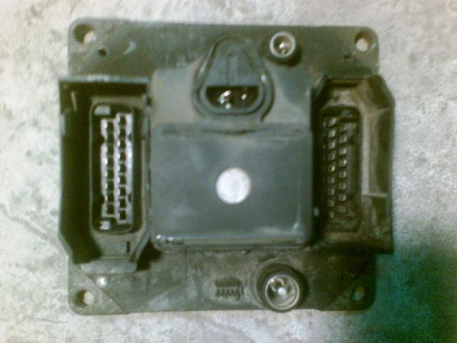

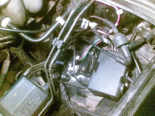

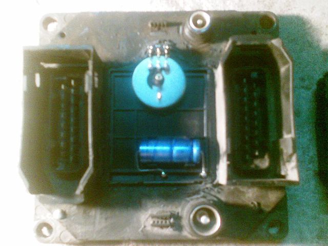

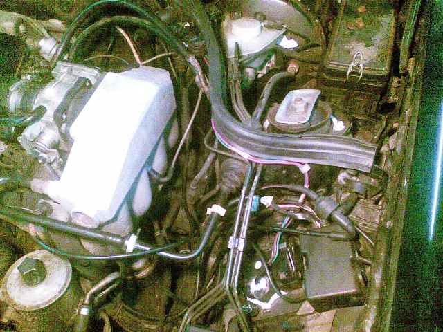

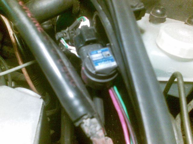

Ну вот и отчёт по реанимации :biggrin:
- удалось вскрыть только так
- это было по верхней крышкой (ещё одна шкатулочка :confused: )
- чтобы её снять пришлось изрядно попотеть
- круглая таблетка - это и есть MAP-сенсор
- под ним видна плата (слава Богу, до неё добираться не пришлось, выходной каскад - рабочий)
- PMS поставили на место
- а это Map-сенсор от 2-х литрового двигла 3s-fe Toyota установлен на переборке
- вид монтажа сверху
Если кому-нибудь это поможет буду очень рад.
Всем удачи!!!
:beer:
P.S.
Верхняя крышка приляпана на герметике в трёх местах: две полосы вдоль сверху (одна после прогрева феном отстала, а вот другая - нифига (на фото видна продольная трещина, вот так они стоят), а третье место крепления вокруг выхода MAP-сенсора.
Вторая коробочка отстала только после того, как вокруг неё был удалён весь герметик, да и то пришлось достаточно сильно, но аккуратно постараться отвёртками. С треском и не очень быстро крышка поддалась.
По поводу самой платы сказать ничего не могу. Слава Богу, она у меня рабочая и в очень хорошем состоянии.

а не проще было трубку от впускного коллектора удлинить пустить её в низ, в низу для отстойника кондесата вазовский топливный фильтр, потом трубку вверх через трубки идущие к абс и снова в низ к блоку пмс... тогда мап сенсор не куда переносить не надо будет... прошлой зимой почистил мап, трубки так провел и этой зимой в -30 градусов до сих пор проблема не возникла... но это поможет тому у кого мап ещё жив..
Можно, конечно, и так сделать, но у меня то MAP глюкнул и никакие промывки при помощи медицинского спирта, капельницы и дыхалки, к сожалению, не помогли. Вот и пришлось извращаться.
Использовать ВАЗовский фильтр может быть и можно, но возникает вопрос о повышении сопротивления (читайте снижение скорости реакции на изменение коэффициента разряжения). А т.к. MAP-сенсор, по своей сути, и так работает "+ -" километр в отличие от HFM (более точный расчёт формирования смеси), то дополнительная стенка будет не кстати.

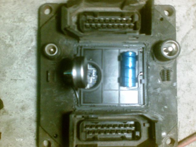

Всем удачи!!!
:beer:
P.S.

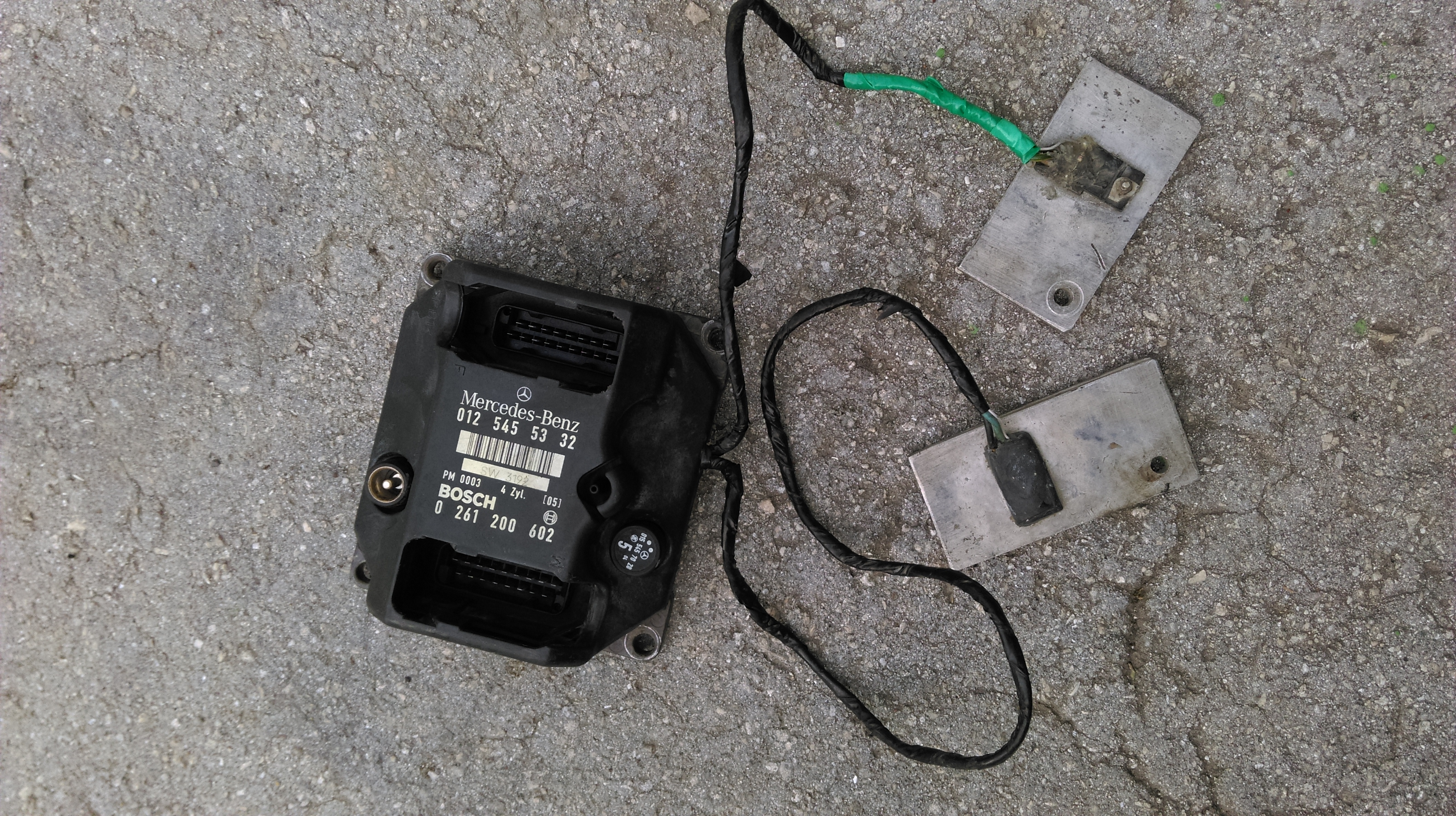

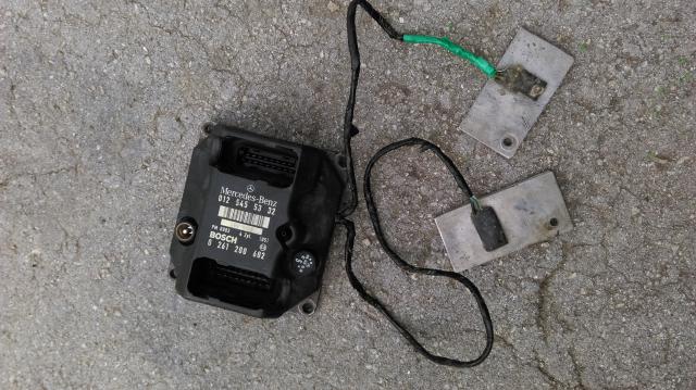

На диагностике выдало ошибку 009 - массовый расход воздуха расходомером. Расходомера у меня вообще нет. Двигатель 111940 . Заводится хорошо, педаль газа стала очень чувствительной, при нагрузке появляется звон ( как пальцы на Волге). Подскажите кто что знает как убрать ошибку, звон. На диагностике выдало ошибку 009 - массовый расход воздуха расходомером. Расходомера у меня вообще нет. Двигатель 111940 . Заводится хорошо, педаль газа стала очень чувствительной, при нагрузке появляется звон ( как пальцы на Волге). Подскажите кто что знает как убрать ошибку, звон. IMAG0011.jpg Поставил вот такую бандуру.едварительно блок и эти типа радиаторы намазал термопастой. Стоял до него сименс вот такой
Уменьшено до 89%
Прикрепленное изображение
2368 x 4224 (2,39 мегабайт)
Помогите кто что что знает. zzzz_confused.gif moderator.gif zzzz_slobber.gif
Всем удачи!!!
:beer:
P.S.
