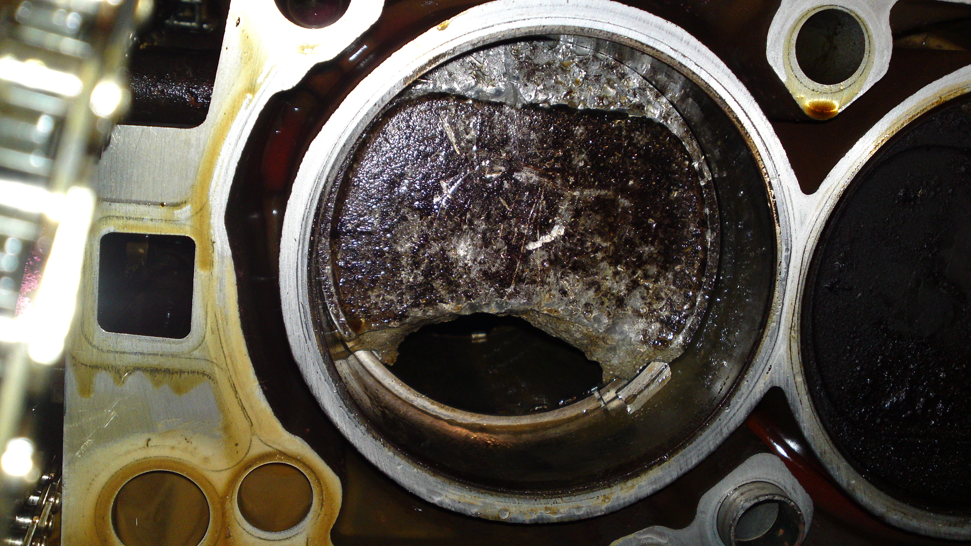

Отправлено 26 March 2011 - 09:45

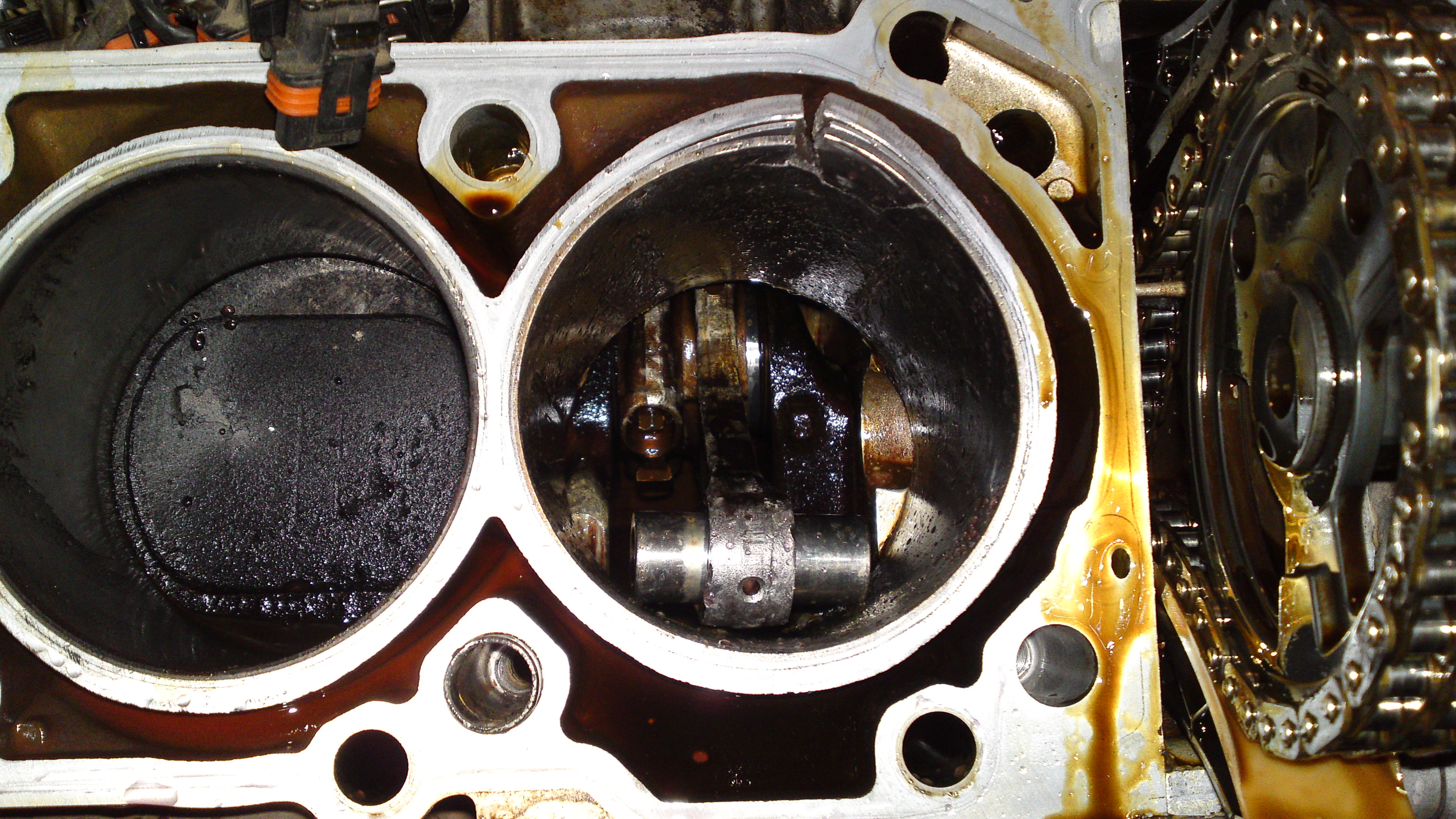

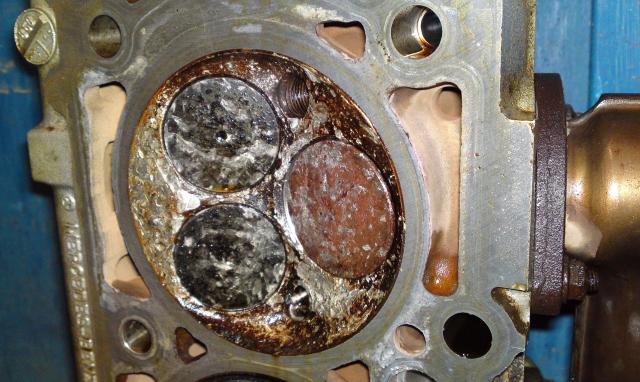

Выложил бы фото головок!!!?
Гильзами так поршни не поломает, т.е. это следтвие, скорее всего, а не причина.
+7 916 249-7О99
#26
Отправлено 26 March 2011 - 10:00
А если произошла деформация гильзы в верхней части, зажало поршень и оторвало его от шатуна или раскрошило? Фото головок действительно могли бы что-то прояснить.Выложил бы фото головок!!!?

Отправлено 26 March 2011 - 16:09
вот так
#36
Отправлено 26 March 2011 - 17:38
В колбеншмидтовской инструкции по гильзованию (см.ссылку выше) сказано по поводу необходимости увеличения зазора между поршнем и чугунной гильзы. Прочти.вот так
Судя по симптому у тебя сначала именно прихватило поршень (болезнь мотоциклетных 2-тактных моторов воздушного охлаждения. Там то же алюминиевая рубашка+чугунная гильза). Голова тут наврядли в теме, а вот то что зазор могли оставить алюминиевый (для таких гильз надо +0,01-0,02мм) - это запросто.

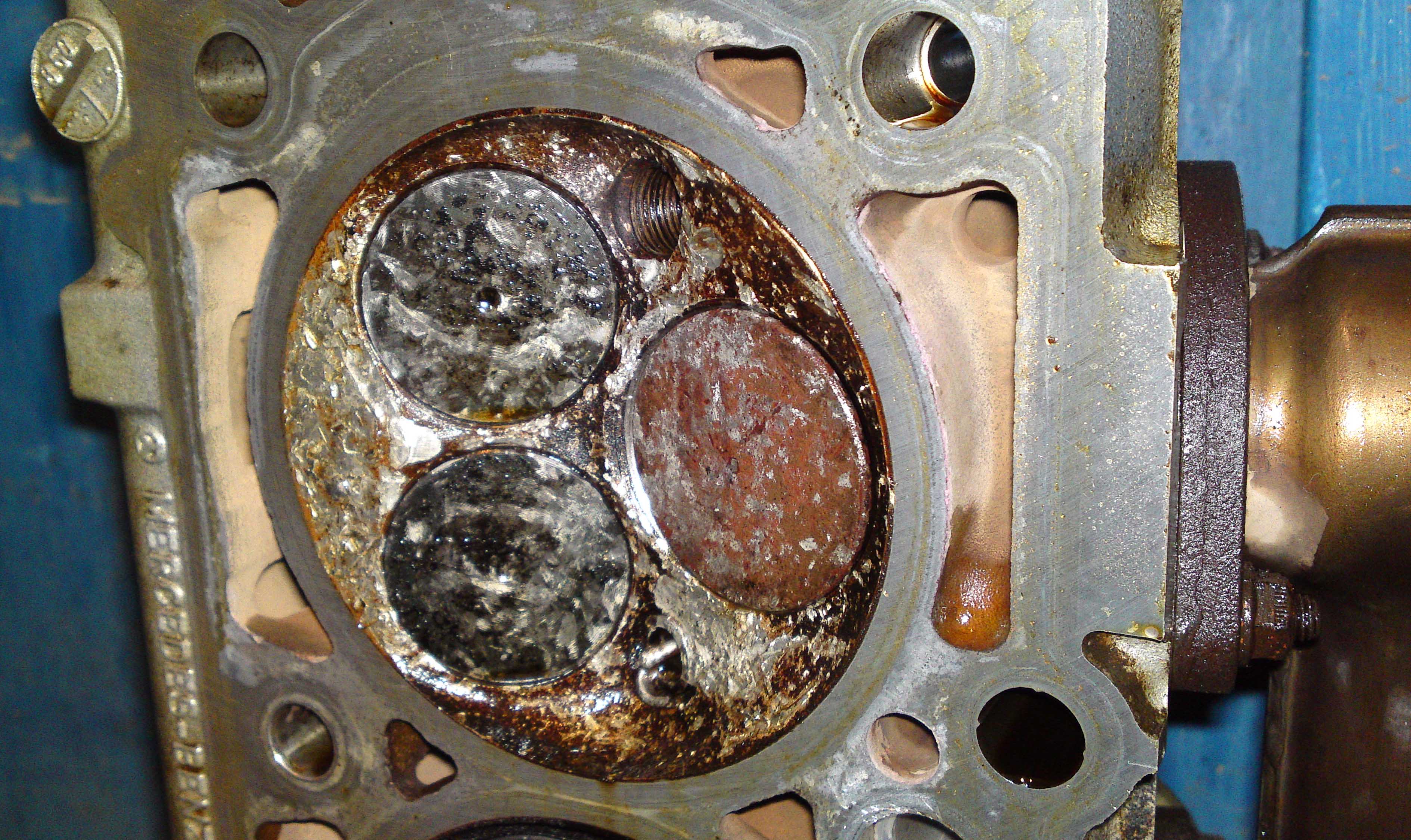

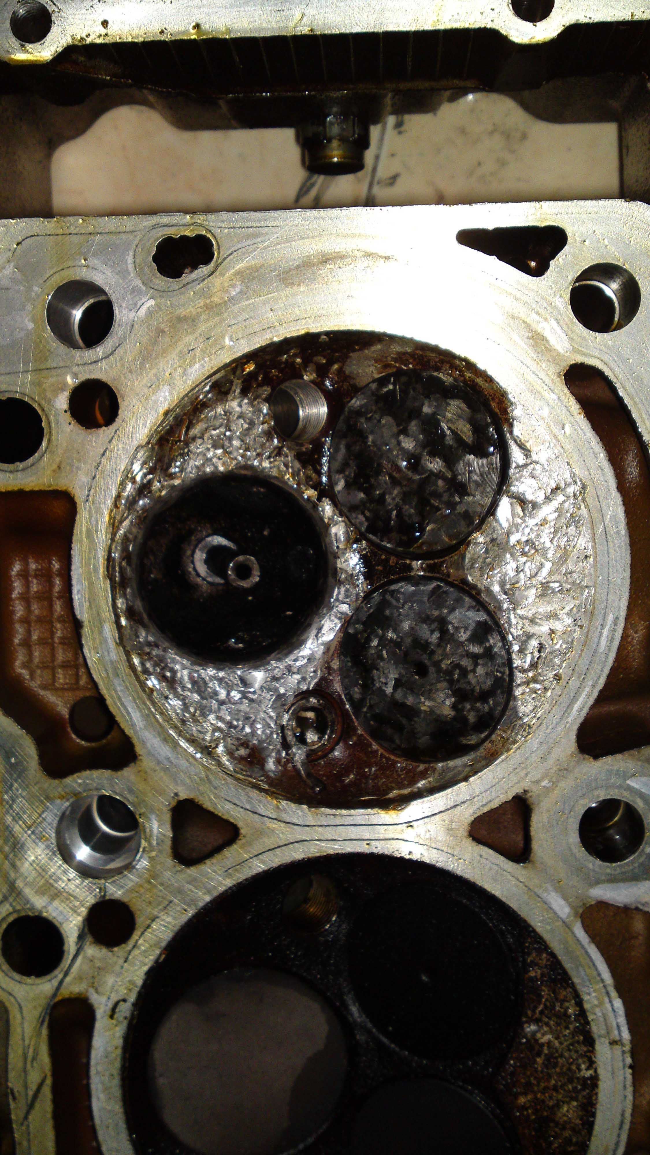

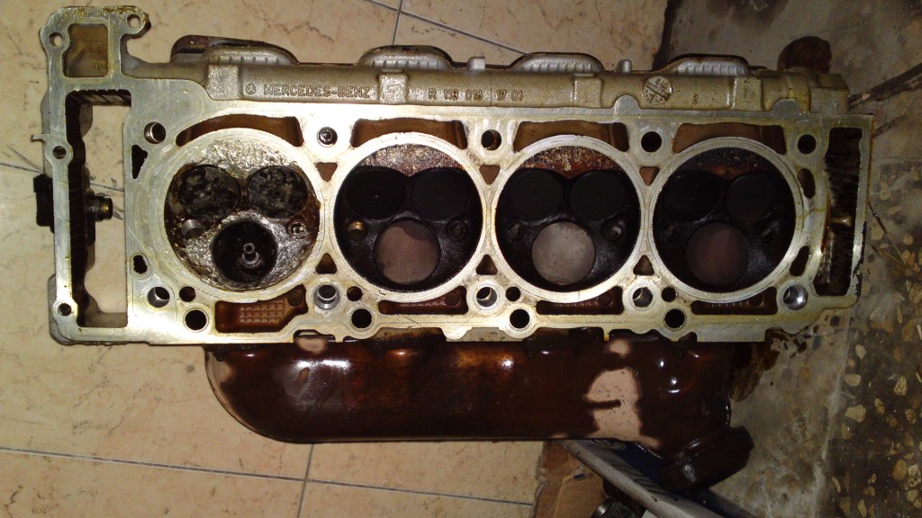

Отправлено 26 March 2011 - 22:04
Еще одно подтверждение, что голова до взрыва нареканий не вызывала.что скажете
Лишнее доказательство в разности коэффициентов тепловых расширений. Если кто в советское время работал в таксопарках, то там (Волги - тоже гильзованные чугуном нп алюминий) подобная работа механиком (когда поршень был при установке "тугой") приводила к двум вариантам: "либо х** пополам, либо п**** вдребезги" (цитата). В твоем случае - первое (поршень) привело к частичному разрушению второго (гильза).
Голова же покоцалась продуктами разрушения после событий (нагара в раковинах нет, т.е. было непродолжительное механическое воздействие осколками.

Отправлено 26 March 2011 - 22:22
получается моей вины тут нет!?Еще одно подтверждение, что голова до взрыва нареканий не вызывала.
#40
Отправлено 26 March 2011 - 22:53
Технологически - нет. НО...получается моей вины тут нет!?
Я тебе так отвечу...
Если бы ты придерживался главного правила, а именно - после каждой капиталки ЦПГ (а именно это у тебя и было) ВСЕГДА обкатывай мотор 3000 км (при этом на 1-1,5 тысячах с обязательной сменой масла), то у тебя они бы приработались и сами встали бы на место выбрав свой зазор. И как следствие, этого бы не случилось.
И второе, уж коли перешел на чугун с алюминия, то и кольца надо ставить "чугунные" (в смысле для чугуна), а именно - верхнее компрессионное кольцо хромированное и овальной формы резко уменьшает вероятность подобных задиров.
П.С. Посмотрел сейчас твои фотки еще раз внимательно... Моё мнение, если у тебя при этом вкладыши колена не провернулись (если были новые - могли и выстоять), то все не так печально как кажется:
1. Голову можно заменить (на войне - эту бы снова потом поставили и ездили бы не парясь... Но, это дело твоё... Я бы не стал. Отполировал бы воронки нулевочкой, промыл бы - и поставил бы на место. Все равно через 1 тысячу нагаром призватится, через 5 зарастет ею, а через 10 - от других не отличишь)
2. Гильзу лопнувшую - однозначно в топку! Гильзы продаются штучно, поэтому 1 гильза сильно не ударит по бюджету. Поршень лучше покупать там же где и гильзу, и при покупке попробовать сочетание нескольких из них (какой больше понравится - тот и бери. Главное правило - положил гильзу на прилавок горизонтально, вставил в нее поршень... отпустил... Чтобы он не застрял - раз! И чтобы со свистом насквозь не пролетел - два. Поршень бери с пальцем, по уму - и шатун бы я поменял... Хотя на войне и этот поставил бы вместе с пальцем ![]()
Шатунный вкладыш лучше поменяй (тут наверняка налетишь на комплект...).
