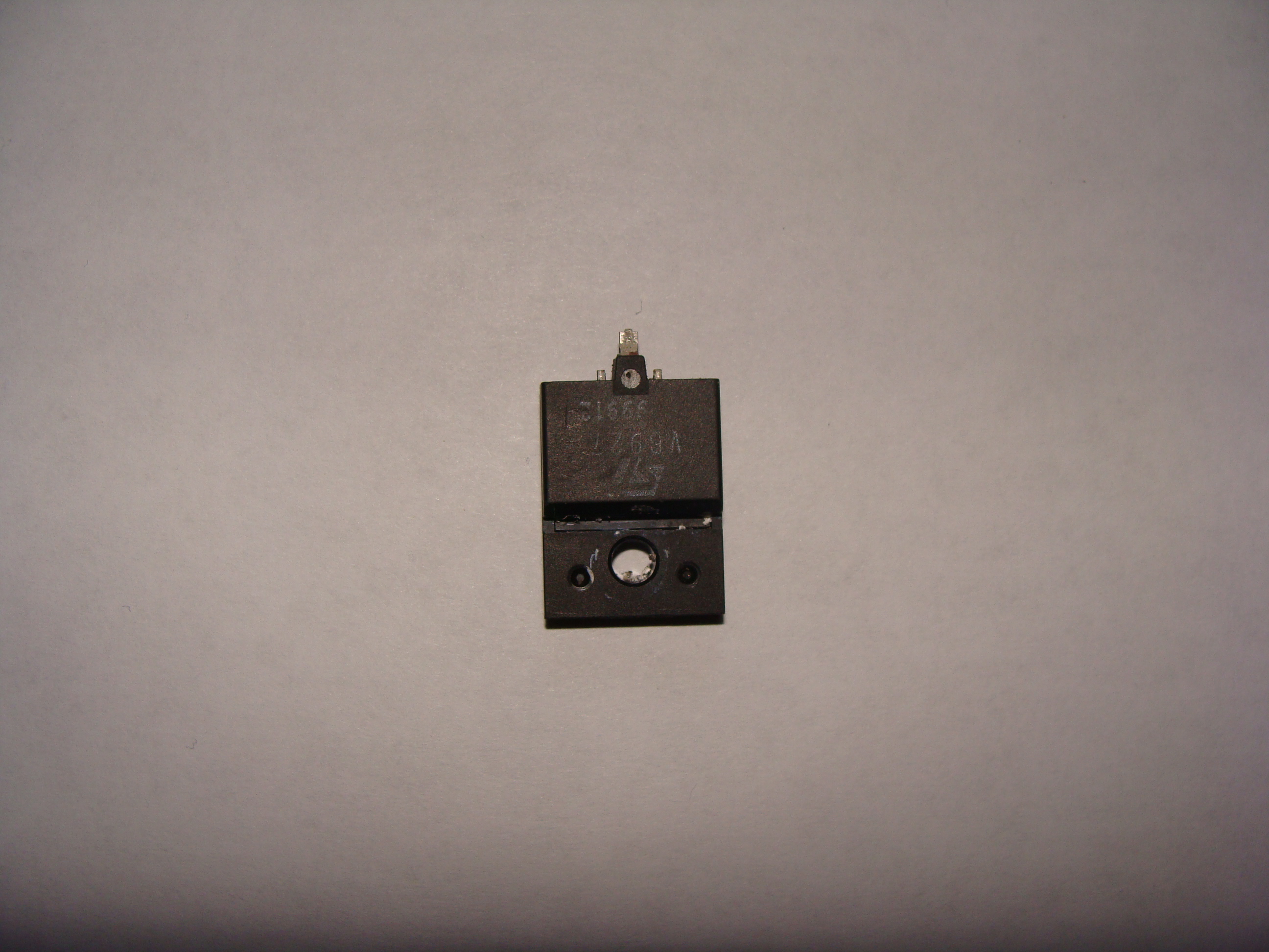

Что это такое, и как такую можно найти новую. по номерам пробывал такого нет. Стояла она в такой штуке типа радиатора охлождения, со всех сторон промазана такой смазкой белой для теплопроводки и все это дело обмазано герметиком. От нее идут провод к комутатору, другой к катушке зажигания, а третий идет я так понял на массу.Что это за зверь такой? Встречались кому либо такие изобретения?

VB927, драйвер зажигания 420В 9А ТО247
Цена в розничной сети: 500.00 руб.
транзистор короче составной!мощный

огромное спасибо за подсказку, а у него есть какой нибудь номер чтобы заказать через exist.

скорей всего в любом радио магазине!
он идет как обычная деталь!

А как этот драйвер зажигания влияет на систему зажигания?

я так полагаю что это исполнительный механизм!
тоесть с коммутатора идет сигнал,на этот ключ,он играет роль усилителя,в его цепи стоит катушка зажигания!
тему всю не читал,а почему именно на него грешите???
машина не заводится?искры нету?слабая?или эта деталька сгорела,на глаз видно?

она была залита герметиком и к ней подходять три провода как писал выше. Так вот два из них были окислены и один был обломан под самый корень. А так да нет искры думал катушка но поставил новую, хочу методом тыка, а то люди гришат на комутатор но както за такие деньги его покупать.Да и там российские умельцы так проводку накрутили что тут и неизвестно куда что идет. И да еще такой вопрос на катушке с включенном зажиганием питание должно быть обеих клемах. Зарание спасибо.

Видимо, в коммутаторе сгорел ключ на коммутацию катушки зажигания. Сделали "выносной ключ".Что это такое, и как такую можно найти новую. по номерам пробывал такого нет. Стояла она в такой штуке типа радиатора охлождения, со всех сторон промазана такой смазкой белой для теплопроводки и все это дело обмазано герметиком. От нее идут провод к комутатору, другой к катушке зажигания, а третий идет я так понял на массу.Что это за зверь такой? Встречались кому либо такие изобретения?

Искал такой транзистор в радиомагазинах. Продовцы смотрят на меня с удивлением и спрашивают, а где она стояла и что это такое. Возник вопрос есть ли для него аналог, как он называется. Или если есть возможность купить его в Москве и выслать почтой, или хотябы дать московский адрес где точно она есть. Зарание спасибо.

тебе проще в субботу на Митино сгонять ) Фактом есть например в чипдипе .
http://www.chipdip.r...h...2=0&page=16
Есть ещё вот контора : http://www.asmar.ru/...g&tid=6261&id=5
Наличие 0 - ни о чём не говорит . Запроси - цена симпатичная .

Транзистор BU 941ZP.Возник вопрос есть ли для него аналог, как он называется.
