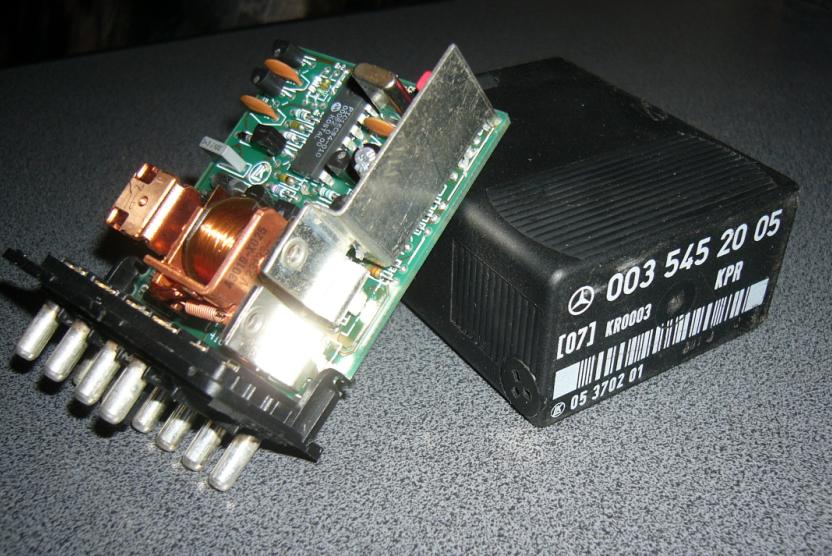

По фоткам реле бензонасоса : пропаивай плату. На последней фотке видно, что "холодные пайки" в нижнем правом углу. Два мощных транзистора (стабилизатора - не помню уже) на радиаторе (если смотреть со стороны элементов).
ЗоМер, а можно на фотке стрелочкой показать на что мне там обратить внимание, а то я не понимаю что за "холодные пайки"... :-( Спасибо!
Лениво фотку обрабатывать. Над твоей подписью на фотке
"похоже, что дорожка пропалена" - стоят два мощных трехногих элемента - правый (по фотке) отвалился по местам паек. Приезжал форумчанин с таким же реле - пропаял я там - вставили реле взад, завелся, уехал.
Но лучше пропаять всю плату реле

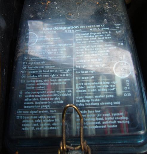

На второй ссылке, реле перегрузки. Там красная штуковина - это предохранитель. Он вставляется вертикально. Но есть такие, где предохранитель вставляется горизонтально.
Слушайте, а может его там , просто тупо, нет? Скиньте фото своего реле перегрузки, с пластиковой крышкой, открытой крышкой.
Таки его там нет, гляньте на фотку...Да и предохранитель реле перегрузки тоже не нашёл в общем блоке (судя по надписям на крышке, его просто нет)... :-(

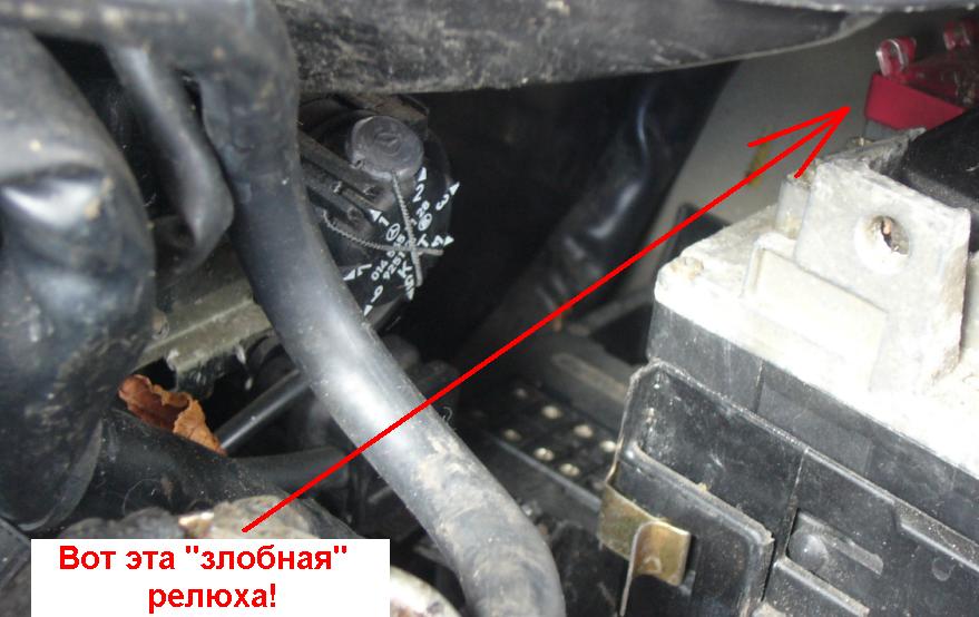

Предохранитель реле перегрузки - в самом реле перегрузки.
http://www.oldmerin....showtopic=34252
http://www.oldmerin....mp;#entry226438

Может у меня это не реле перегрузки, а реле бензонасоса?
:bangheat: :gigi:
Да, на последних фотках на первой фотке реле бензонасоса. :-P
Реле перегрузки - смотри ссылки.

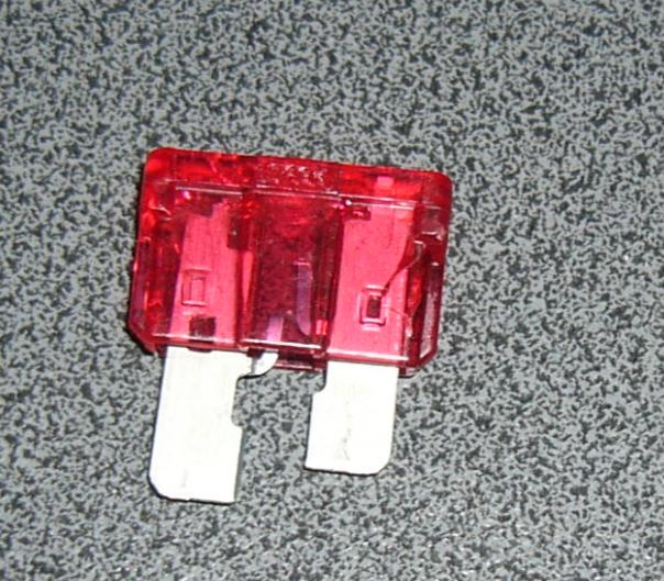

Итак, подводим итоги... :rolleyes: Полез я снимать релюшку перегрузки....Я думал, что реле бензонасоса тяжело вытаскивать, оказалось, что это - сущий пустяк по сравнению с реле перегрузки. Все руки изодрал, пока снял. Как и прогнозировал Великий Don Sanches - таки дело в предохранителе - смотрим фотку. Он банально перегорел. Поменял предохранитель (их оказалось на релюхе два) засунул обратно реле и, о чудо!, машинка завелась с полуоборота! Движок - холодный, а работает как часики... :rolleyes: Снимаю шляпу перед Don Sanches, ЗоМер и hellangels. :applause: Без вас бы я не справился! :redface: Чертовски приятно что-то сделать своими руками... :rolleyes:

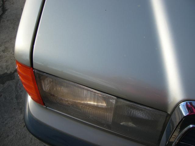

Мерседес есть Мерседес, даже праворульный! :rolleyes: Такого добротного малыша я не мог не взять, когда увидел его пару месяцев назад в Англии. :slobber: Надеюсь, Вы меня понимаете. :redface: Ещё раз спасибо!
