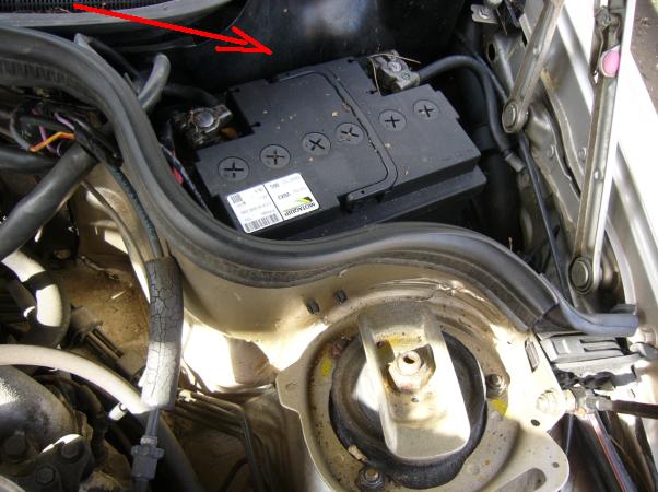

#9 ОФФЛАЙН   Schmidt
Schmidt
  • Cообщений: 326
Отправлено 06 March 2011 - 22:39
хмм странно у меня аккум с другой стороны стоит :rolleyes: значит смотри с другой где мозги стоят с права от мозгов
Да у меня на этой машинке просто руль справа... ;-) А чё за мозги? Вы имеете ввиду блок предохранителей?

#10 ОФФЛАЙН   hellangels
hellangels
  • Cообщений: 349
  • Город:киров
    w124 103дв.,3 литра,мкпп
Отправлено 06 March 2011 - 22:51
понятненько :rolleyes: мозги это блок управления двигателем,я просто не видел где они на праворукой стоят,это такая коробочка к ней с верху подходит жгут проводов,но скорее всего за аккумом стоят у тебя,реле перезагрузки тогда будет стоять с права от аккума

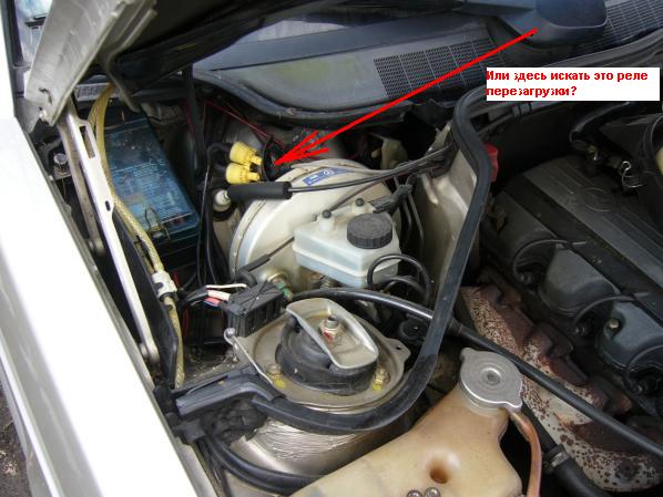

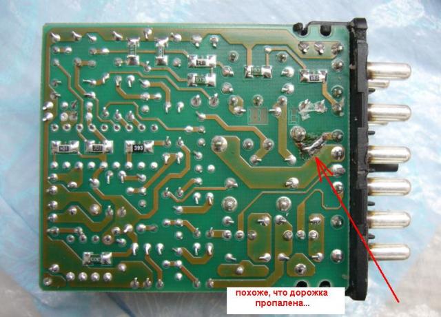

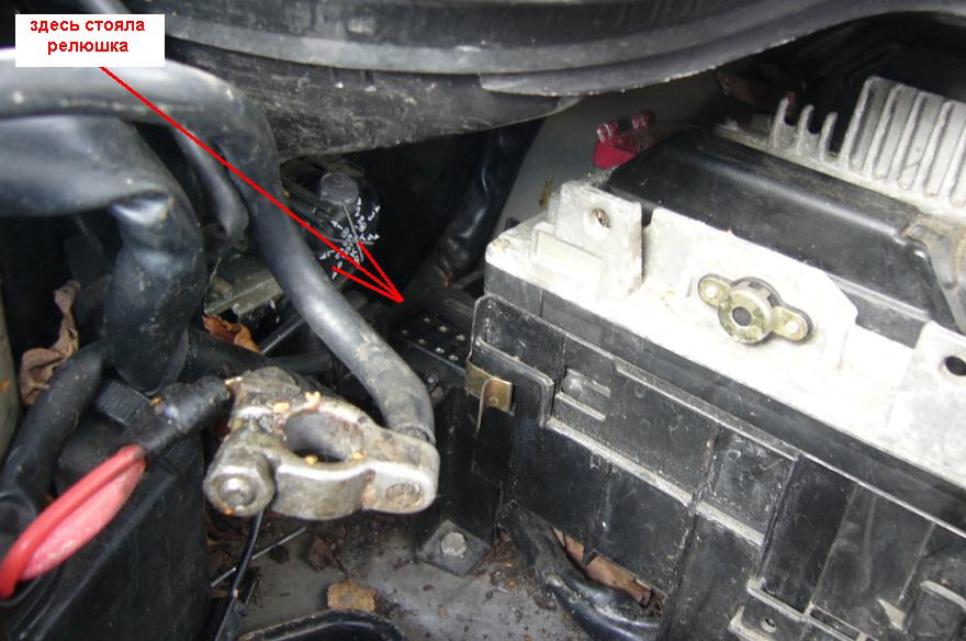

#17 ОФФЛАЙН   Schmidt
Schmidt
  • Cообщений: 326
Отправлено 07 March 2011 - 12:36
Итак, други, :rolleyes: полез я сегодня за этой чёртовой релюшкой перегрузки...Надо сказать, что спрятана она так, что если б не было ориентира "где-то за аккумулятором слева", то вряд ли бы нашёл (см.фото). :rolleyes: Очень неудобно доставать. Пришлось снять аккумулятор. Снял пластмассовый кожух реле, осмотрел визуально с двух сторон. С одной стороны никаких, вроде бы, повреждений нет. С другой же, на самой плате, похоже, пропалена дорожка...Теперь вопрос, можно ли это как-то устранить или надо искать новую релюшку? :rolleyes: Прошу не пинать сильно ногами, т.к. в микросхемных делах полный дилетант...Фотки прилагаются.

#18 ОФФЛАЙН   Schmidt
Schmidt
  • Cообщений: 326
Отправлено 07 March 2011 - 13:03
И ещё один вопрос: а где находится предохранитель этого реле перегрузки? Там же где и все предохранители - в прозрачном пластмассовом блоке? Под каким номером он там? Как его вычислить?
