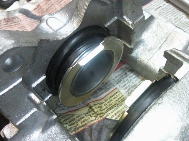

никто не знает как их ковырнуть? ![]()

Просто оторвать эти пластины и выбросить. При ремонте поставить новые.
Ремкомплект суппорта покупать полюбасу, а они в нем будут однозначно.

оторвал, вернее отверткой подцепил))
честно сказать поршня не хотел вытаскивать, т.к. с разбором суппортов столкнулся впервые.
поршня легко вдавливались руками и плоскозубцами потихоньку вытягивались.
вот так у меня один поршень и вылетил, решил снять поршня со всех остальных))
со всех снялись без проблем, только с одной передней половинки пока еще не снял
п.с. а есть отличия задних суппортов, если стоит ASR?
и мет. пластины я так понял могут быть разные, хоть и система одна
у меня они были вставлены в внутреннию часть поршня.
