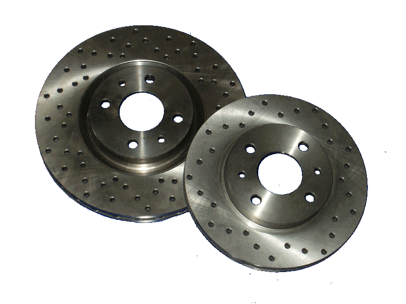

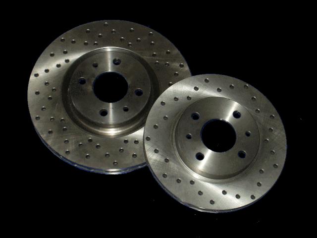

Вы не поняли я и сам знаю что диски такие же только перфорированные я имел виду эстетическое улучшение смотрятся то с перфорацией куда лучше чем просто круги да и Zimmerman как никак может кто менять собрался на задней оси глядишь себе такие новые и закажет :cool2:

Эстетическое улучшение это как? Можно покрасить их в красный и написать Porsche или китайцы по доллару продают пластиковые накладки на суппорта

Эстетическое - заводское такое как Zimmerman делает, а не как умники в гаражах суппорта краной краской красят :glare:

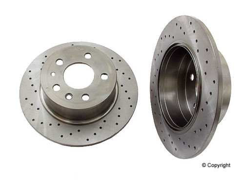

Как правило картинка для задних дисков на большинстве сайтов с вентиляцией причём одна на все модели (зачем заморачиваться с поисками нужных картинок одна для всех и порядок), ну тут правда можно и Zimmerman упрекнуть нормального каталога нигде нет как хочешь так диски и ищи :glare:
Нормальная картинка такая:

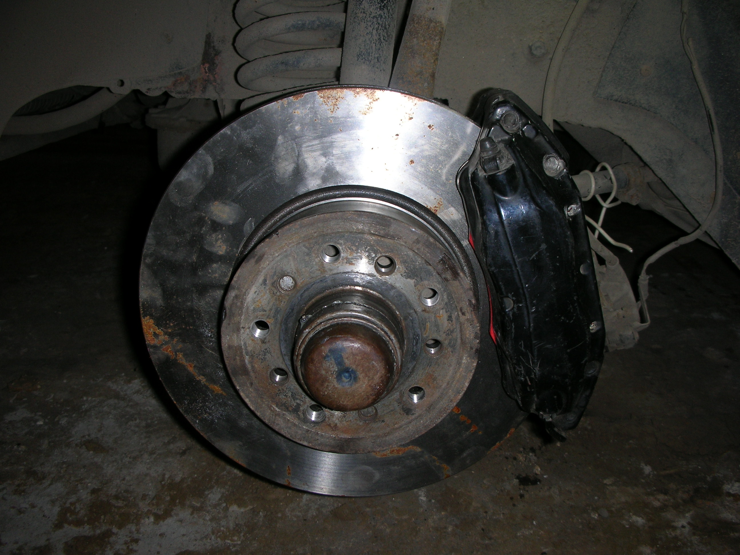

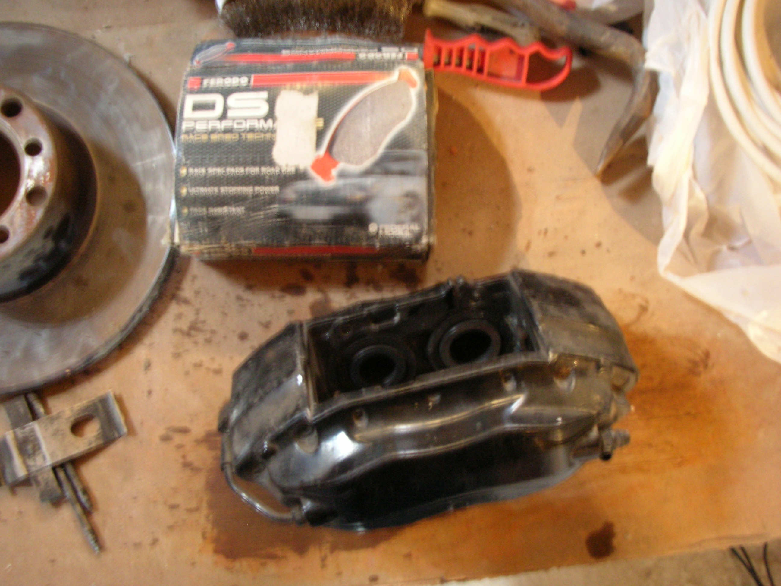

Я себе на лето вот так заколхозил, диски 300мм, супорта брембо алюминиевые четырехпоршневые, фото если не забуду выложу пооже с домашнего компа

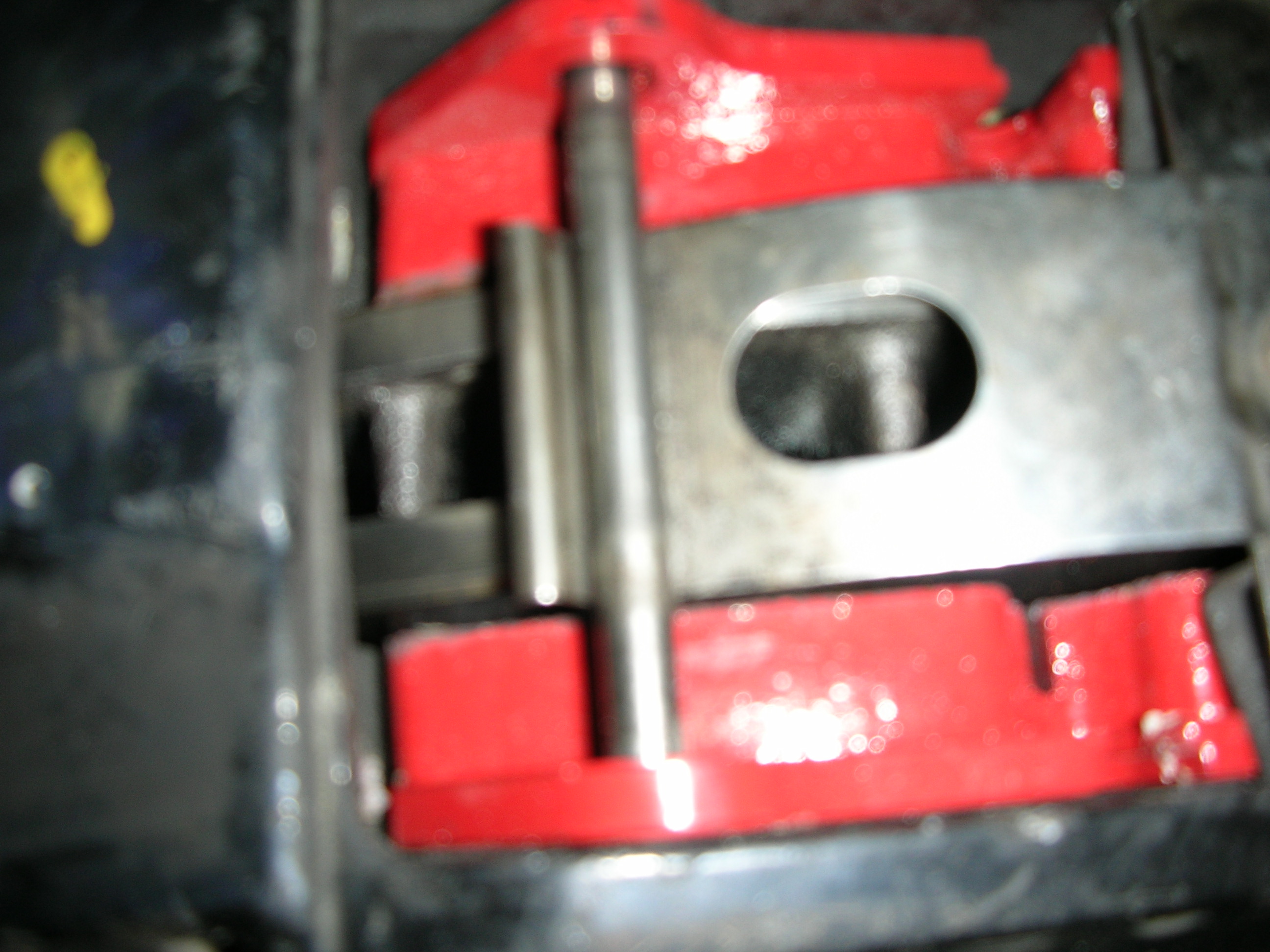

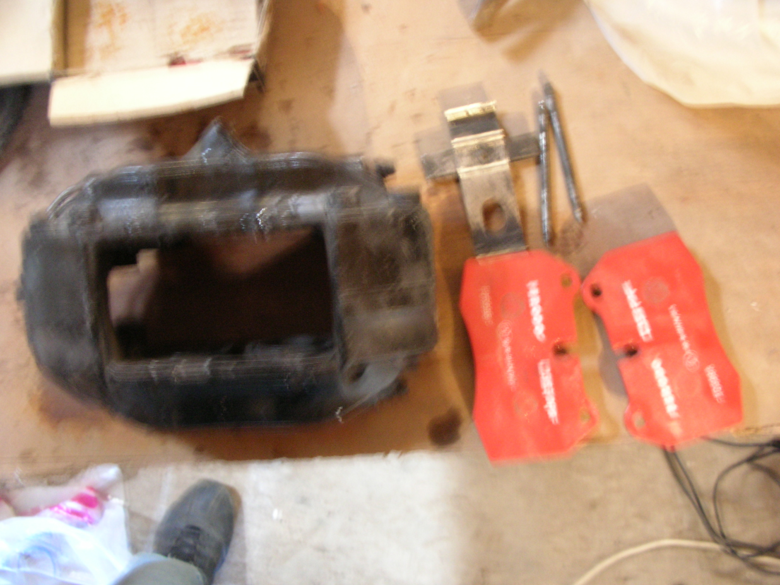

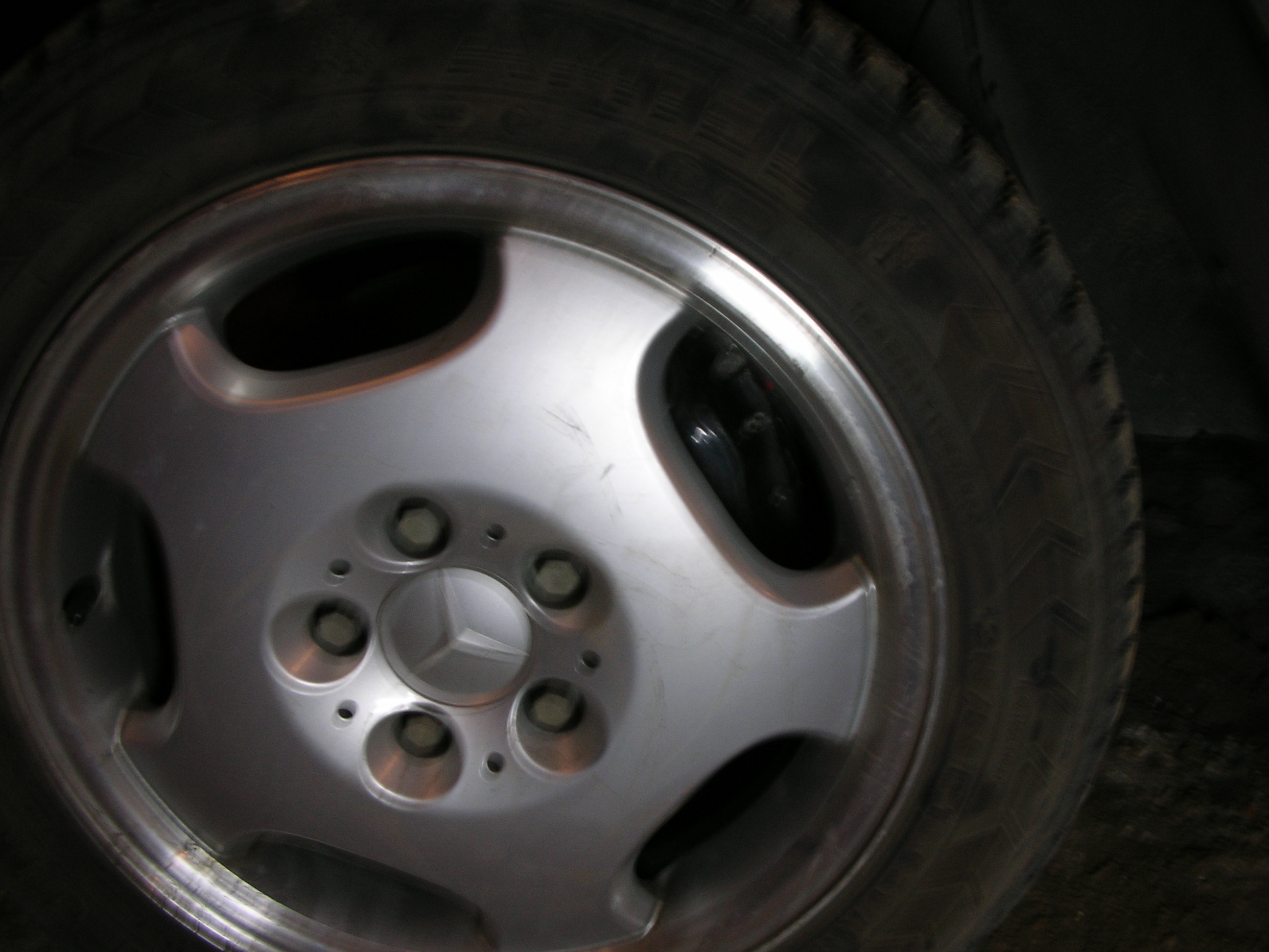

Вот как то так это выглядело прошлой осенью, чичас заказал армированные шланги и буду ставить вакуумник двухкамерный и возможно два главных раздельно перед зад
С чего суппорта и диски тормозные? Как закрепил? Переходники какие-то делал?
