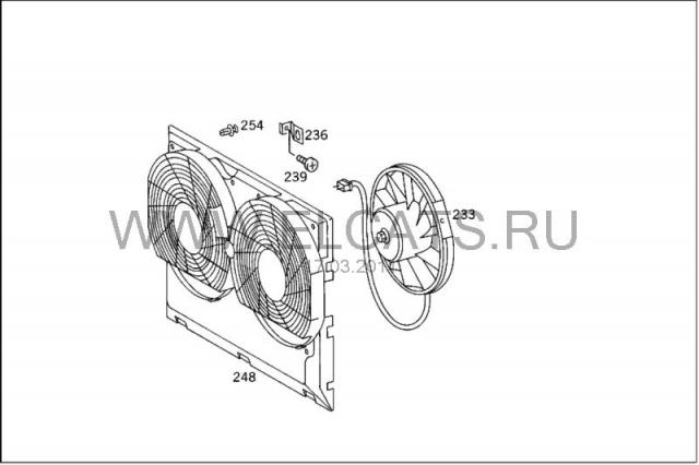

Еще такая проблемма , вентиляторы охлаждения кондиционера тоже работают с переменным успехом, а точнее если немного ударить по ним ногой,то они начинают вращаться, я рещил заказать 2 вентилятораЮ я как понимаю они одинаковые и нет деления на правый или левый? Схему прилогаю

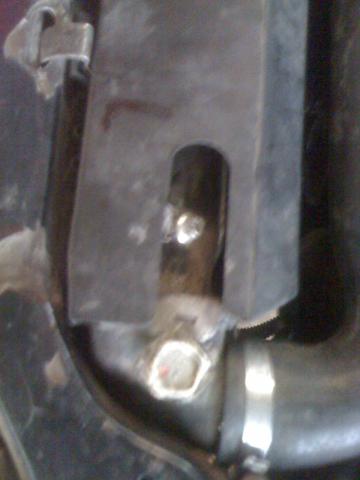

я думал должна быть фотка твоего убитого, а не схема нового радиатора
вот собсвенно говоря вот такая ситуация.
под пластиковой крушкой виднеется шланг, который так же заглушен болтом ((

Ну ты болт вытащи и посмотри. Если внутренний диаметр раздрочен, то новый фиттинг сядет не плотно и будет сопливить или вообще лить. Тогда радиатор под замену и пытаться чинить его не стоит, т.к. он потом подведёт в самый не подходящий момент. Что касается вентиляторов, то тут подсказать не смогу, т.к. у меня один большой, но судя по картинке, а точнее - отсутствие на ней второго, можно сделать вывод что они одинаковые.
по такой фотке понять степень убитости невозможно
вариантов собственно нет, отковыривай всю хрень и смотри посадочное место, либо оно цело, что маловероятно, либо замена радиатора
по поводу вентиляторов проверь контакты в фишках, если дело не в них , а в моторах - замена, их два и они одинаковые

Я заказал сразу 2 вентилятора кондиционера, с этим все понятно, я просто заменю их, а с радиатор остался вопрос пока нерешенным , я заказал фиттинг,который вставляется в радиатор, будет он у меня во вторник скорее всего , если повезет и отверстие не убито в радиаторе я просто вставлю его и все , если нет придется новый радиатор покупать (( б.у точно не хочу.. т.к хочу привести машину в более менее номральное состояние и периодически езжу газ в пол ..
