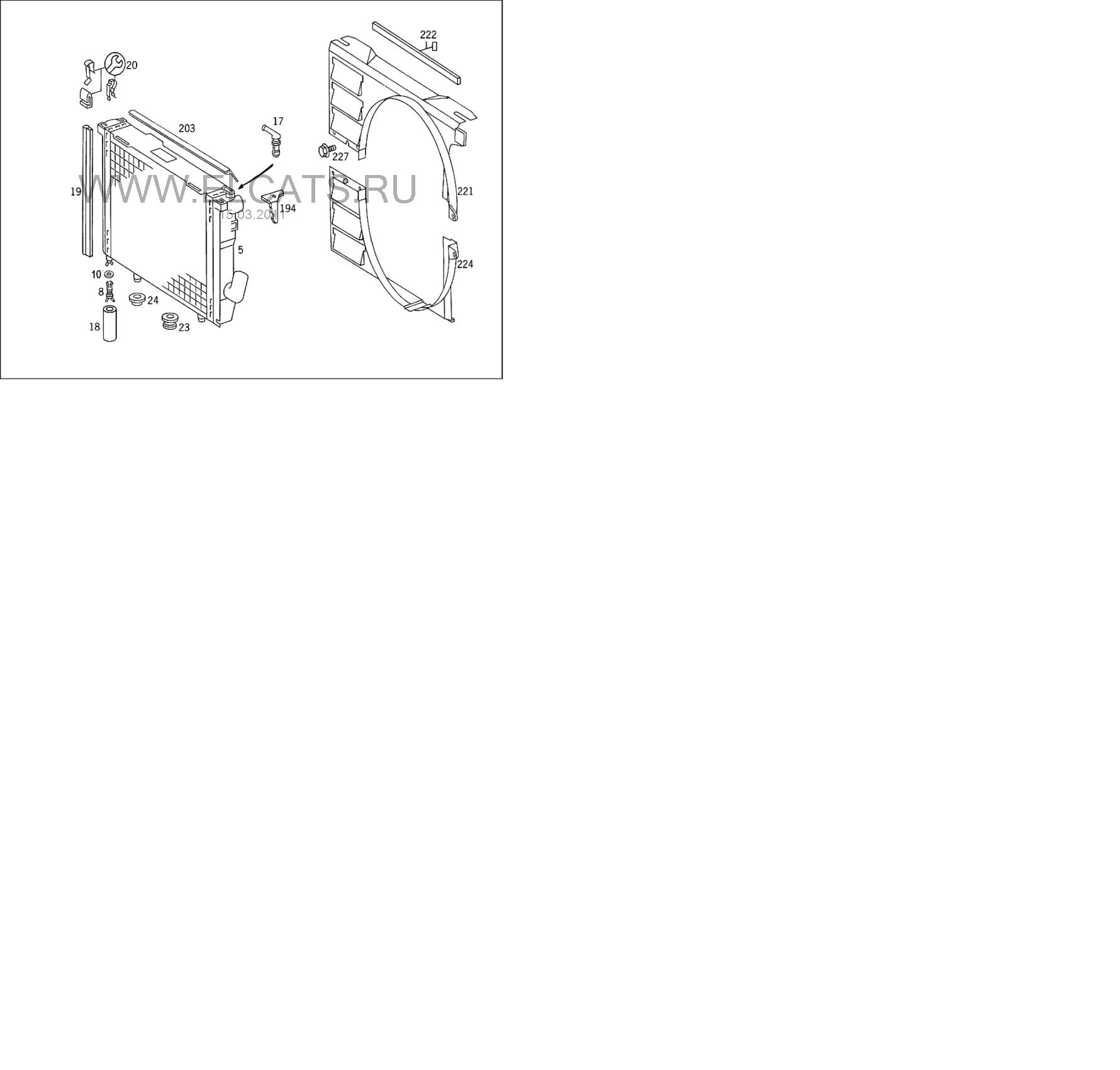

Вобщем ,был в сервисе у Алексея(Шеремет) , вроде со всем разобрались, колхозники ,владельцы машины до меня заткнули шурупом шланг идущий из расширительного бочка в радиатор. Теперь такой вопрос, на самом радиаторе крепление сломано, я тут поискал и не понял , на приложенной фотографии это именно то крепление или мне придется покупать новый радиатор из-за того,что отломан крепежь ,куда должен одеваться шланг на радиатор, рисунок во вложении.
Всем спасибо за участие) сайт мне нравится все больше.
под номером 17 , что это именно ? обозначение крепления или самого патрубка ?

[quote name='hello97' date='15.3.2011, 3:53' post='1048381'
[/quote]
Патрубок http://www.exist.ru/...mp;MethodType=8

ребята прием! Знающие люди подскажите номер 17 можно ввинтить в радиатор?

#12 ОФФЛАЙН   Леонидыч
Леонидыч
    Запчасти и ремонт.
  • Cообщений: 7457
  • Город:Подольск
Отправлено 16 March 2011 - 00:33
на схеме же ясно видно, деталь имеет свой номер, стало быть может меняться отдельно

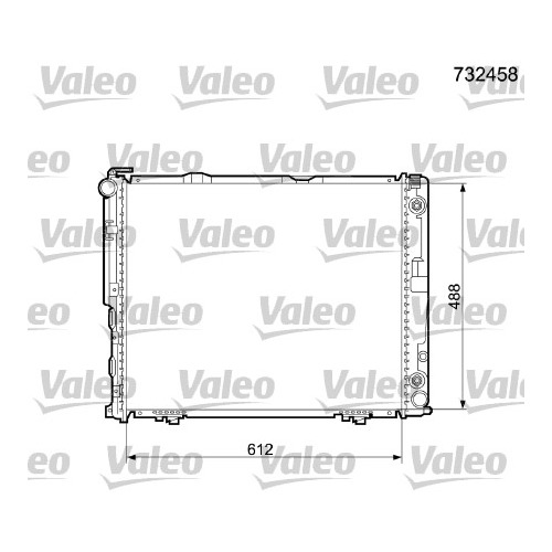

Вот изуродован верхний фиттинг, заколхожен, сфотографирую,чтобы было понятно можно его будет поменять после такого колоза или нет

#14 ОФФЛАЙН   Леонидыч
Леонидыч
    Запчасти и ремонт.
  • Cообщений: 7457
  • Город:Подольск
Отправлено 16 March 2011 - 01:09
картинки не перепутал?)))

#15 ОФФЛАЙН   clk430kleemann
clk430kleemann
  • Cообщений: 185
    W201,W208
Отправлено 16 March 2011 - 01:42
нет вроде это на 119.975 мотор, кто-нибудь может показать фотографию нормальную ,чтобы было видно этот разъем верхний на радиаторе куда идет трубка от расширительного бочка (( плиз

#18 ОФФЛАЙН   Леонидыч
Леонидыч
    Запчасти и ремонт.
  • Cообщений: 7457
  • Город:Подольск
Отправлено 16 March 2011 - 16:20
я думал должна быть фотка твоего убитого, а не схема нового радиатора

#19 ОФФЛАЙН   Flash201
Flash201
  • Cообщений: 91
Отправлено 17 March 2011 - 12:24
он не ввинчивается. он на двух защёлках. если посадочное место не убито, то он легко устанавливается.

#20 ОФФЛАЙН   clk430kleemann
clk430kleemann
  • Cообщений: 185
    W201,W208
Отправлено 17 March 2011 - 13:44
Я заказал этот фиттинг , но боюсь, что посадочное место скорее всего убито т.к в него болт какой-то ввинчен и промазан герметиком вокруг. Фотки сделал ,но пока никак сюда кинуть не могу, с айфоном проблемы какие-то
