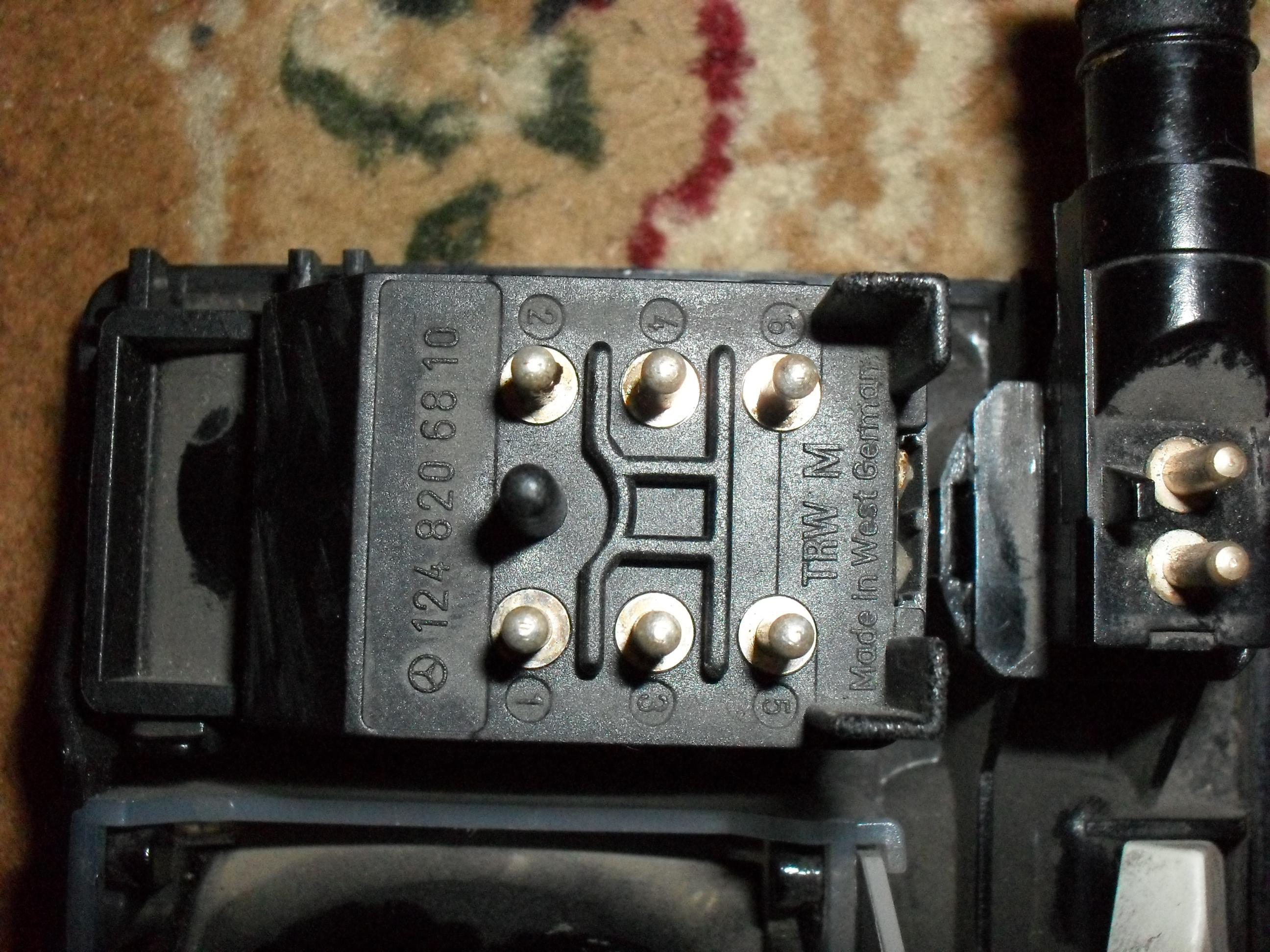

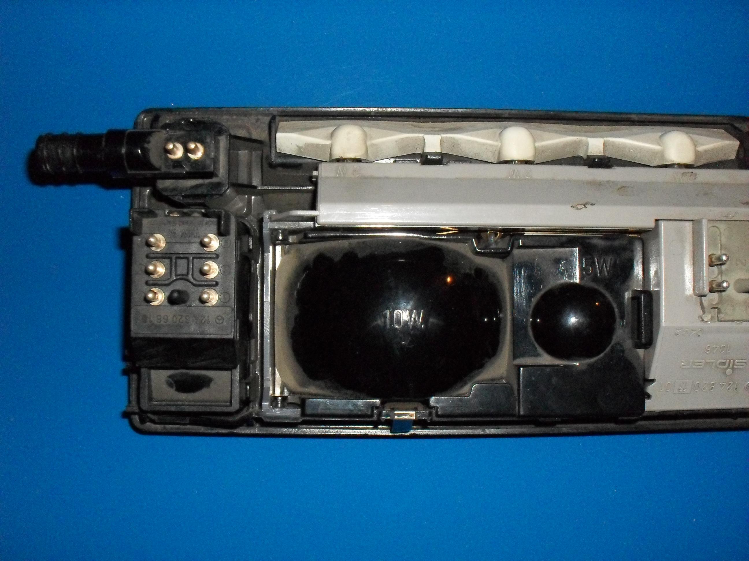

Отправлено 31 March 2011 - 20:26

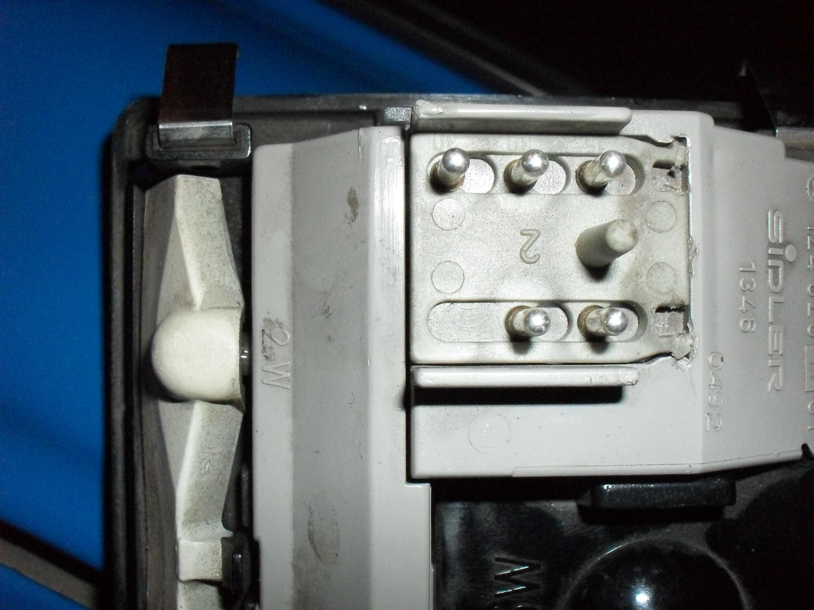

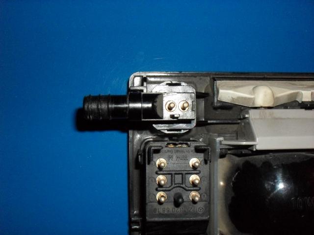

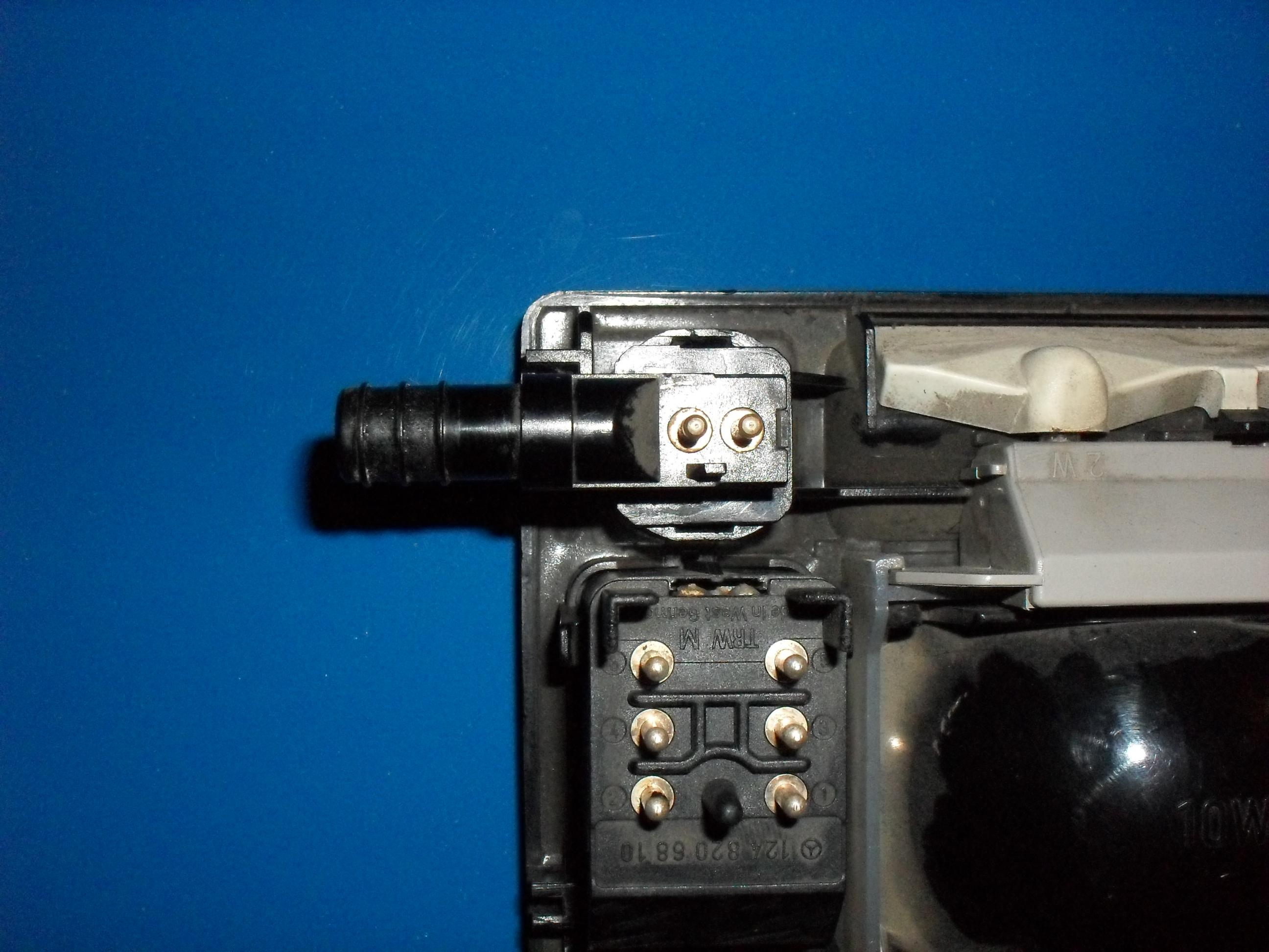

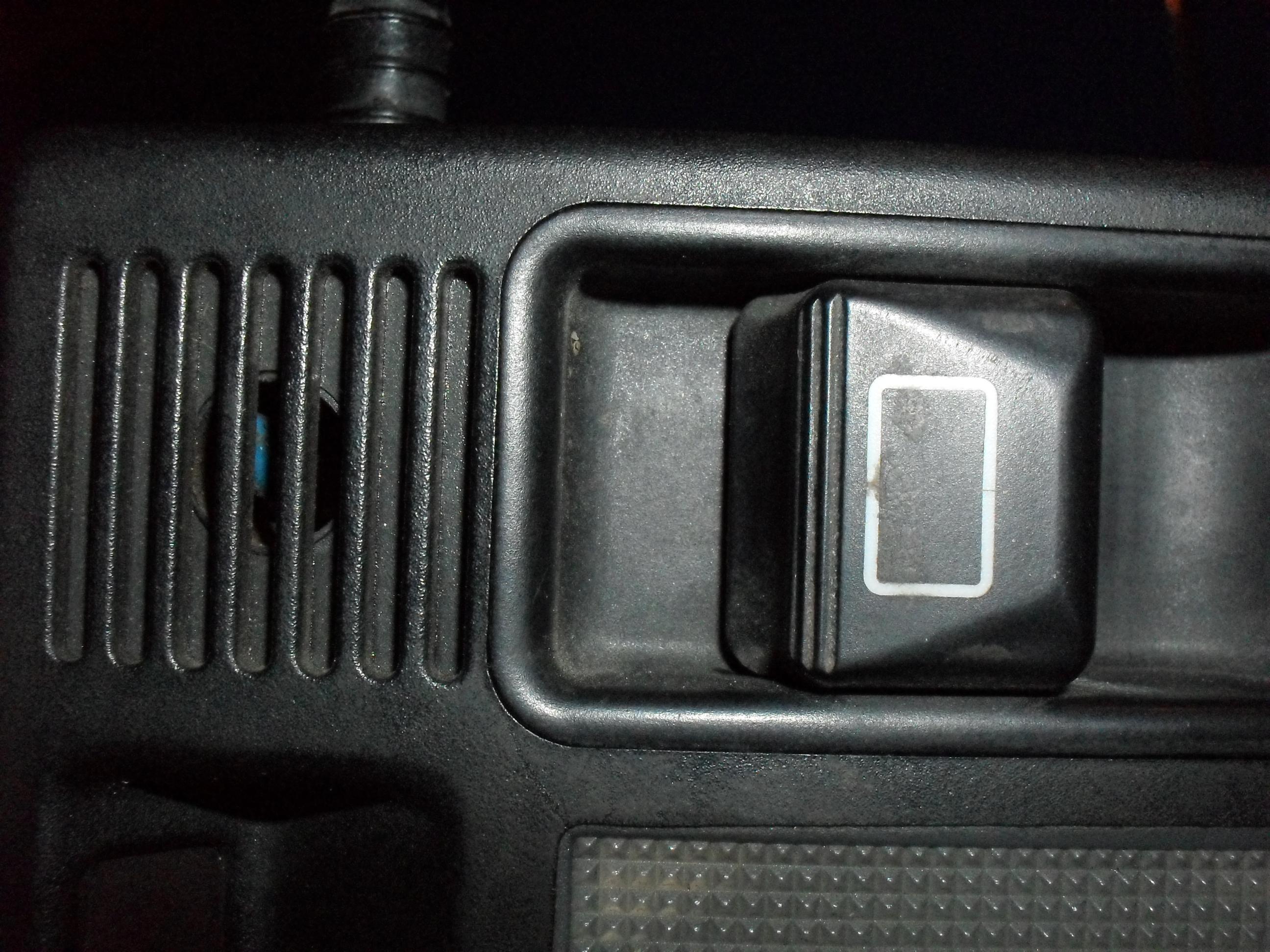

Сегодня получил плафон да еще и кнопка электролюка в комплекте(радости моей нет предела), но назрело несколько вопросов:
1 - распиновка проводов от плафона(какие куда грамотно подключить чтобы все работало).
2 - распиновка кнопки электролюка от 124 как подключить к проводке вместо кнопки люка 123.
3 - Что ЭТО за ответвление на плафоне(возле кнопки электролюка), там 2 контакта - куда они подключаются и для чего(случаем не для ремней безопасности ли они? но вроде с лампами ремней безопасности на плафоне никак не связан). Там сквозь решеточку на лицевой стороне видно только какие-то 2 резистора и вроде конденсатор впаян и все.

#35 ОФФЛАЙН   ЕГОР
ЕГОР
  • Cообщений: 2875
Отправлено 01 April 2011 - 08:38
Это температурный датчик для печки.
По остальным вопросам подскажу вечером, сейчас на работе и под рукой нет нужной схемы.
W220 S 320 CDI 2001г.
#36 ОФФЛАЙН   ЕГОР
ЕГОР
  • Cообщений: 2875
Отправлено 01 April 2011 - 17:24
Распиновка разъёма плафона.
1о О о2
3о о4
5о
1 - плюс при включенном зажигании.
2 - минус от концевых дверей.
3 - плюс постоянный.
4 - минус постоянный.
5 - не подключается, т.к. он запаралелен с контактом №3.
С кнопкой эл. люка пока не разбирался. Знаю, что контакты 5 и 6 (металлические дорожки на поверхности кнопки) это подсветка кнопки. Там стоит светодиод, поэтому важна полярность.

#37 ОФФЛАЙН   Chek7392
Chek7392
  • Cообщений: 1284
  • Город:Крым, Керчь
    W123, MB Vito
Отправлено 02 April 2011 - 20:45
Понял спасибо.

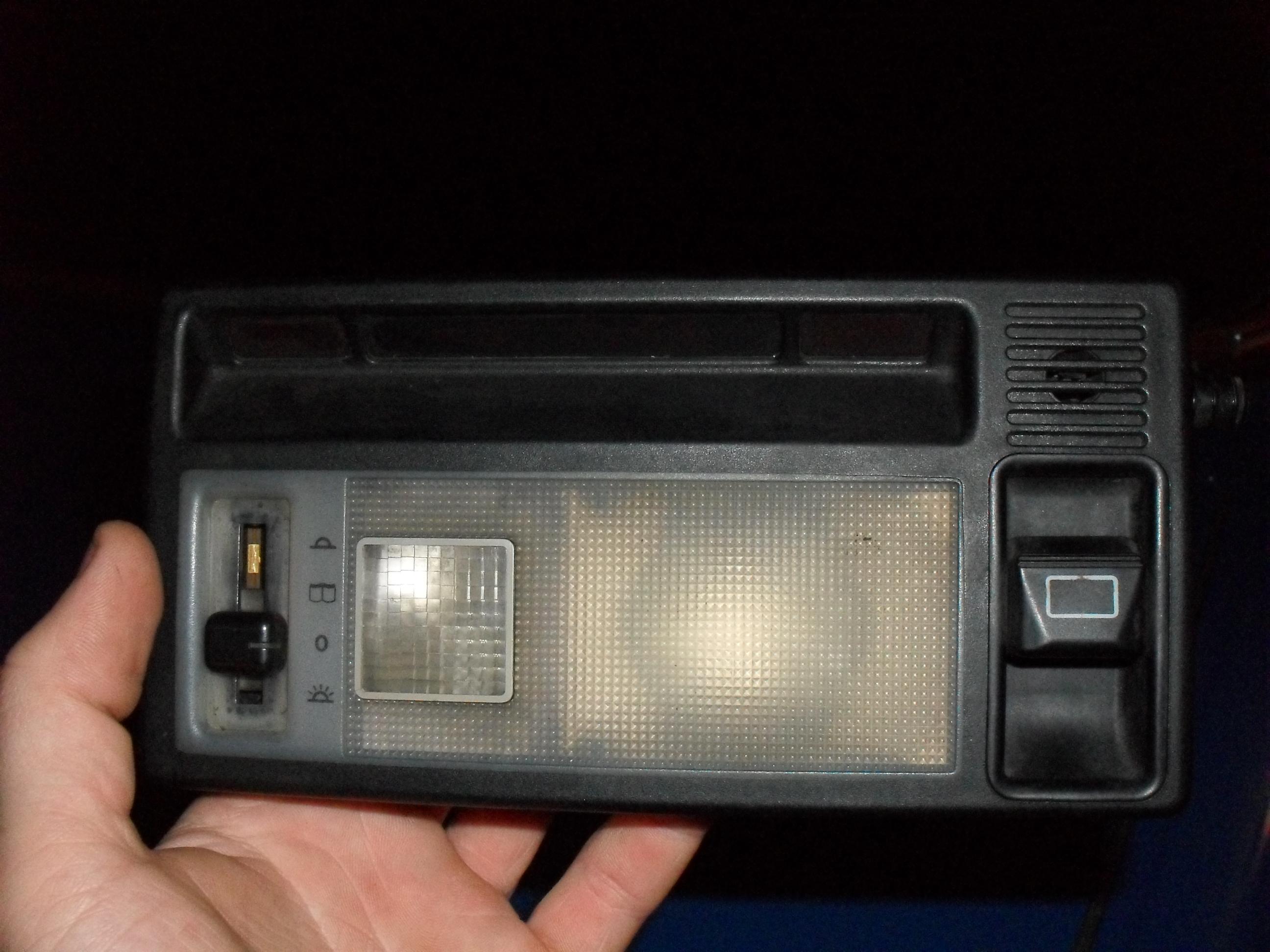

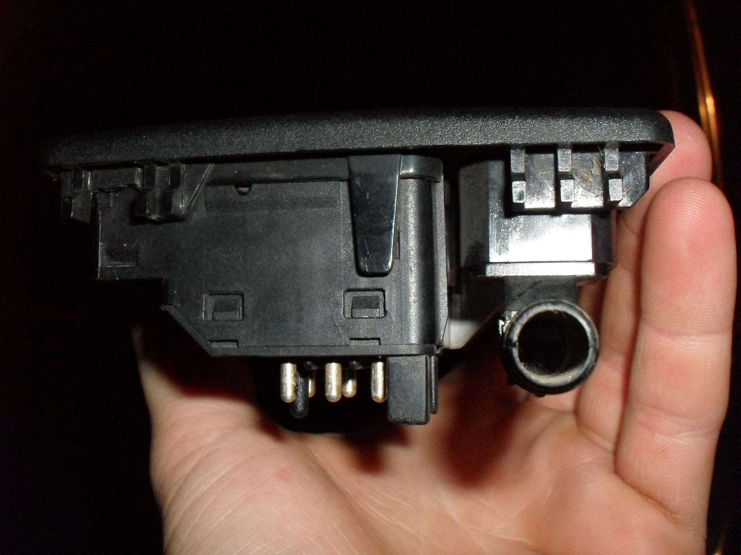

Еще несколько вопросов:
1. "+" от замка зажигания - это т.е. чтоб при включении зажигания на проводе появлялся "+", а при выключении пропадал, так?
2. Вопрос смешной, но все же если есть фото маленькой лампочки в плафоне, а то я ее никогда не видел(с большой все понятно, такая как и на 123).
3. Самый главный и волнующий вопрос который почему то возник только сейчас - а позволяет ли глубина козырька встать плафону, т.е. не будет ли он контактами на разъеме упираться в крышу, т.к. он намного больше(глубже плафона 123)?

Сейчас подумываю над тем как плафон вставить - есть 2 варианта:
1. Как на фото у ЕГОРА, т.е. чуть утопленный внутрь.
2. Наложить сверху козырька,т.е. чуть будет выпирать из козырька.
Как кто посоветует?
