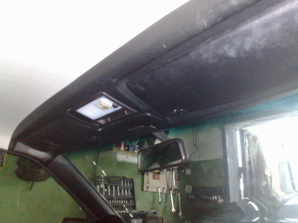

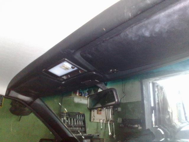

#9 ОФФЛАЙН   ЕГОР
ЕГОР
  • Cообщений: 2875
Отправлено 22 March 2011 - 18:12
Фоткал телефоном, поэтому качество не айс.
Вырезаем
Устанавливаем плафон
Себе пока ничего не резал и не ставил. Это панель для экспериментов.
W220 S 320 CDI 2001г.

Отправлено 22 March 2011 - 18:44
Смотрится неплохо, но в чем отличие от того светильника, под который резать ненадо?
#11 ОФФЛАЙН   ЕГОР
ЕГОР
  • Cообщений: 2875
Отправлено 22 March 2011 - 18:51
Размер, надпись пристегните ремни, задержка выключения света.
#12 ОФФЛАЙН   Karma_Killer
Karma_Killer
  • Cообщений: 273
  • Город:Санкт-Петербург / Колпино
    W123 (200) 1980 г.в.
Отправлено 22 March 2011 - 18:55
и под него проводку надо немного переделать наверное, да?

#13 ОФФЛАЙН   ЕГОР
ЕГОР
  • Cообщений: 2875
Отправлено 22 March 2011 - 18:57
и если да, то сложно?
Нет не сложно. Нужно будет протянуть один провод (+) при включенном зажигании. Всё остальное там есть.

#14 ОФФЛАЙН   Megawollt
Megawollt
    АрхиМерсовод
  • Cообщений: 2475
  • Город:Москва, Алтуфьево
    Китайская
Отправлено 22 March 2011 - 19:18
Задержка есть у всех, размер это не плюс, так как пользы никакой не имеет.
Надпись пристегните ремни у 123 оригинальная смотрится куда лучше, правда это раритет

#16 ОФФЛАЙН   kit123
kit123
  • Cообщений: 2231
  • Город:Москва, ЮВАО
Отправлено 22 March 2011 - 19:24
Когда-то очень давно видел на СТО 123 с плафоном освещения салона похожим на плафон от 124( не буду 100% утверждать что со 124, т.к. давно было, но 100% что плафон не от 123). Хозяина тогда не видел и расспросить не смог че да как. И вот теперь подумал, а можно ли установить плафон со 124 в 123, ведь 124 плафон покрасивее будет, чем 123. Моджет есть у кого опыт установки, поделитесь.
На 123-й был ранее маленький плафон, затем ставили больший. Козырьки имеют разного размера вырез. Больший идентичен вроде как 201-му и 126-му. Но были разные исполнения. Пустой, только переключатель-колёсико. И со схемой задержки выключения света. Мне достался второй. Я схему восстановил и добавил ему ещё и плавное гашение. (Подглядел на современном мерине).
Алгоритм его работы стал следующий: после закрытия двери свет горит 7 сек., а затем плавно гаснет за 5 сек.. Величины подбирались подбором конденсаторов. Очень этим доволен, так ночью после сидения в освещённом салоне резкое переключение бьёт по глазам.
