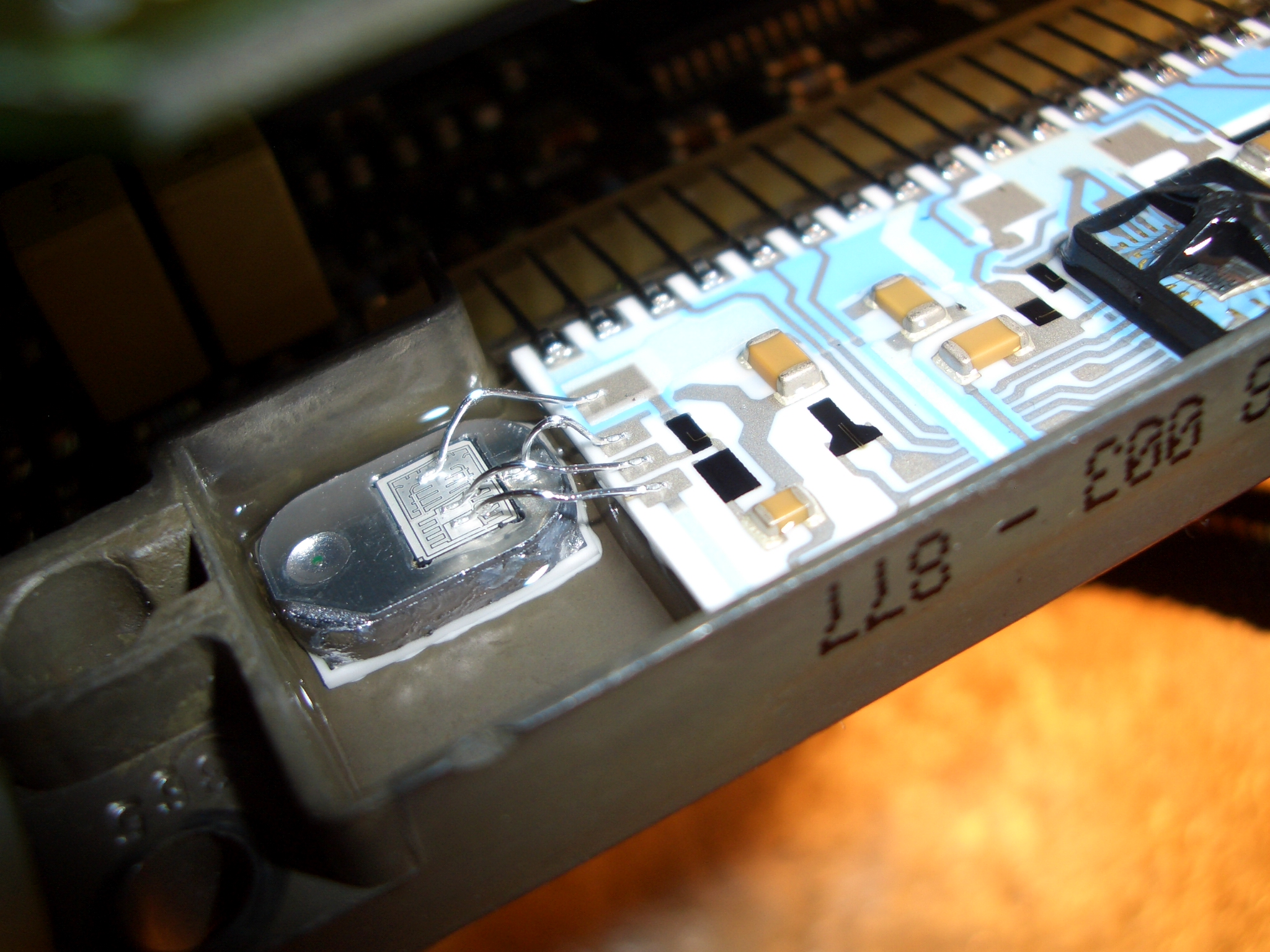

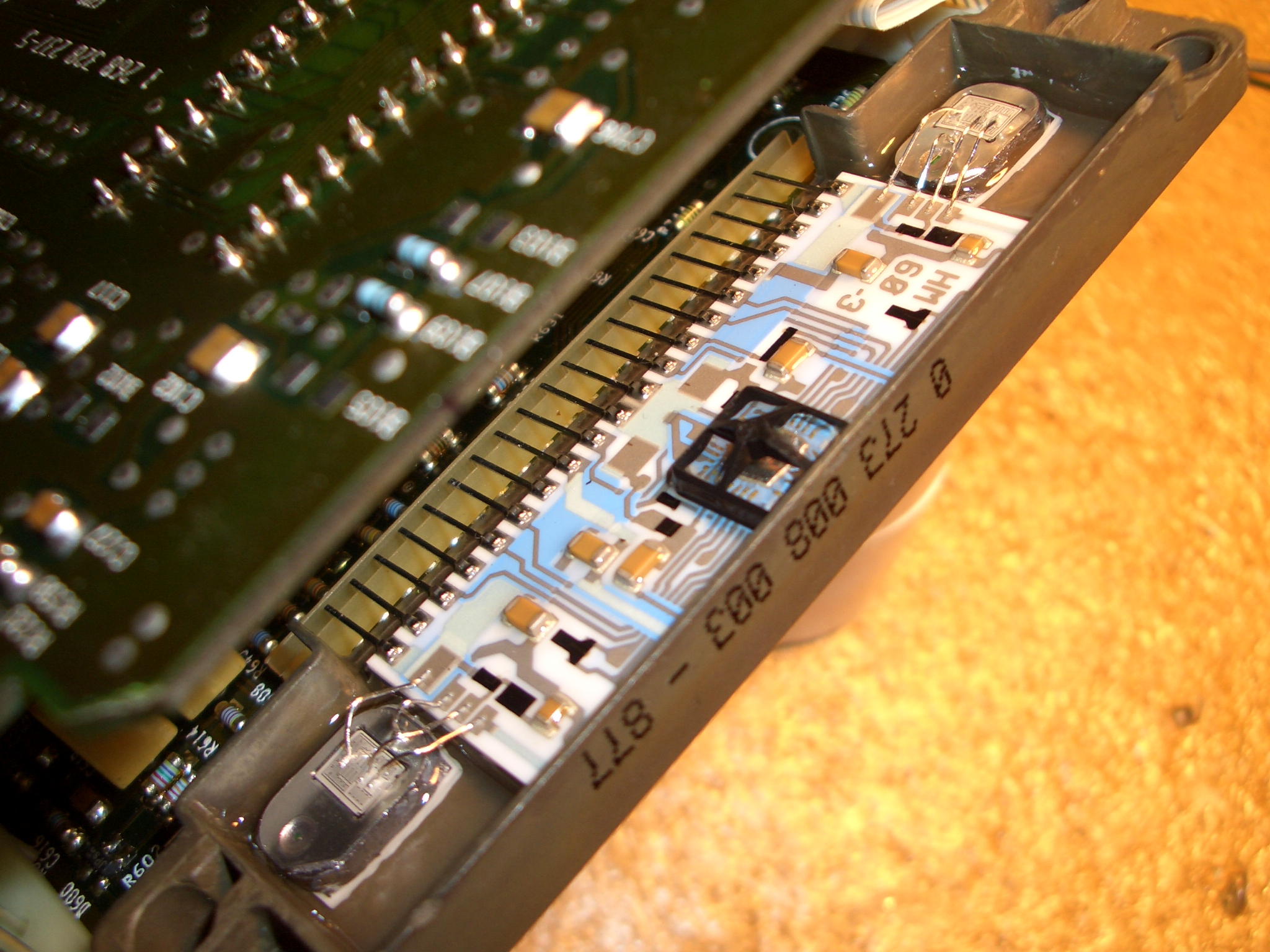

Отправлено 24 March 2011 - 12:18

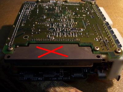

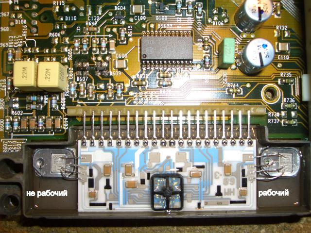

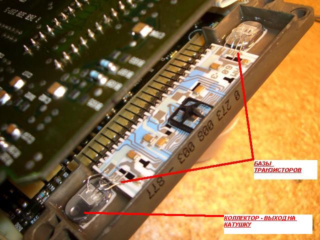

Выходные каскады (транзисторы) системы зажигания находятся в обозначенном модуле. Фото не совсем удачные, разверни блок, сфотографируй модуль со стороны пластиковой крышки, она снимается, транзисторы под ней. Скинешь фотки, хелп кину в личку.

Отправлено 24 March 2011 - 13:33
совершенно верно по краям в силиконе. сейчас разберу скину фото через часок.

Отправлено 24 March 2011 - 14:33
а как проверить силикон вычерпывать или ненадо
#24 ОФФЛАЙН   vladv8
vladv8
  • Cообщений: 315
  • Город:г. Химки
Отправлено 24 March 2011 - 14:48
Силикон ни коем случае ни сдирай! Пинцетом (осторожно!!!) продёргай ноги на обоих транзисторах, какая-то нога (обычно эмитер) будет отпаяна от кристала.

Тогда придеться поставить всё это на авто и светодиодным (!!!) пробником проверить наличие импульсов на базах (+ импульсы размахом до 2 вольт) и минусовых импульсов на коллекторах (здесь можно и лампочым пробником, либо заместо катушки подключить лампочку) транзисторов, катушки при этом необходимо отключить.
При прокрутке стартером пробники должны мигать. А проводку вообще прозванивал? Может всё намного проще.

#30 ОФФЛАЙН   eugenen63
eugenen63
  • Cообщений: 27
    MB 220E
Отправлено 26 March 2011 - 11:41
уже давно все закрыл проверять буду завтра

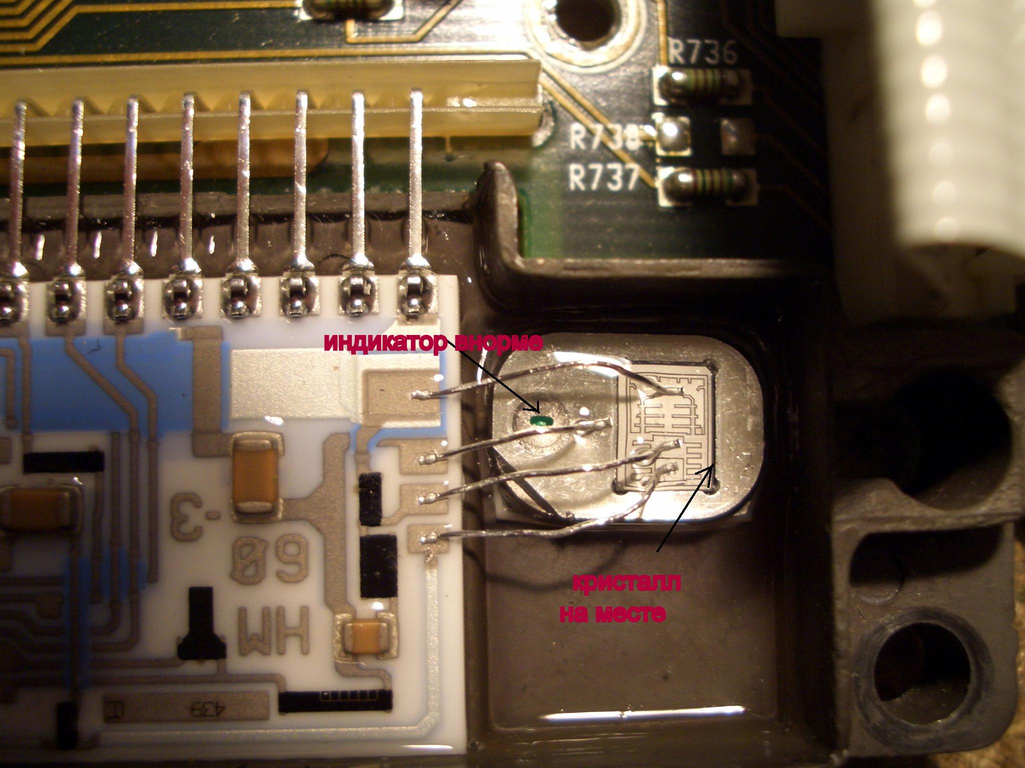

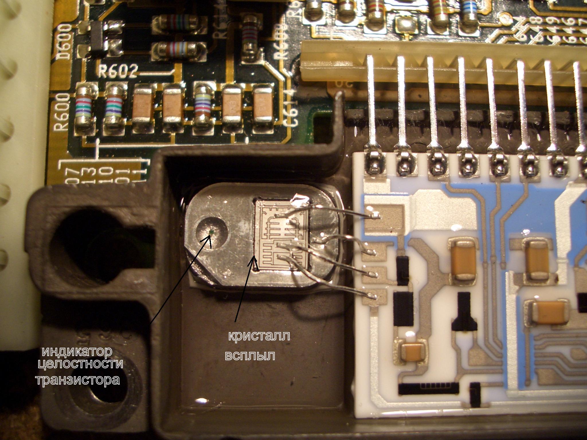

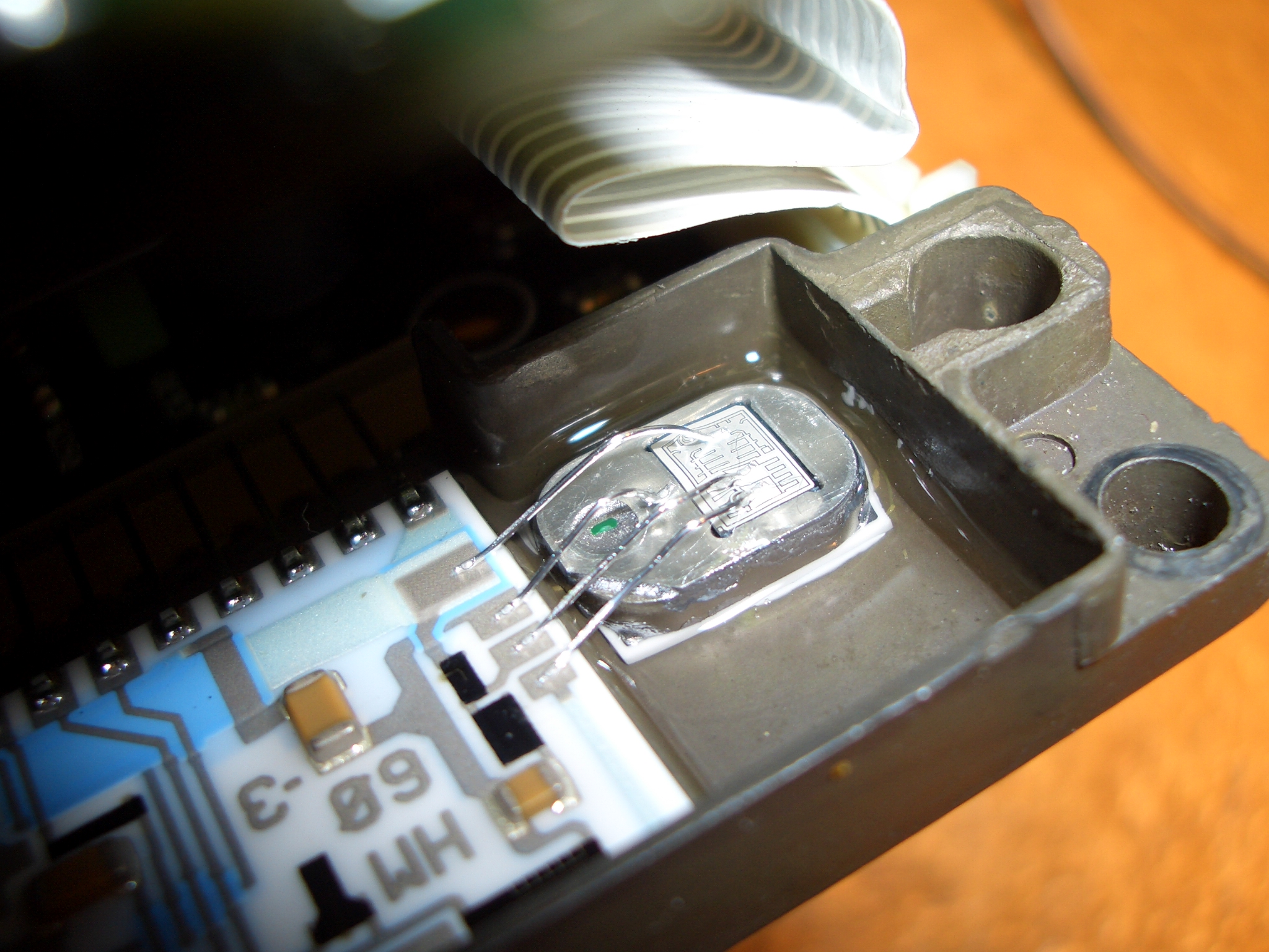

нет импульсов в момент пуска .+12в есть.на базах проверил-есть.при касании до ножки базы стало ясно,что шевелится кристалл в зеленом компаунде,значит там внутри отпаялся контакт коллектора(наверное это результат старения)а ноги транзистора все целые--в этом-то и была проблема,все вроде-бы целое а не работает.(при шевелении кристала появлялся контакт и включались в работу 1и4 цилиндры) теперь блок на реанимацию.спасибо всем за подсказки. тема закрыта.
