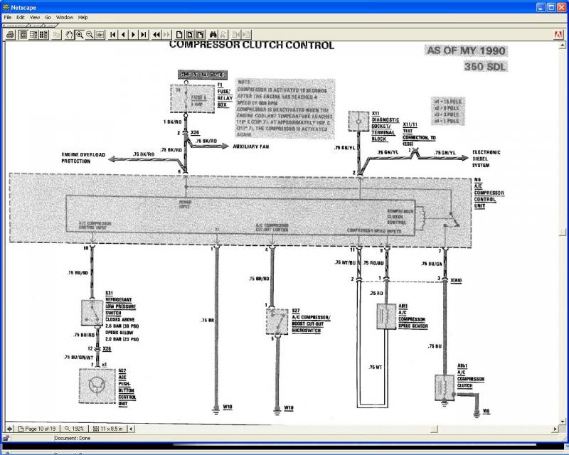

По уму как было не получится. Если ты внимательно читаешь, то 603 дизель установлен на 126 кузов.
Значит нужно делать как на 350SD, где стоит тоже 603 или брать схему и делать как на 124 с 603.
На 350SD нашел только 25 нога EDS соединяется с 2 ногой реле компрессора.
Схема для компрессора с 3-х контактной фишкой, т.е. с датчиком оборотов.

Абсолютно без разницы какой двигатель и в каком кузове. Нужно брать реле ЕЛР для шестицилиндрового двигателя и все. Принципиально схема для пяти- и шестицилиндровых двигателей идентична.
