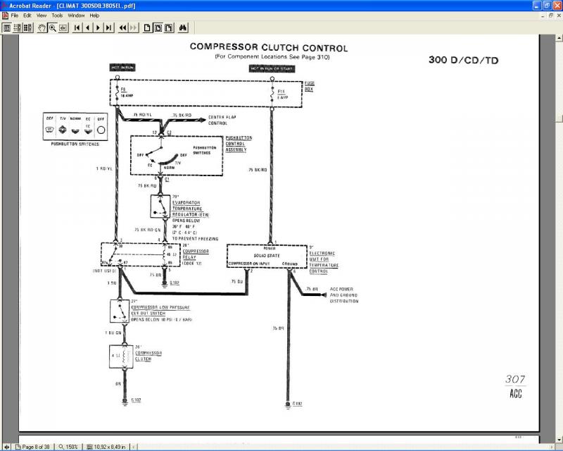

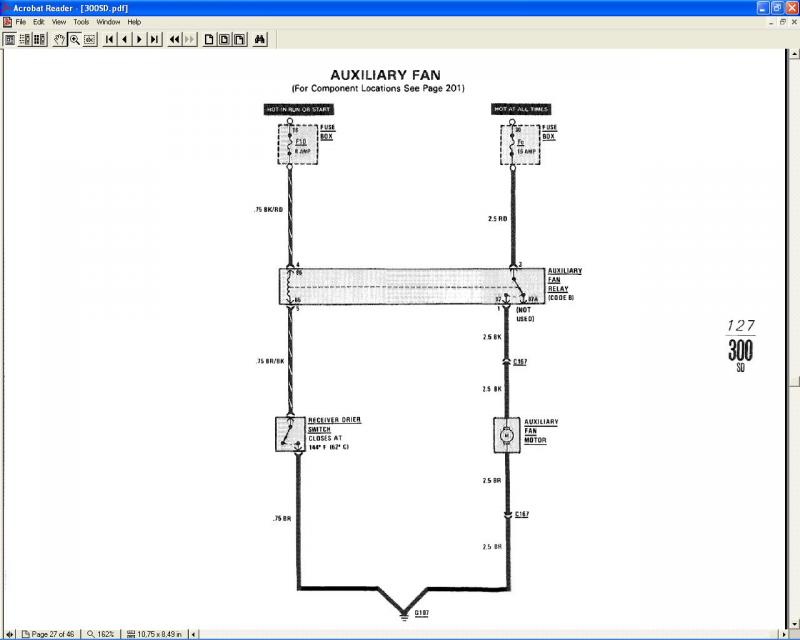

1 провод выглядит как провод с разъемом. Как все провода выглядят?
2 Датчик на голове или где там есть свободное место для датчика ОЖ.
Схемы на картинках.

Похоже, схемы не те. У меня машина 126.036 установлен двигатель 603.912. Кондей на машине был. Какой то провод есть на шланге, который идёт к компрессору. Он скреплён хомутом. Но он один, а на компрессоре разъём под фишку на 3 провода. Завтра сфотаю то, что есть. Вентилятор я соединил, как я понял он идёт через сопротивление.

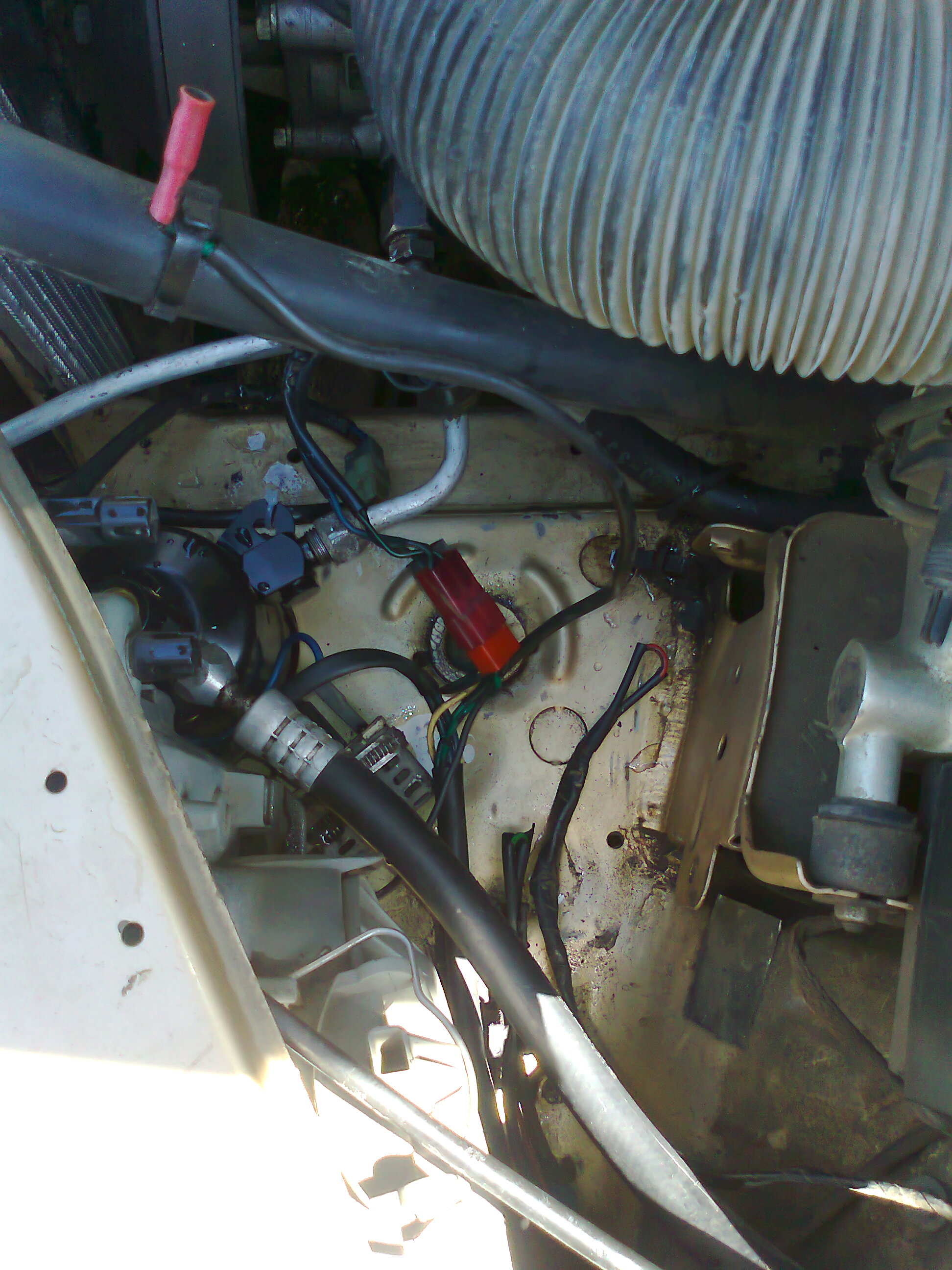

Откуда он берёт своё начало? Вот фото.
Сегодня попытался снять радиатор печки и кондейный. Это нечто. Панель снял с горем пополам. Посмотрев на печку, я понял что не осилю. Снял верхнюю крышку и продул. Завтра собирать буду.

В 124 кузове проводка на компрессор идёт в моторном жгуте проводки с реле Klima.

Какой датчик Холла на компрессоре. О чем ты говоришь? На компрессор идет один провод-на муфту. На 3 контактном разъеме 2 контакта пустые.
Машин теперь дизельный. И схемы на дизеле свои, отличные от бензинки.
На дорестайловом 500 SE, SEL вообще нет разъема на компрессоре. Клемма под винт.

Вот так уже проще. А какого цвета этот провод с клеммой? Уж не тот ли зелёненький с красной оплёткой, который привязан к шлангу? См. фото.

Провод может быть голубым или голубым-зеленым в зависимости от модели двигателя и года.
Если он выходит из жгута, в котором идут провода к датчикам на осушителе, то это он.

Сегодня запустил кондиционер! И он даже холодит. Компрессор включается и выключается. Пришлось переделывать шланги. Вентилятор, как я понимаю должен включаться автоматически. Но я так этого и не дождался. Наверное, надо долго гонять или дождаться жары. Нашёл провод (в районе аккумулятора), еслю его кинуть на плюс, то вентилятор срабатывает на полную мощность. Наверное, он должен идти на датчик. Если замкнуть штекер в районе осушителя, то вентилятор срабатывает.
