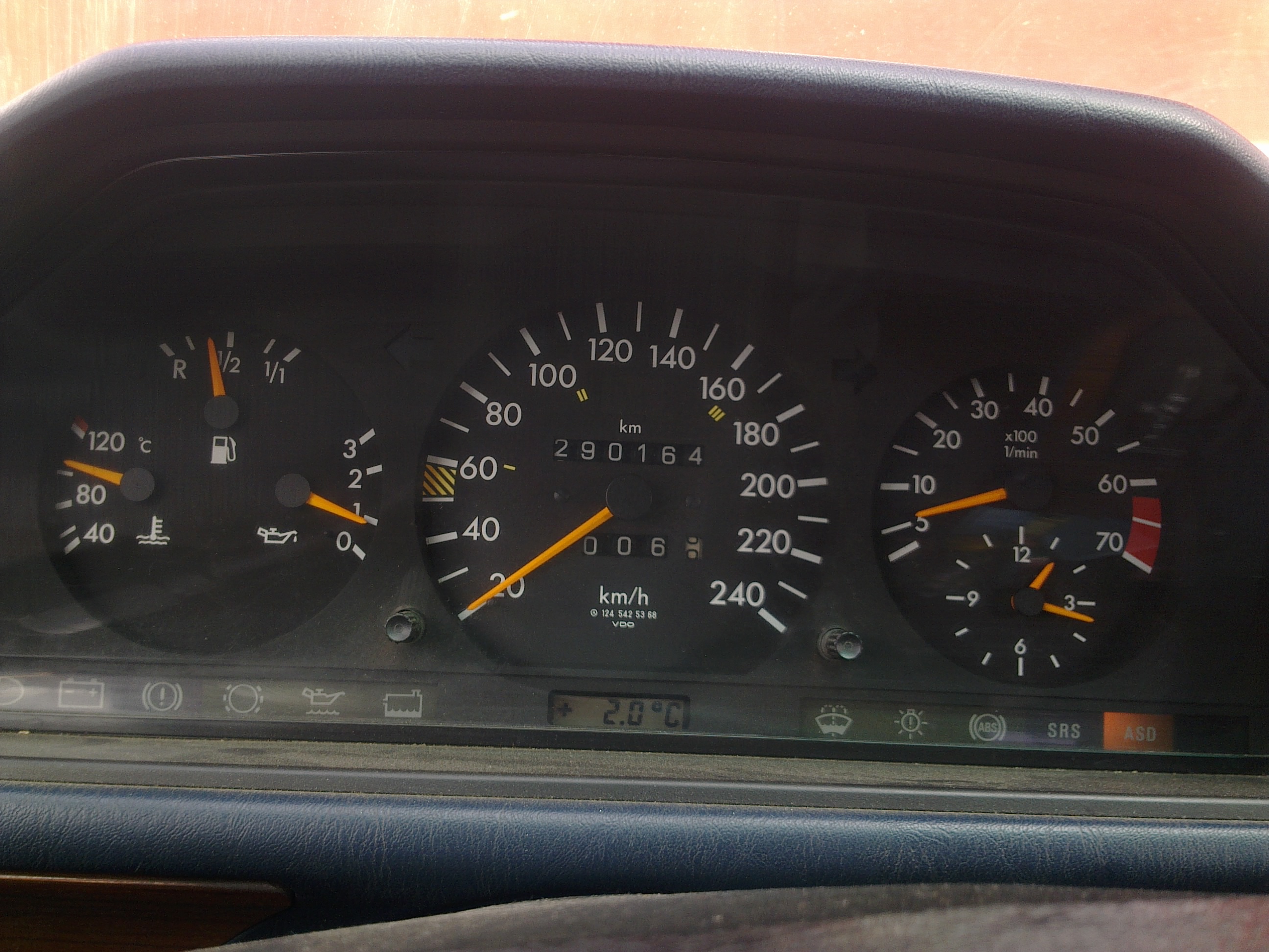

Во. сегодня запечатлил, нагрел двиг как следует
Это вот как так можно нагреть двигатель? да ещё в +2 градуса!
У меня вот стрелка всегда стоит строго горизонтально +- 1мм туда сюда. хоть жара +25
sergey152 срочно меняй гидромуфту, если не она ищи дальше, так не далеко до перегрева.

С АКПП и пробками легко нагреть. Точно вискомуфту срочно меняй.
При +2 забортной, как умудрился нагреть то так? :confused:

Перегрева не будет т.к. сработает электровентилятор, вот работоспособность гидромуфты проверить надо, при такой температуре её ни газеткой ни ни пальцами не остановишь... (пальцы не совать!!!) :rolleyes:

У него по-моему вискомуфта. У меня электромуфта не всегда включалась, у меня к примеру вначале на 99 гр включалась, потом 100, потом 102, потом на 110 гр включалась, а потом и вообще перестала включаться. Так что лучше не доводить до такой температуры.

Муфту у меня фиг остановишь, у меня просто диффузор снят, сейчас вот ставить надо будет.
Когда я по трассе еду то если резко на газ нажать, то вой слышиться воздушный, а когда газ скинешь он исчезает через 10 сек. виска??? ее фиг остановишь на холостом на горячем, она свернутую газету ваще не дает всунуть, если тока прут металический :mrgreen: а на трассе у меня температура чуть выше 80, термостат робит, прогрев радиатора равномерный.
Я просто его так спецом нагрел чтоб давление проверить

не нужно лишний раз испытывать, потом ГБЦ шлифовать будешь.
