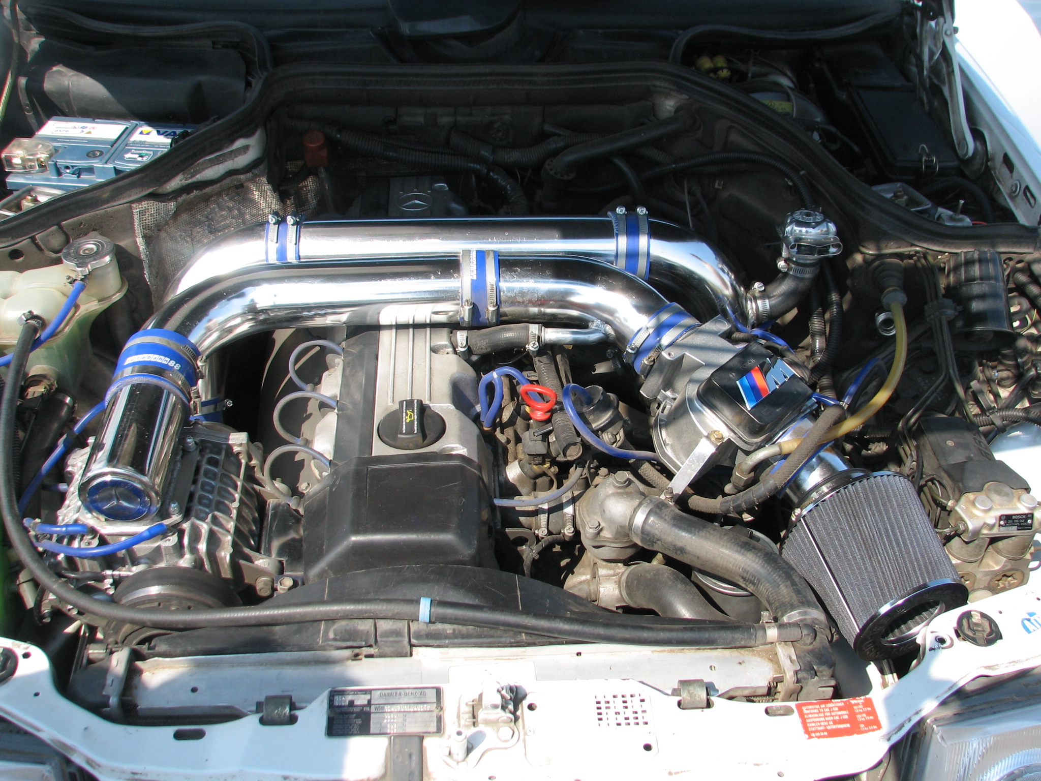

Некоторые фото переделки http://www.oldmerin....u...si&img=7695. Хотелось, чтобы внешне моторный отсек остался таким же, вроде получилось со смещением фильтра влево (по ходу) на 2 см.
Ложку дегтя подолью вам))) и всем любителям типа у меня ДПДЗ влез без переходника)))
Задумаемся о том А как вы будете менять ДПДЗ в случае его поломки что бывает особенно с Руссо аналогами)))) как вы его доставать будете без снятия всего и вся)))) об етом то задумывались)))
