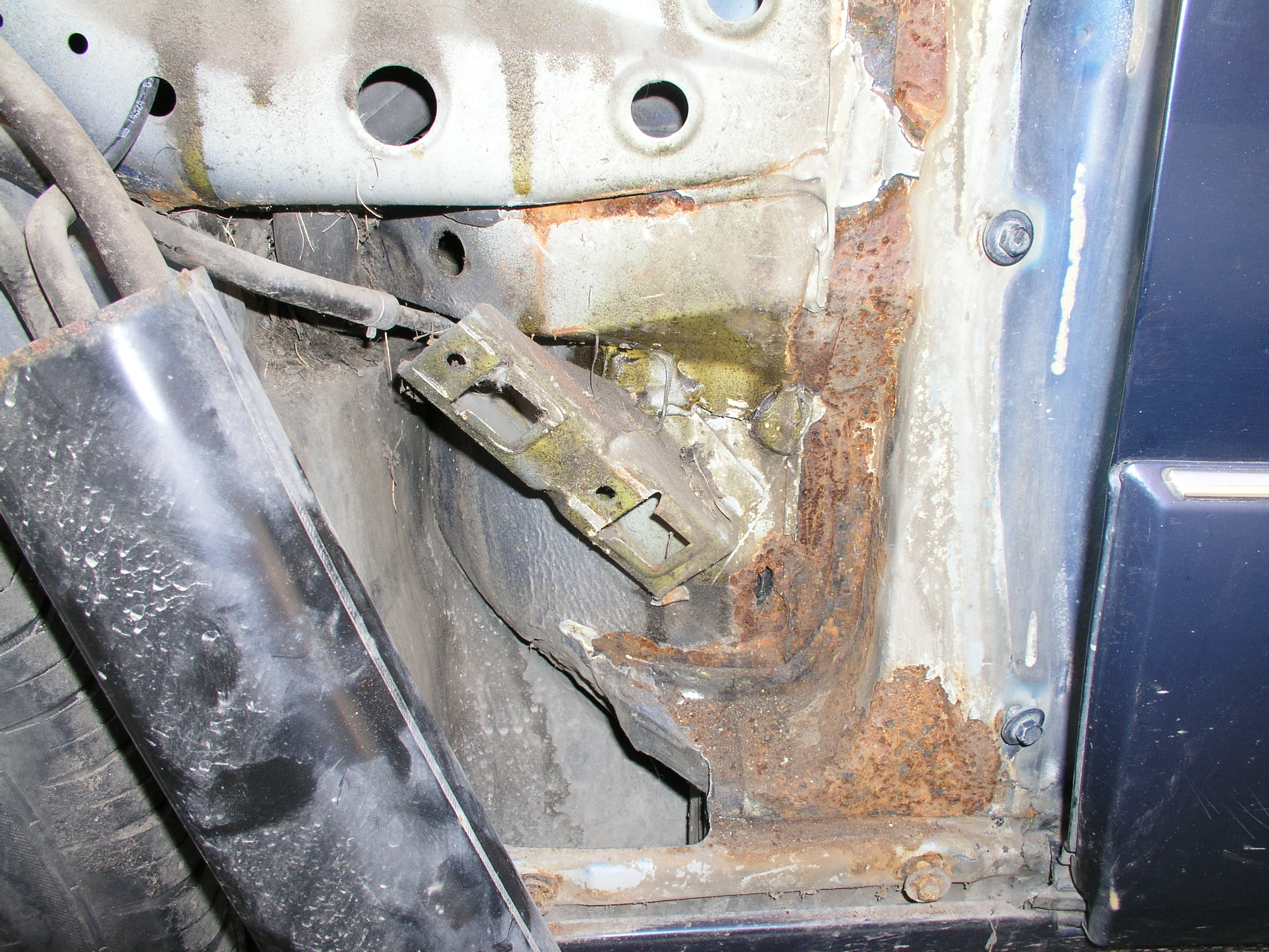

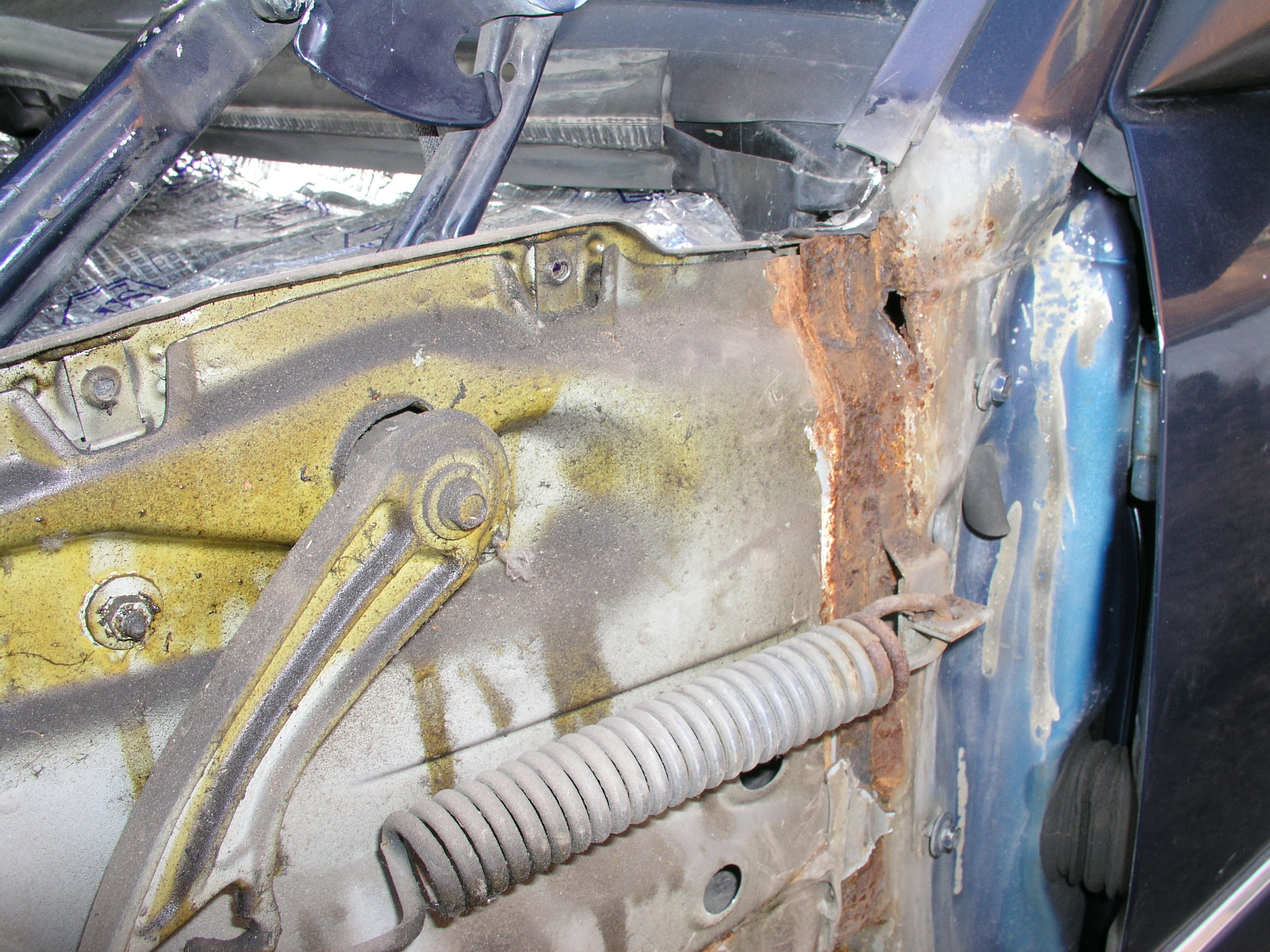

Нашел !!!
Спешу сообщить всем , кто как я сломал голову с этой водой под ногами . :bangheat:
Два года меня это доставало .
Смотрел всё о чем говорили на форуме - всё не то .
Это не люк , не водостоки , не лобовое , не пороги , это вообще не под капотом .... :insane:
И вот на днях снял крыло , оторвал толстый слой заводкого герметика и открылось мне ... :idea:
Две дырьи , вверху и внизу .
Гнило только под шовным геметиком :twisted: Рядом всё отлично .
И это не смотря на отсутствие большинства описанных на форуме проблем по кузову .
Я считал , что кузов у меня без проблем . А вот фиг ! 20 лет и для мерса - возраст . :sad:
Надо занести эти места в каталог слабых мест 124-го . :dont:
Я же говорил! :mrgreen:
Только не вздумай травить эту ржавчину "преобразователем ржавчины" сгниет всё нахрен !!!!!
Ржу убирать любым механическим путем, потом кислотным грунтом, обычным грунтом и тогда еще поездит. А дырку можно потом залепить автопластилином - только обязательно серым (на коробке еще написано, что он с преобразователем ржавчины), желтый пластитин потечет летом.
