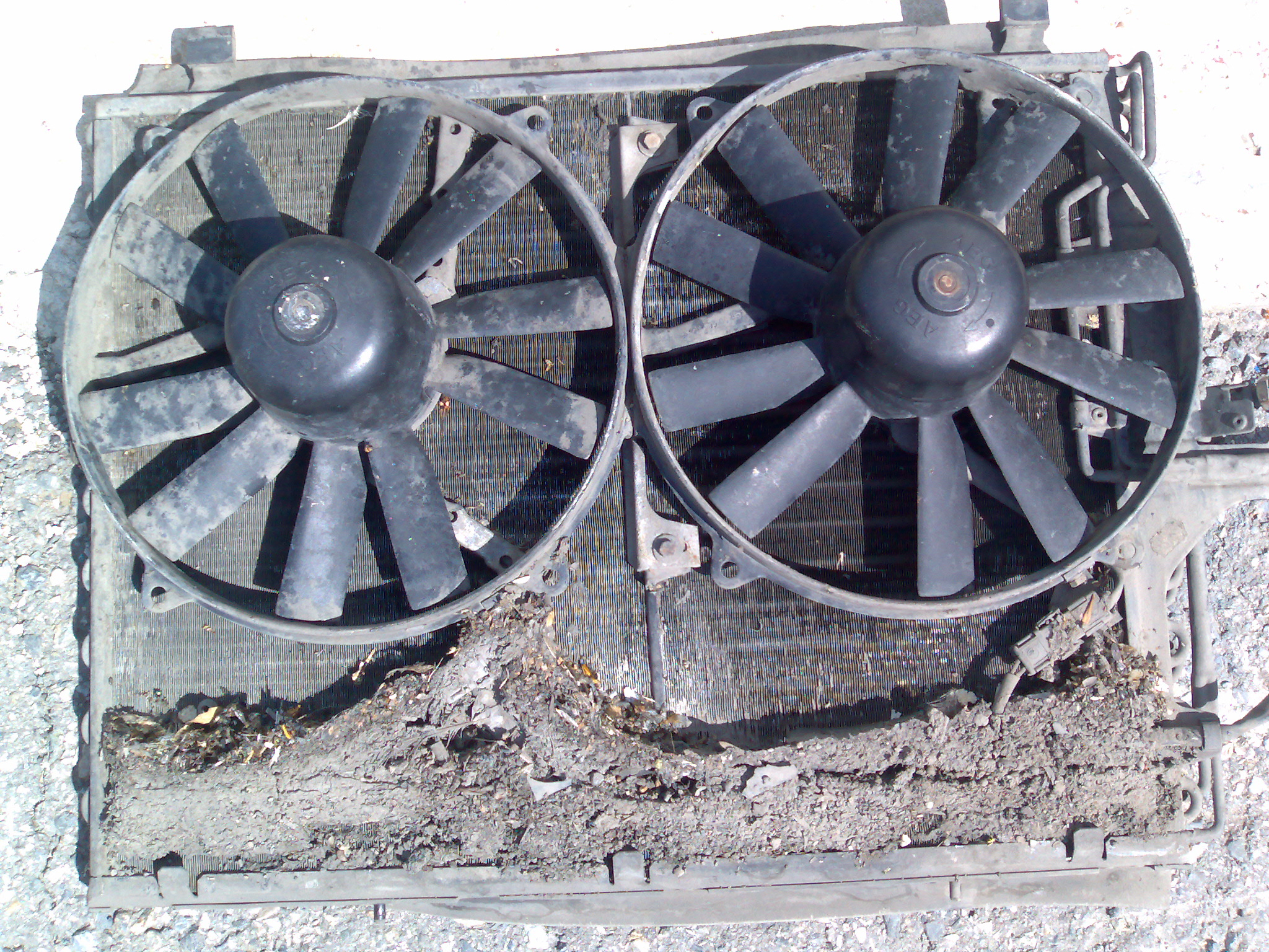

У некоторых машин, между кандейным и радиатором охлаждения из грязи ,пыли и пуха образуется шуба и машина начинает греться по лету.
Что там бывает, чистить надо, падение температуры после чистки сразу видно
