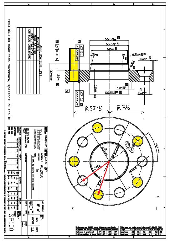

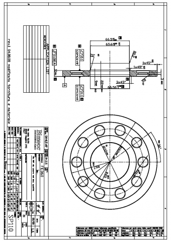

По проставкам тут на форуме много инфы вот эскизик

только с проставками всё же до конца не понял.
В идеале, взять проставки на пробу у кого-нибудь.
А вообще так: у меня хоть и 17-е колеса, но сути дела это не меняет.
Задние колеса имеют парметры резина шириной 235, внешний диаметр колеса соответствует требованиям изготовителя, вылет диска ЕТ30.
Колеса сидять хорошо, можно даже немного разнести.
Значит, если у вас диск с вылетом 47, то проставки делать 17-20 мм. Но это полный пипец.
С передними колесами все гораздо сложнее.
Проставки минимум 12 мм, максимум 25 мм.
Но как это будет на практике и за что цеплять будет не ясно.
Если впереди поставить слишком тольстые проставки, то выворот колеса вас не обрадует и за арку будет цеплять при низком клиренсе.
Если проставка будет тонкая, то упрется в амортизатор.
Резюмирую, на 123-й надо подбирать колеса от 202 или 203, вылеты похожи.
Никаких проблем не будет.

за амортизатор цеплять не будет а просто мило упрутся в наконечник нижней рулевой тяги... потом ставим проставки на 22 мм. следующий вылет при развороте - арка крыла в виде ромашки... потом маляр и радиус или профиль колеса уже меньше... ну как то так

Я знаю что большие проставки это не айс, скажите, можно ли на 123 ступицы от другого мерса поставить для изменения вылета? или это не реально?
У меня стоят 16 со 140кета,с поставками 30мм,за пару лет эксплуатации все хорошо...............
на каждое колесо по 10 болтов?
Ага :biggrin:

ily9570 а сколько же весят ваши проставки + дополнительние болты?
