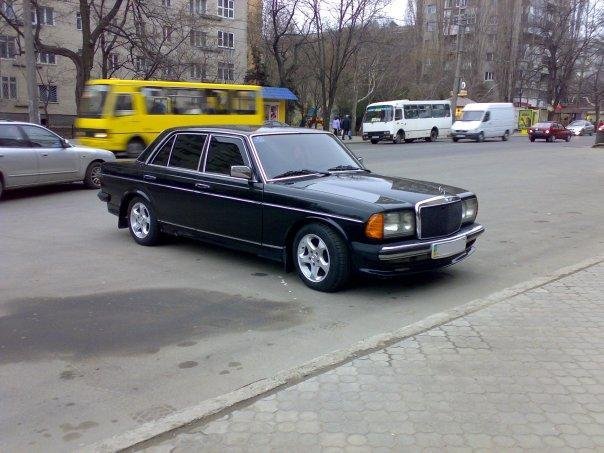

Отправлено 27 April 2011 - 08:36
вот пожалуйста ! по моему брабус ! выглядит оооочень достойно !!!!!!

На фото мое авто с 17-ми колесами.
Я уже писал какой нужен размер.
Есть шинные калькуляторы, там легко высчитать необходимые параметры.
Велосипед изобретать не надо.
Изменив внешний диаметр колеса более чем на 5мм, вы получите букет какашек.
И чем больше будет расти разница, тем какашестее эти какашки будут.
Вы же хотите увеличить внешний диаметр колеса на 5 см, это полный капец.
