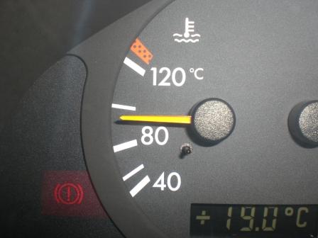

Давай сравним, вот это на 605.910 дизеле после замены радиатора. Правда у меня дифлектор вентилятора от бензинового стоит.

а при какой температуре тогда включаеться электровентилятор знаю что отвечает этот датчик
это датчик включения вентилятора, но не кондея. Посмотри - на нем написана температура включения. На моем либо 100, либо 98 град. Тоже смущало. Купил новый (не знал, какая на старом была), оказалось точно такой же. Ничего не изменилось. Вентилятор включается так же, как у тебя на приборах.

это дадчег доп вент кондея вкл при 130
не вижу криминала с температурой
+100. а за температуру отвечает вязкомуфта- не мешало бы проверить + промыть снаружи радиатор охлаждения.

Это если стоит вязкомуфта. А тут электромагнитное включение вентилятора. Я так понял.
там нет такого...(в смысле не должно! :mrgreen: )

А у моего откуда взялось? И у него на фото на клапанной крышке написано - 601...
на фото виден крепеж топливного фильтра, который ставился и на 601, и на 602, и на 603 моторы.

Электромуфта, если память не изменяет, ставилась на модификациях 601-го мотора. На 602-м и 603-м - только вязкомуфта. А температура - мне думается, в пределах нормы, до 100 градусов. У меня на старом термостате раньше показывала немного выше 80-ти градусов. После замены на новый оригинальный - сейчас примерно также.
