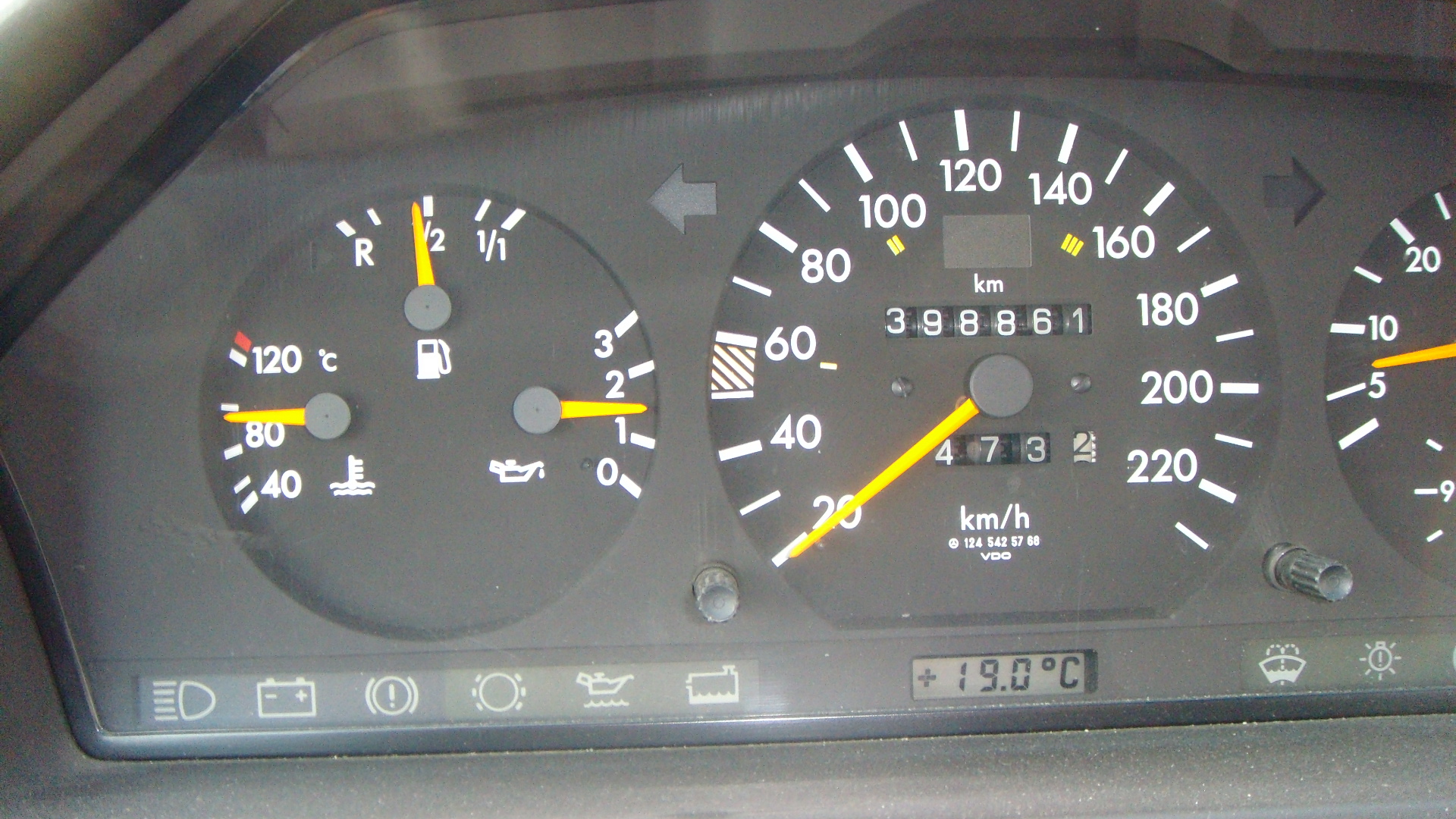

Помогите разобраться какая температура на датчике

Сегодня не 1 апреля, но попробую
за бортом +19 по С :redface:

за бортом я понял там показывает доступно меня интересует температура мотора??????

Не смешно. У человека мотор греется, а вы со своими шуточками.
На датчике 95-97 градусов. Для 603(?) мотора многовато.

от 4 товаришей слышал что 1-я отметка 100гр от3 что 90гр

Отправлено 29 April 2011 - 18:49
Спрашивал тут такое, написали - 40, 60, 80, 100, 120.

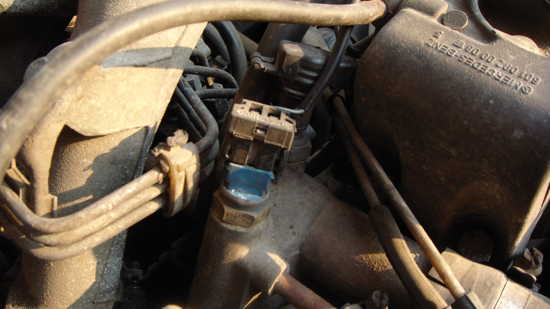

а при какой температуре тогда включаеться электровентилятор знаю что отвечает этот датчик

Отправлено 29 April 2011 - 19:16
это дадчег доп вент кондея вкл при 130
не вижу криминала с температурой
правильно

может он включает на 95гр

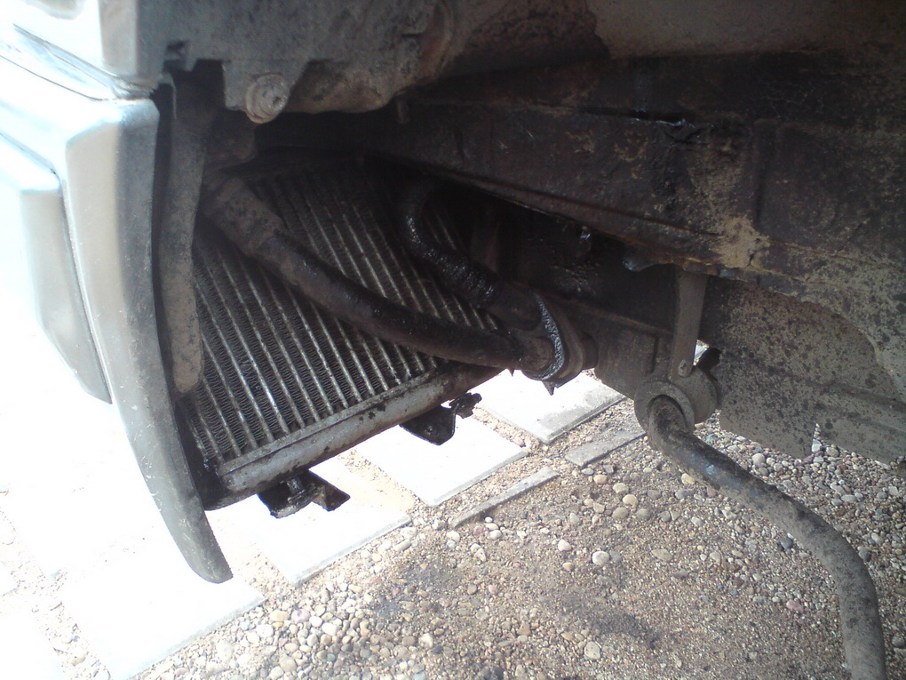

помогите пожалуйста подскажите что за радиатор и принцип его работы

это масляный радиатор...
от стакана фильтра идут трубки... В стакане стоит масляный термостат... Если не ошибаюсь, то он полностью открывается при 90 градусах на масле.
Вестчь полезная и ценная, тока место его установки на В124 как мне кажется не совсем удачное...
что масляный, это и так понятно, осталось узнать радиатор чего? в w210 с этой стороны стоит радиатор автоматической регулировки уровня дорожного просвета задней оси, т.е. масла для ГУР и для задних амортов с подкачкой, с другой стороны в w210 стоит радиатор охладдения масла коробки. Про в w124 не помню точно, хотя и был у меня такой, но рискну предположить, что отличий немного.
+1
когда 120 всегда, тогда и паникуйте :biggrin:
а приборы на панели не прецизионные, а для контроля и не надо себе мозг рушить
это радиатор моторного масла
и в в210 стоит такой же там же для моторного масла.

Я, конечно же, могу и ошибаться, по другим моторам и комплектациям, но у меня, для ОМ 606.962, там стоит радиатор автоматической регулировки уровня дорожного просвета задней оси, т.е. масла для ГУР и для задних амортов с подкачкой.

Сейчас у меня вентилятор включается когда температура на датчике чуть выше первой отметке после 80* мне один слесарь стоял кулаком в грудь бил доказывал что вентилятор должен включиться при 95* он сказал что на E500 такой
вин машинки в студию чтобы небыло вопросов епц ответит точно :)
но думаю 99% что ты путаешь, в данном месте были только радиаторо МОТОРНОГО масла
на три буквы его пошли :mrgreen:
если что в задней подвеске ZHM а гуре масло для гура как две разных жижи у тебя охлаждались в одном радиаторе непонятно :mrgreen:
и самый главнй вопрос ЗАЧЕМ их охлаждать :mrgreen: особенно ZHM
