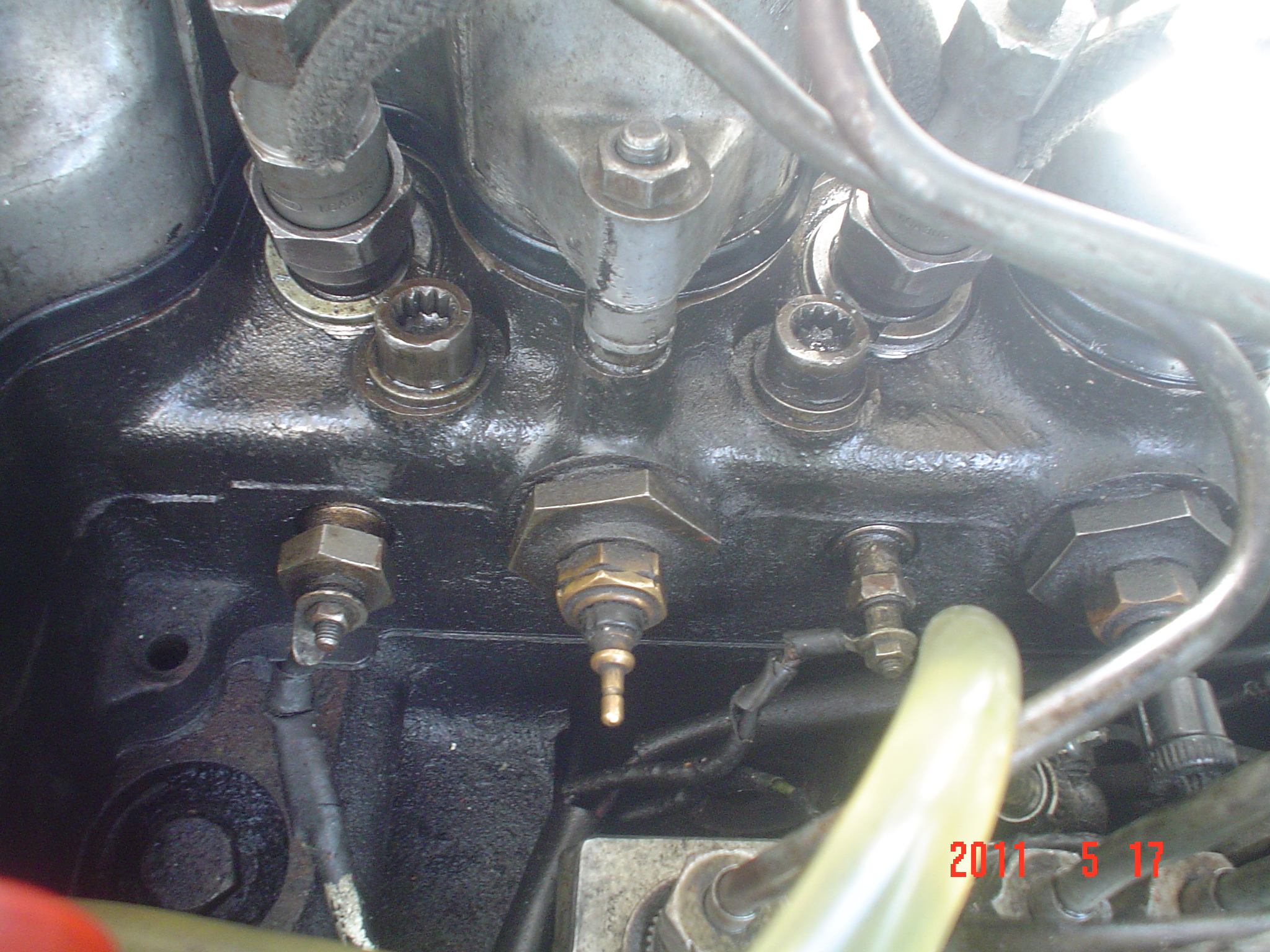

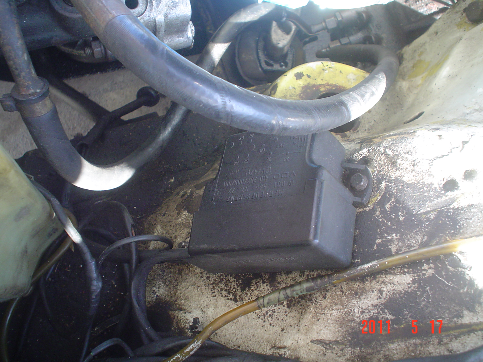

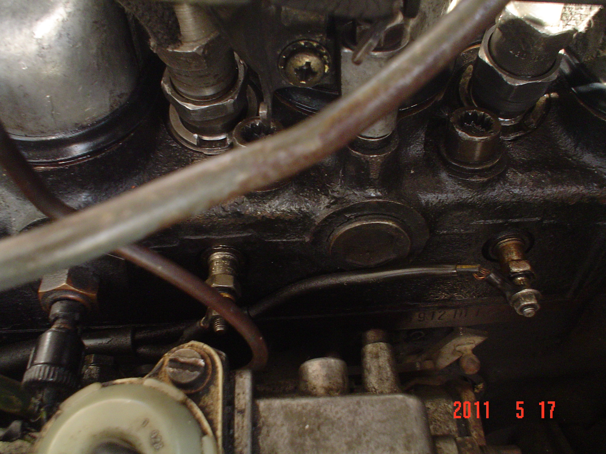

DSC04169.JPG реле
DSC04172.JPG 3я и 4я
DSC04171.JPG 1я и 2я

А с чего ты взял, что в первом цилиндре петельковая свеча? Ты её выкручивал? Если она петельковая, то она давным давно сгорела, т.к. на петельковые свечи подаётся 0,9В, а на пальчиковые 11В.
Ввёртыш выкручивается элементарно:
1) Выкручиваешь тонкую свечу.
2) Подбираешь шестигранник или звёздочку и забиваешь его в вёртыш.
3) Выкручиваешь.
Главное чтобы шестигранник или звёздочка зацепились в самом начале ввёртыша, тогда останется целой резьба. Потом уплотнишь наружную резьбу фумкой и таким же макаром закрутишь обратно.

Вообщем выдувает из втулки, как я понял. Скорее всего неправильно ее установили. Нужно будет ее извлечь путем приваривания к ней чего- нибудь , либо законтрить чем-нибудь, по принципу 2- х гаек. Втулку надо будет переделать у грамотного токоря, вернее она футоркой называется. Головка у тебя не родная, стоит от раннего года выпуска. 1-я свеча- это итальнская фишка, которая заключается в том что это пальчиковая свеча разработана под головку цилиндров раннего выпуска. У меня были такие.

Да...мож сегодня выверну первую,посмотрю,что там,мож действительно пальчиковая.Еще вопрос,втулки в продаже есть?Кто нибудь покупал?Боюсь испортить резьбу,да и что там не известно,может она и так под замену.В приципе можно купить свечу под большую резьбу.

Вывернул свечу,вкрутил болт с контр гайкой,затянул и вывернул все в сборе.При попатке расконтрить болт выскочил с частью резьбы втулки.Подмотал втулку,подмотал свечу(на всякий случай,теперь ведь не полной резьбой держится),вкрутил все на место,вроде нормально,не пропускает.В отместку за ремонт снова начал пропускать ввертышь форсунки. :bangheat: сначала тож думал фумку подмотать,но тогда движок на водопроводную трубу похож будет....Вчем может быть причина?Я его подтянул-вроде перестало,форсунку не трогал,а он снова засопливил...Вот еще что,ввертышь под тонкую свечу имеет тот же номер,что и толстая свеча...Немного удивился,абсолютно разные запчасти...
