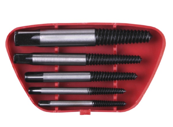

петельковые и пальчиковые с одинаковой резьбой идут до определенного года выпуска...проблем по заказу нет...скорей всего с 617-го после 80-го года поставили тонкие путем ввертыша в старую резьбу этой самой втулки которая теперь протускает...кстати втулку можно попробывать вывернуть специальными ввертышами типа мечика название научное не помню...

называются Экстрактор .. пробуй вывернуть втулку ими
Спасибо за участие,буду искать данные приборы)
