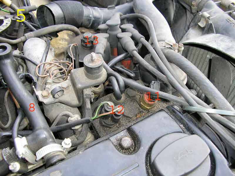

#28 ОФФЛАЙН   mikle43-2008
mikle43-2008
  • Cообщений: 1399
  • Город:Подмосковье,Быково
    W201,190E,1986
Отправлено 13 May 2011 - 10:46
Почему такой не хочешь поставить!?Под №11

#30 ОФФЛАЙН   mikle43-2008
mikle43-2008
  • Cообщений: 1399
    W201,190E,1986
Отправлено 13 May 2011 - 11:25
92-98 град.

#32 ОФФЛАЙН   mikle43-2008
mikle43-2008
  • Cообщений: 1399
    W201,190E,1986
Отправлено 13 May 2011 - 11:41
Тады поставь на 85/80 град №0125422517(по meyle 0140540004)и не фиг изобретать велосипед!
