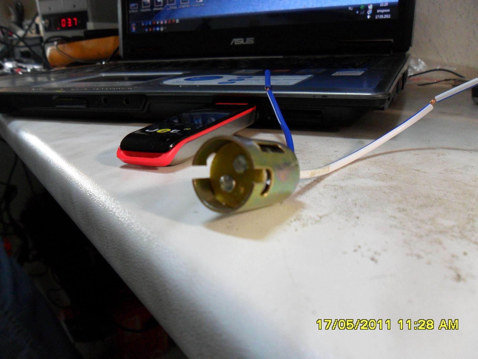

ЖДём фоток с патроном.
вот фото патрона SAM_1467.jpg , этот самый патрон я вставлял в родной.

а патрон с какого авто?
не знаю, и продавец тоже не знает)) в таразе на авторынке нашел

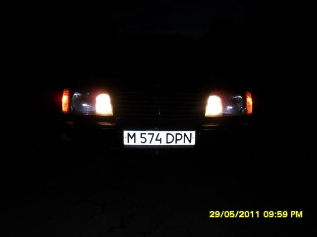

Изображениедоволен :rolleyes:

доволен :rolleyes:
если не тяжело, выложи сюда фотку, а то не могу посмотреть

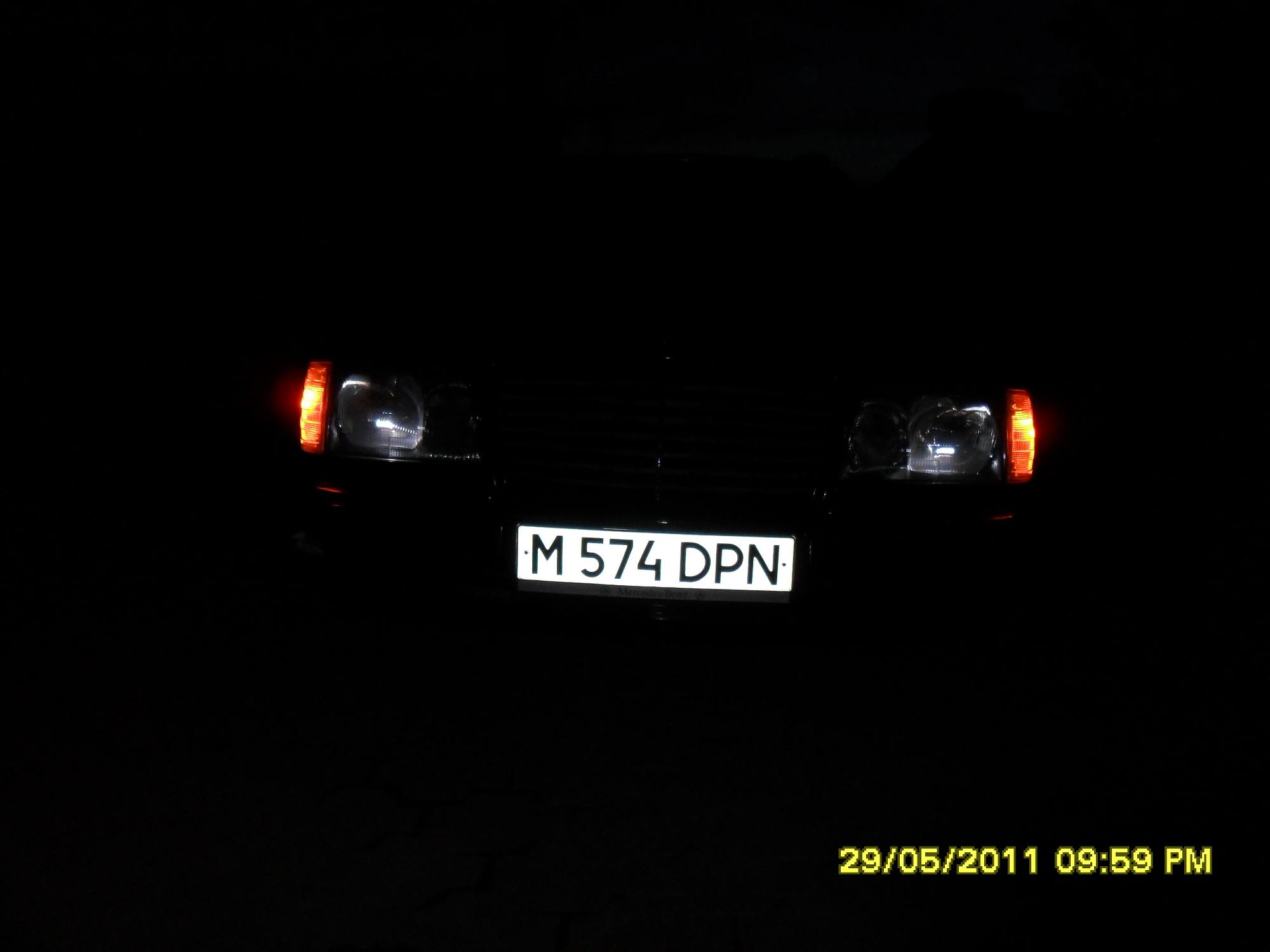

Отправлено 29 May 2011 - 19:17
сегодня в штатные места для габаритов вставил диоды, вроде нормально
