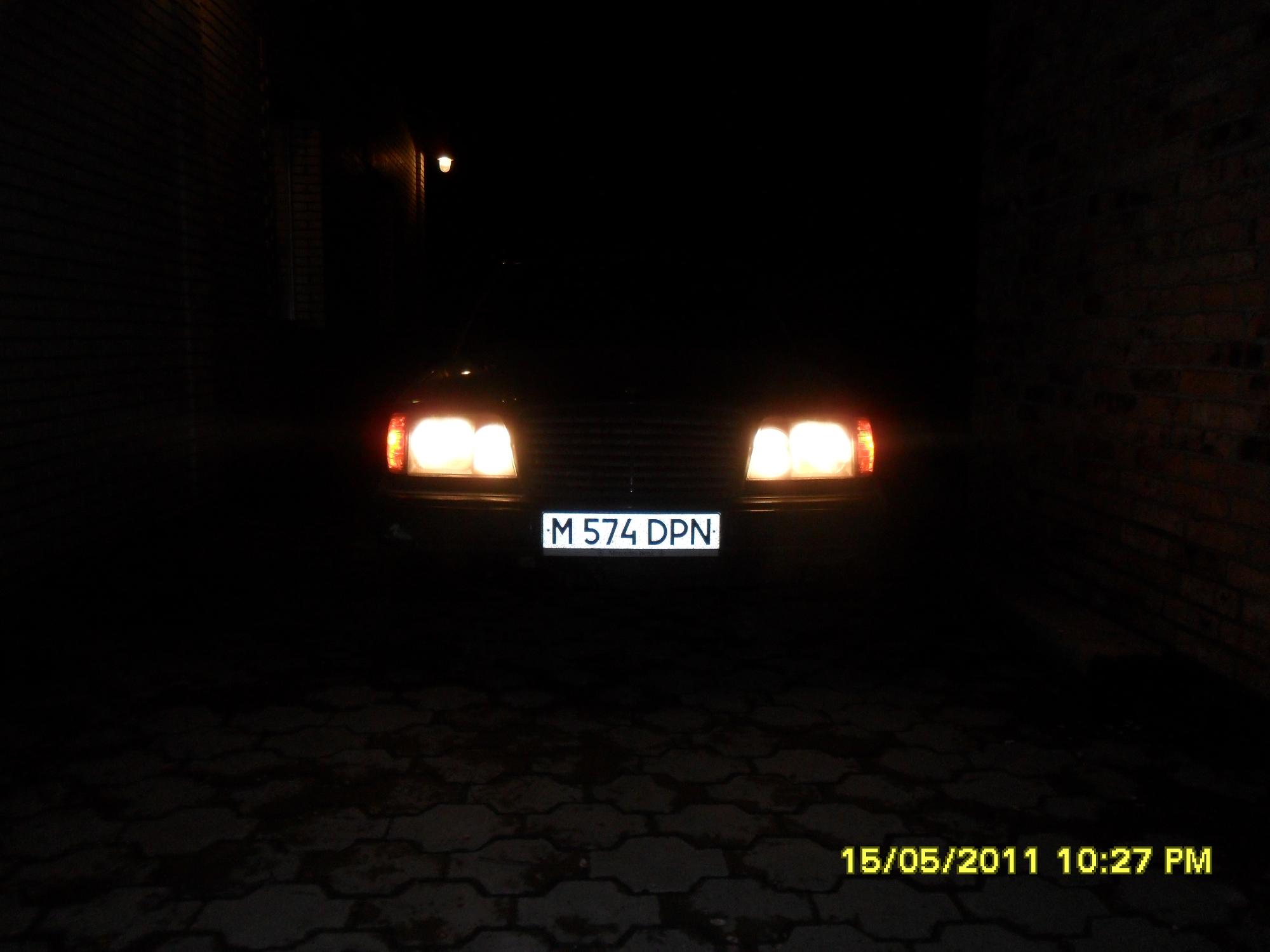

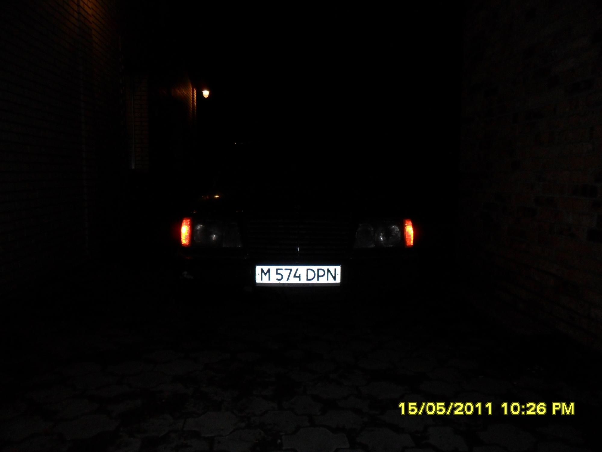

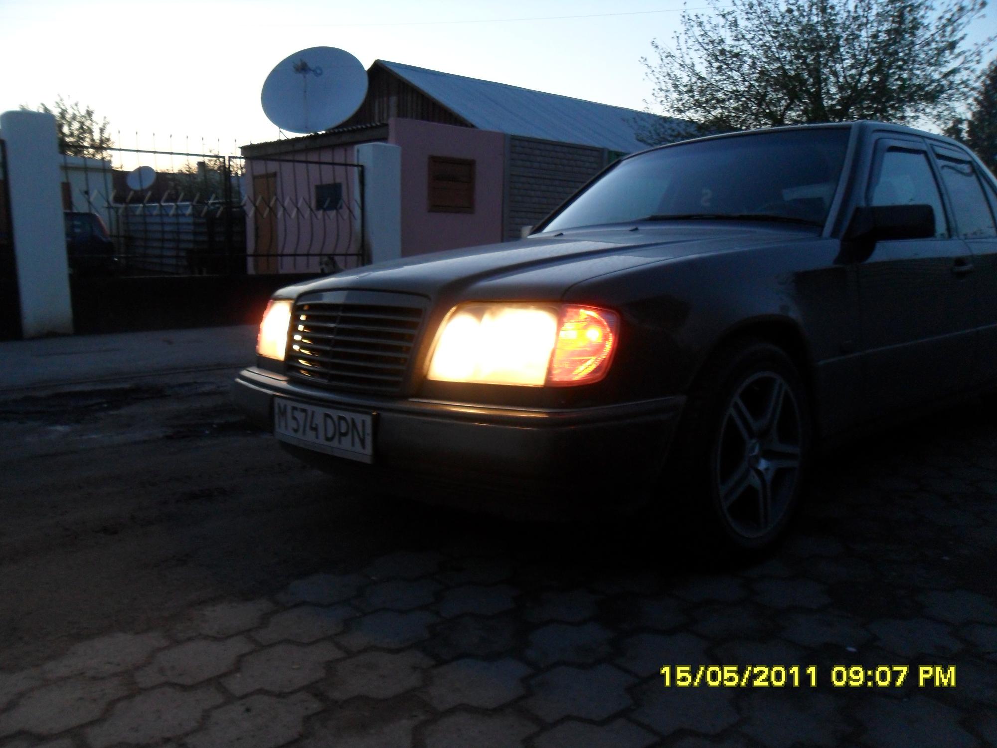

всем привет! Вот сделал себе типа "американские" габаритные огни... Переделал патрон поворотника под двухконтактную лампу 5/21w, 5w - габарит, 21 - поворотник. Вот фото. На первой и второй фото габариты, ближний и туманки. На третьей только габариты SAM_1458.jpg SAM_1464.jpg SAM_1462.jpg

с чего он расплавица?, постоянно горят только 5 ватт, а поворотник моргает 21ватт

а корпус повротнега тоже другой? на фото не понятно

поворотник обычный, и патрон в него вкручиваеца родной, только в родной патрон вставлен еще другой патрон для двухконтактной лампы)
