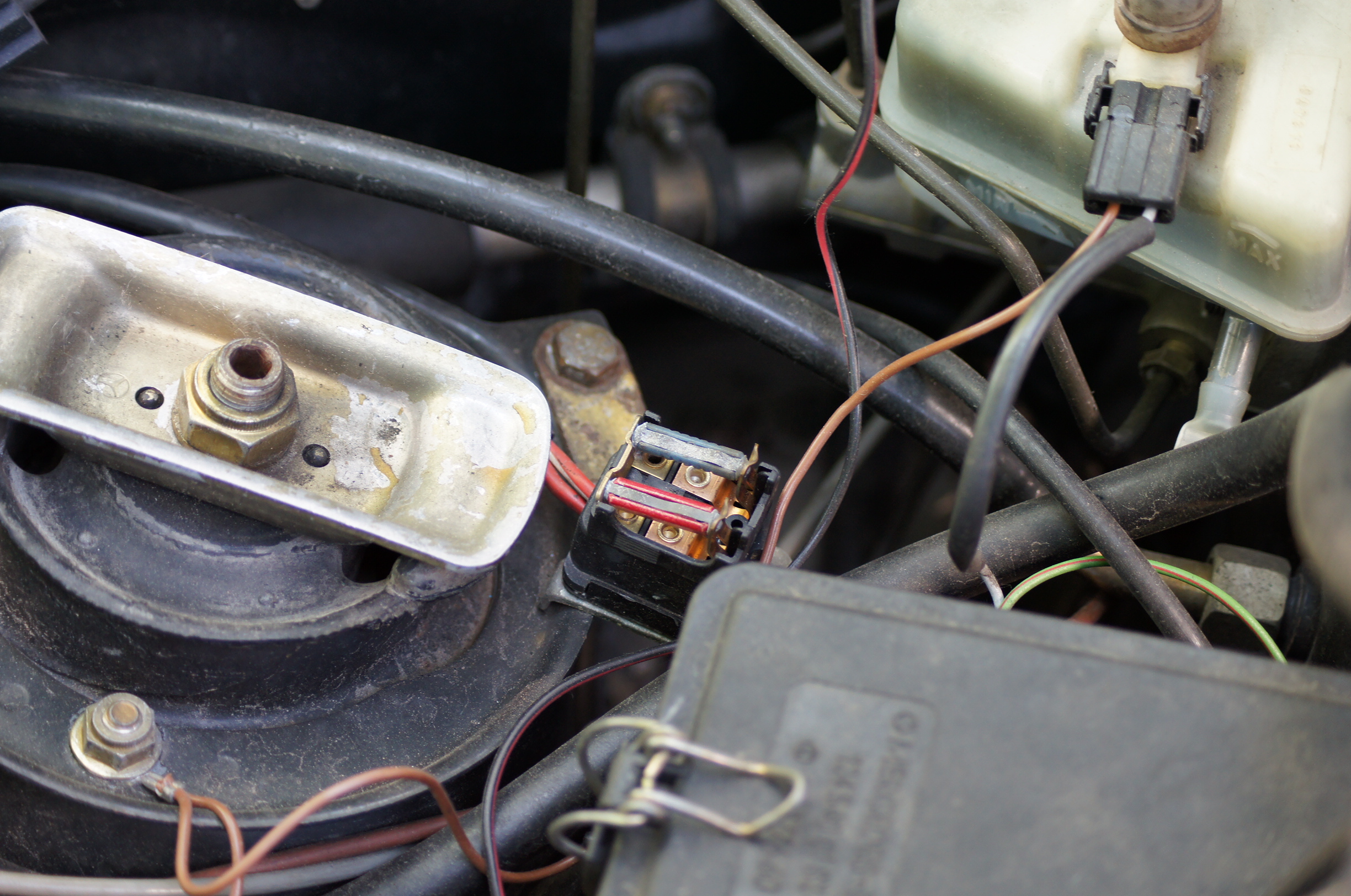

установка реле
89OЗ7O8Ч2ОО

Отправлено 23 May 2011 - 15:53
провод для реле я так понимаю под диван где-то под половиком будет идти?
да
провода для подогревов к сидухам буду проходить тоже из тонеля в спец. коробах для проводов?
в переднем левом углу сидух они тыкаються, в ковре ужо почти прорублены отверстия под них, прорежь до конца П образно
а дальше вдоль кузова под матами к носу авто в коробе для проводов?
да
