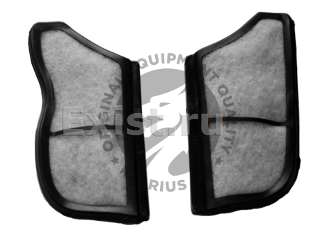

Отправлено 15 July 2012 - 13:04
Кто нибудь встречал такие фильтры
Quinton Hazell QAP592
По форме видно они ставятся под сетки воздухозаборников
В продаже ни где не могу найти

По Элькатс находит Zaffo, артикул 361. Написано, что угольный. Кто-нибудь пробовал?
И еще, если кондей есть, то фильтр точно должен быть? ))
У себя не лез еще туда.
Экзист дает замену на мерсовский номер, это на sl 129 фильтр. На 124 вообще никак не влезет. Вариант только Starke, сделан нормально вроде.
