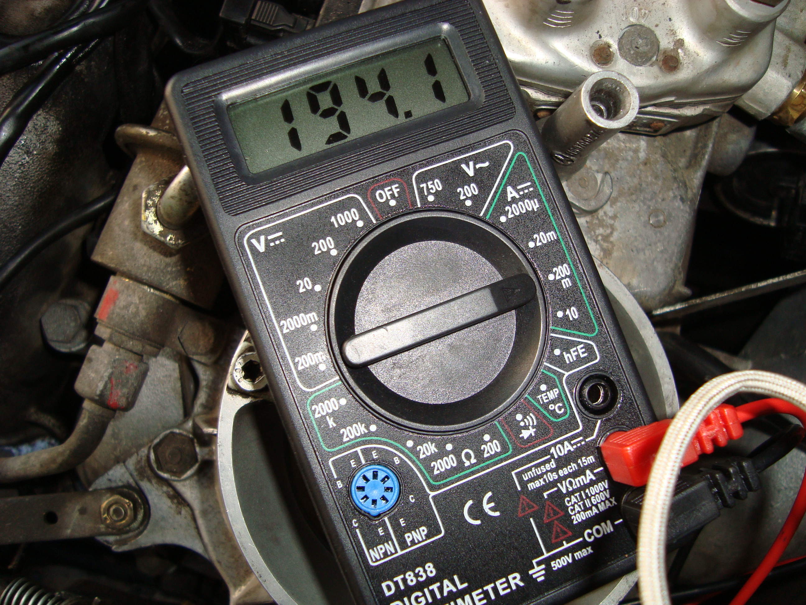

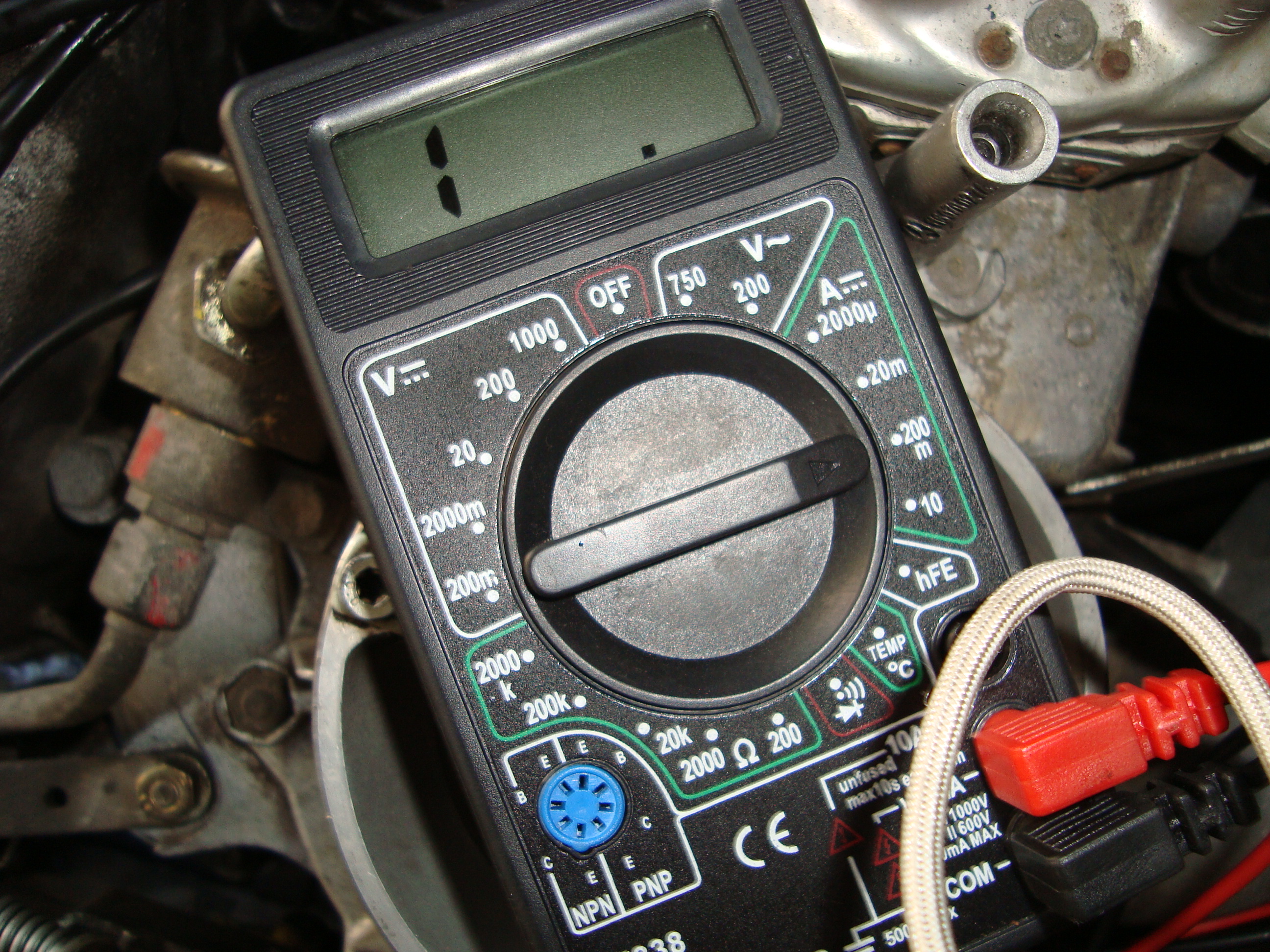

не, что то не то, отключаю лз показывает от 13ма до 10ма включаю лз опять 1. пару раз было, что показания очень быстро скакали :neutral:
я так понимаю, что таких показаний при любых раскладах быть неможет.я думал, что может какие то фишки перепутал.ладно пойду заново все мерить:insane: фотик возьму может я туплю. и спасибо всем кто помогает :applause:

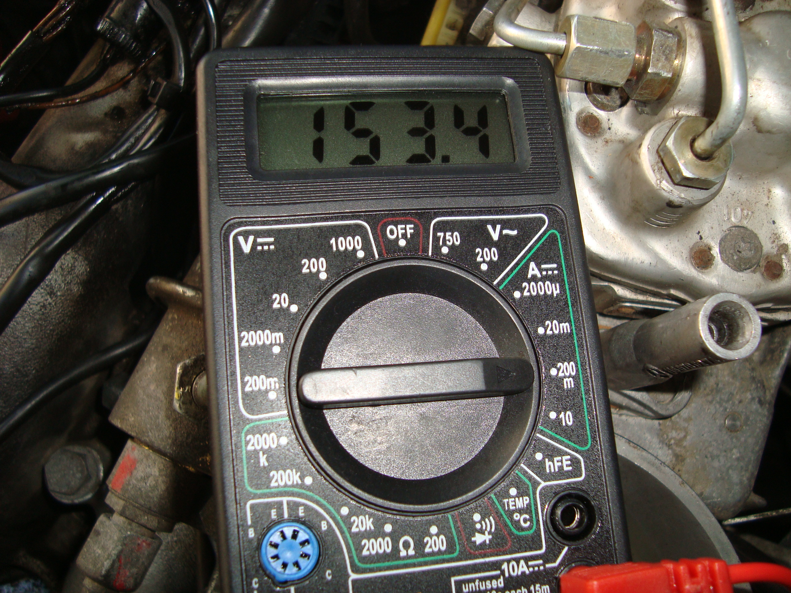

вот, что получилось:

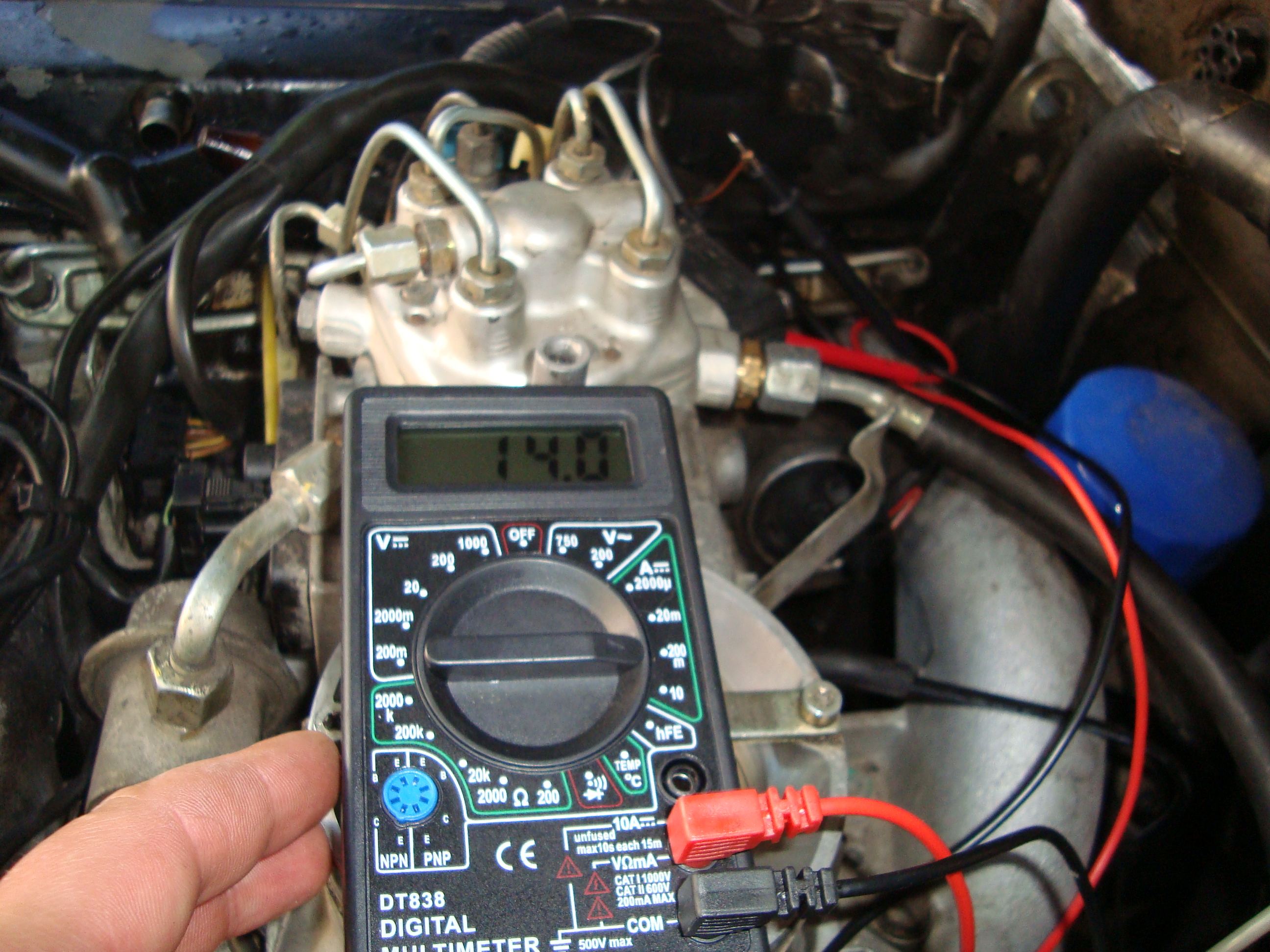

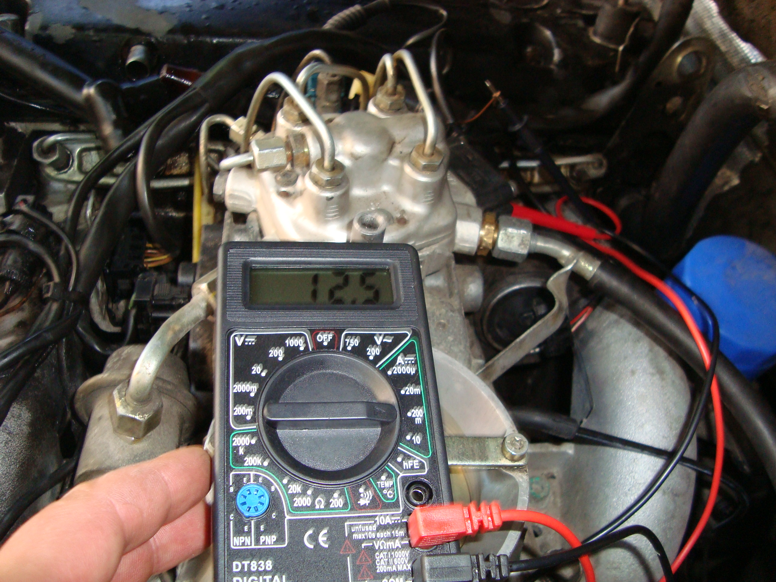

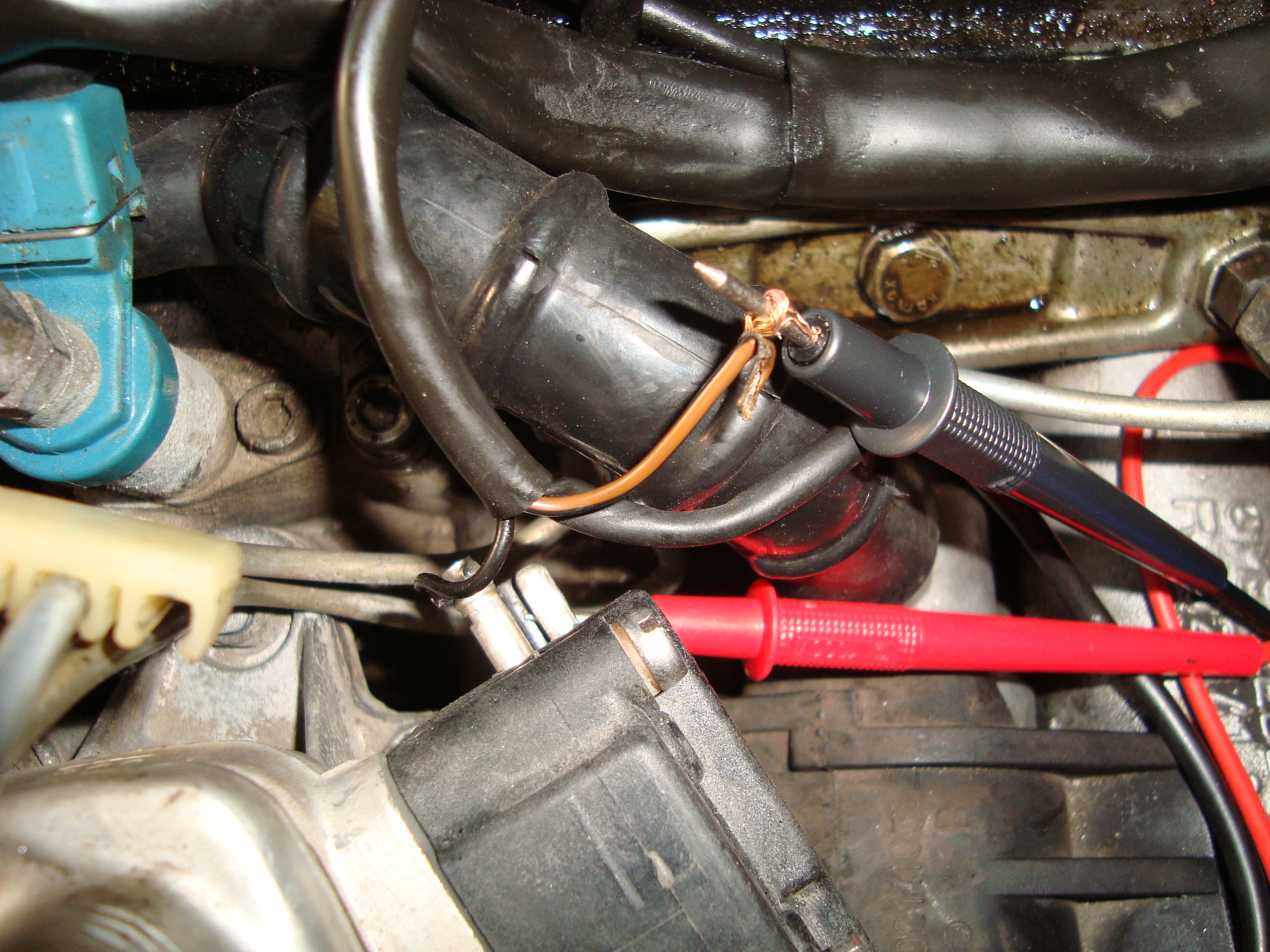

включен лз

выкл лз
124 230E M102 АКПП

ну по твоим замерам у тя под 200мА ток на эгрд - это бред... если уж так хочется померить что именно на эгрд то приспусти с него разъем и на пределе 2000мВ подключись параллельно контактам в режиме вольтметра 2000мВ... и расскажи что видишь. там при включеном зажигании будет примерно 370-400мВ, если с минусом - поменяй полярность чтобы был плюс, ну и далее на горячем смотри на ХХ и на оборотах
