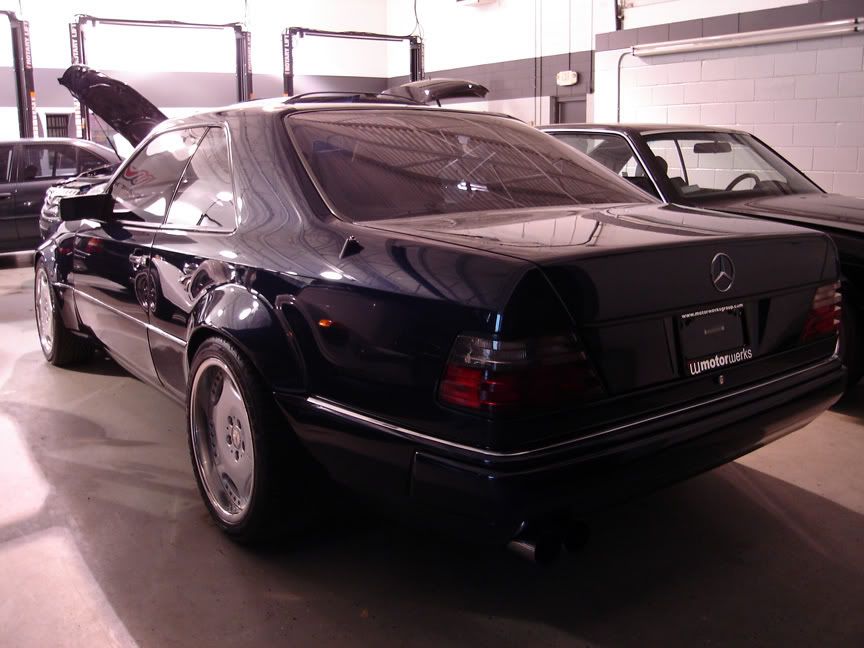

Майк работал над задним бампером и это действительно заняло очень много времени. Нужно было решить проблему - как сделать чтобы конец бампера сходился с новыми арками с возможностью двигать бампер чтобы подогнать в случае неоходимости. Он использовал оригинальные накладки (снятые с 500е) и подогрев для того чтобы они встали как надо. После этого он их прикручивает(?) на свои места к основной части бампера и далее будет хорошо отшкуренно (отшлифованно). Фото ниже.
Также мне привезли последние части от twin-turbo kit из Лондона.

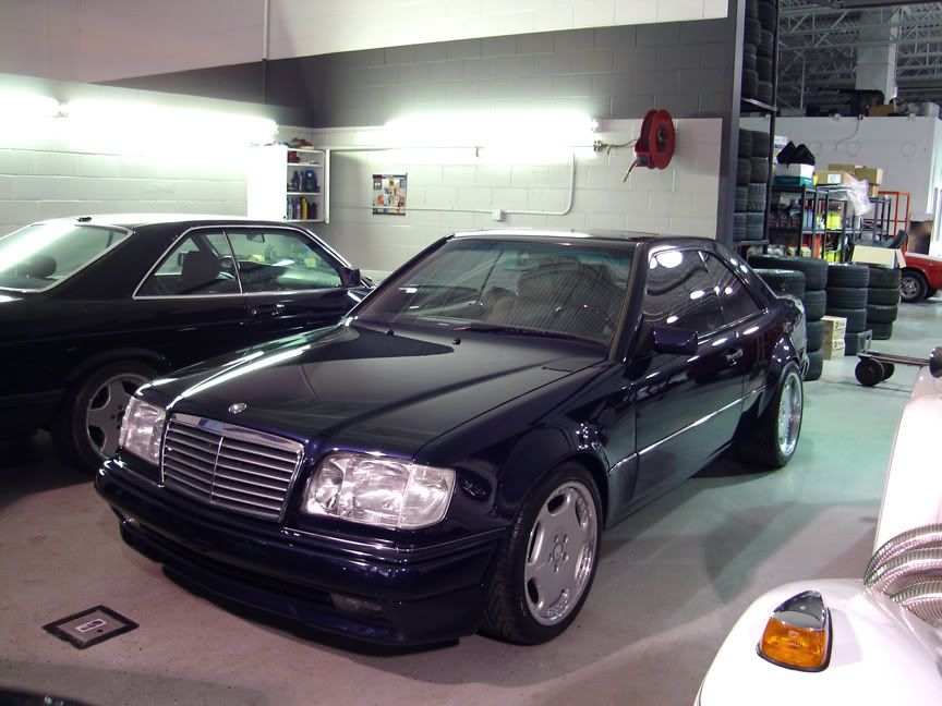

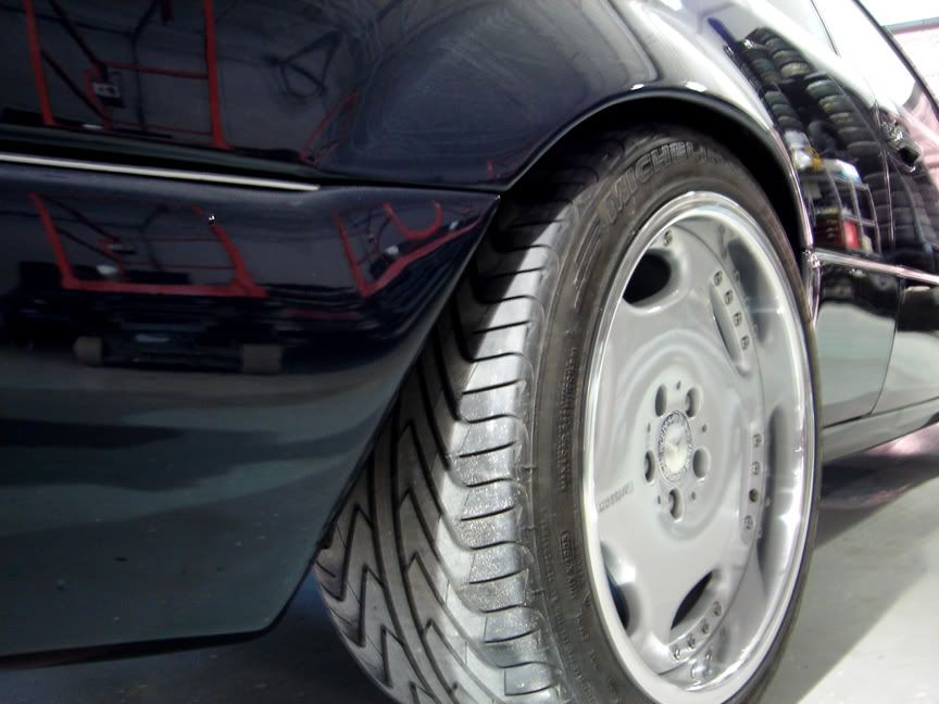

Задний бампер снят опять =) для конечной обработки для того, чтобы он идеально вставал к задним аркам - достаточно трудное задание так как нужно соблюсти симметрию.
Задние арки теперь покрываем эпоксидной грунтовкой и 4 слоями гумуса (с суточной сушкой кадого слоя). Вероятно придется наложить ещё несколько слоев, чтобы сгладить переходы.

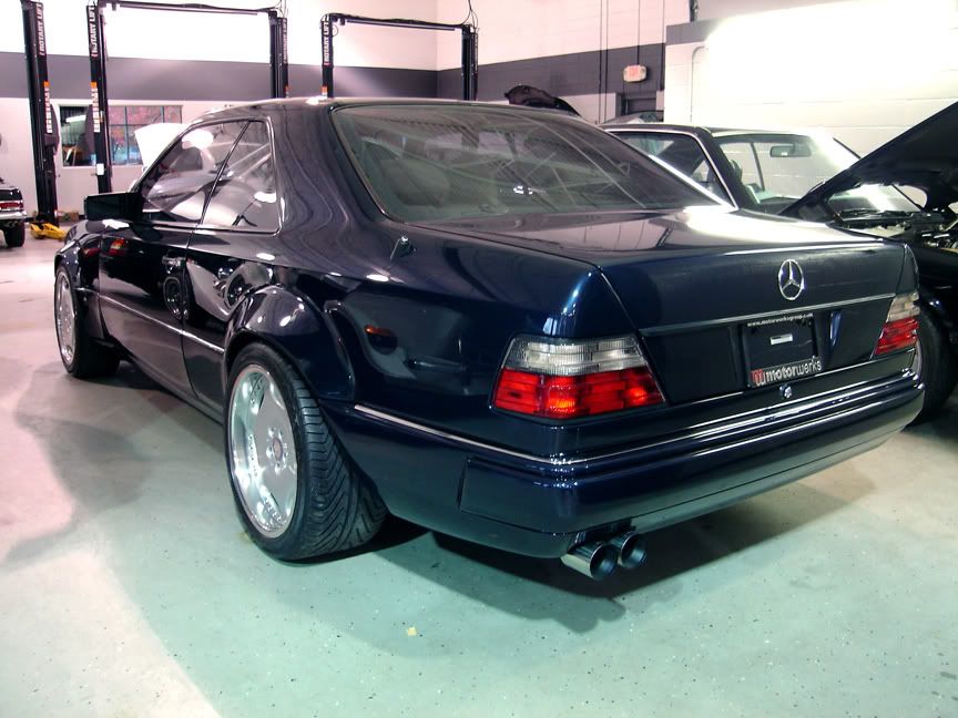

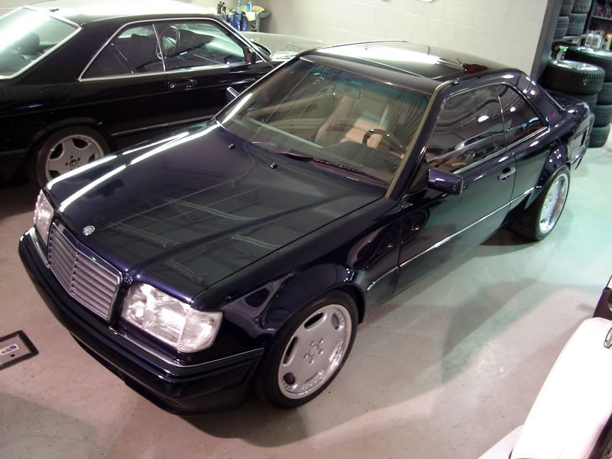

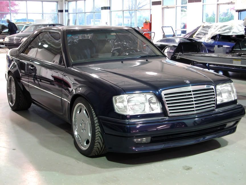

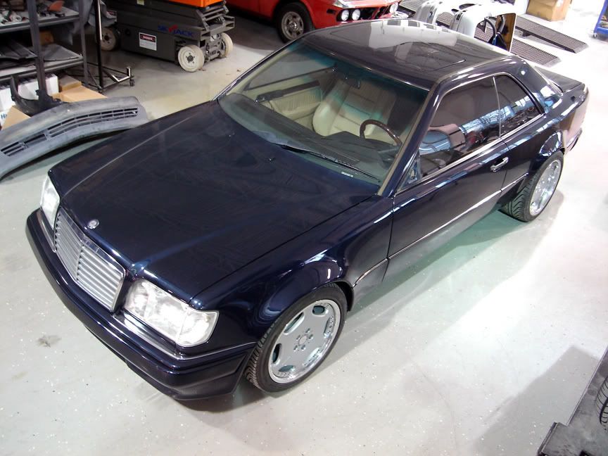

Выкладываю итог, так как сказали что такая тема уже есть, а эту просто закончу =)

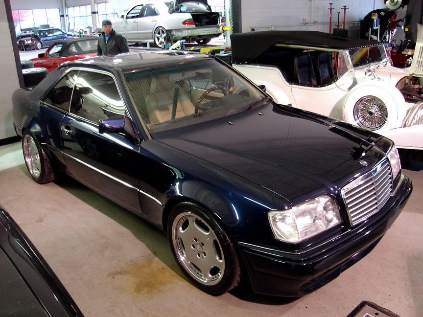

По мне так это лучший вариант который я видел....

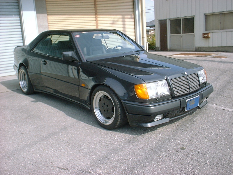

Если уж, то лучше так
