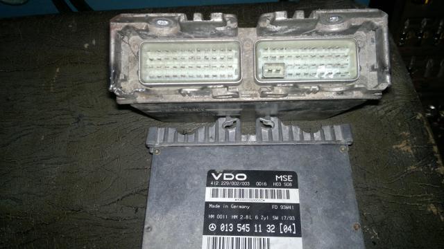

Уважаемые, подскажите! блок 013 545 11 32(04) VDO 412 2290203 0016 и еще блок Bosch 013 545 11 32(02) - для каких мурзов они родные, и с каким впрыском работают. Заранее благодарю.

013 545 11 32
W124(возможно и W202) 92-93 года, 104 мотор ХФМ, 2.8, без наворотов(круиз,АСР)... мод МКПП и АКПП4.

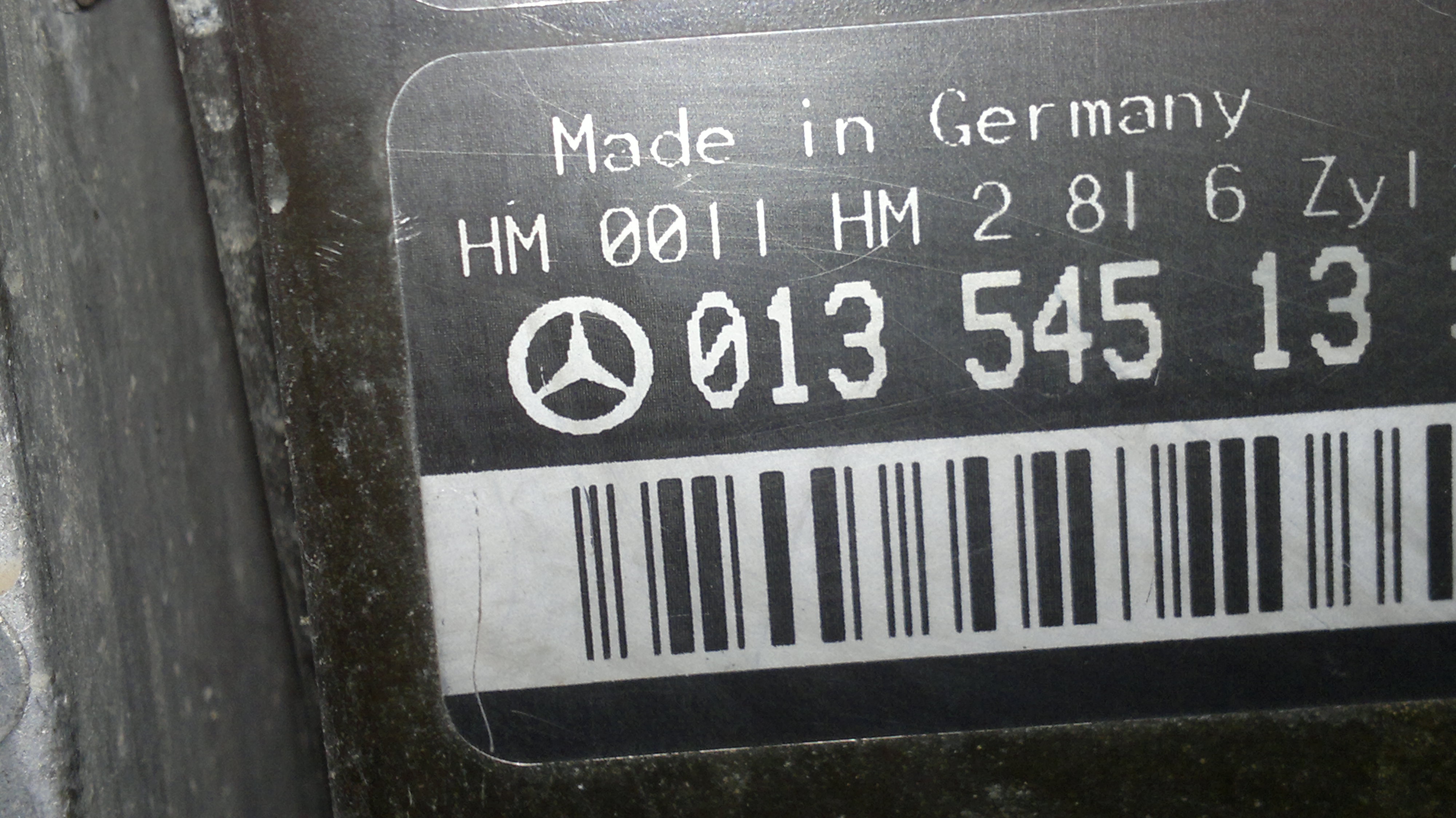

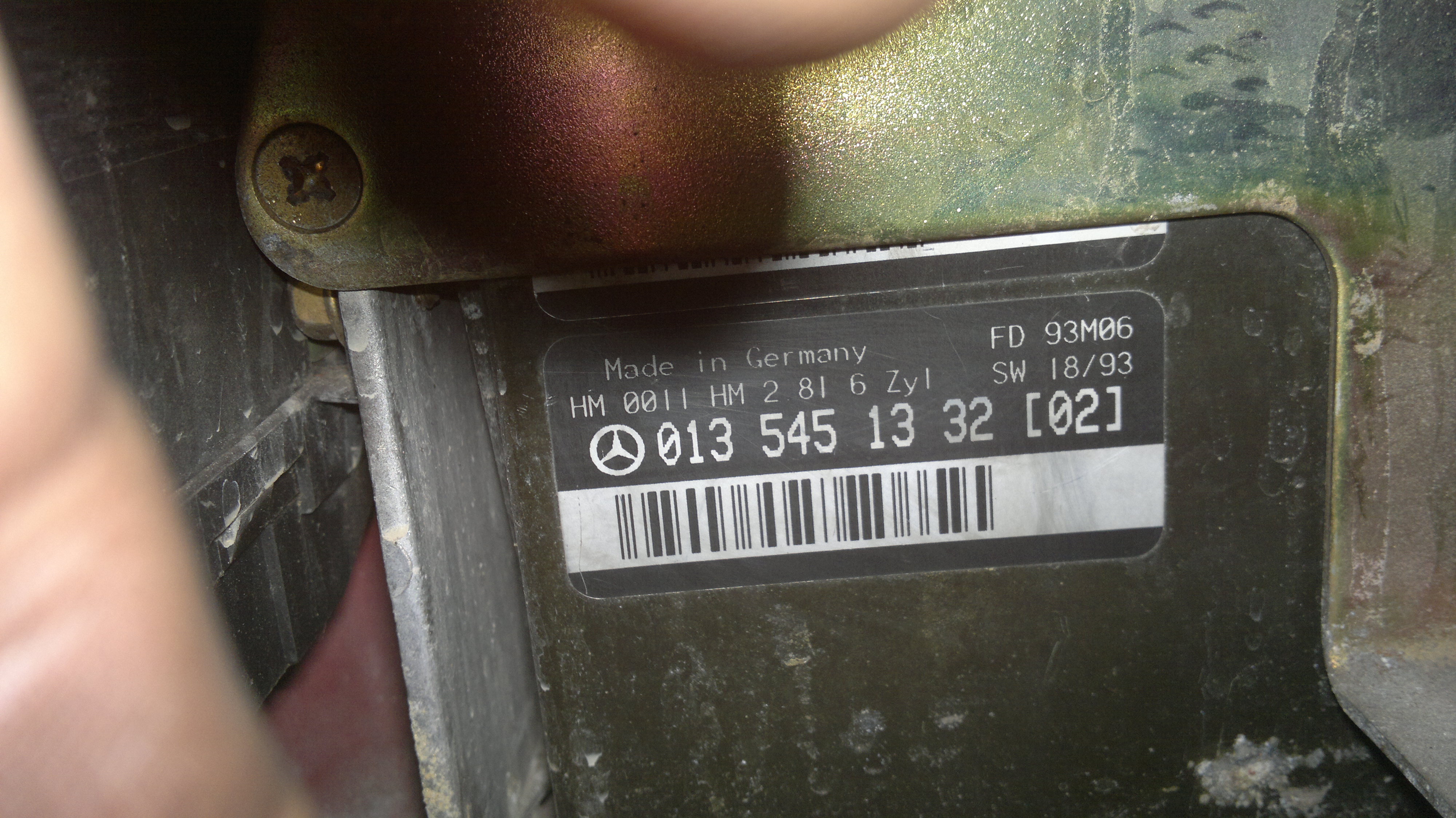

А мне прямо вбивали с упорством что блок от 280 Е круиз климат акпп ( блок вроде даже без лямбда-регултрования - возможно это?). Огромное респектсибо за ответ и внимание!!! А следующий второй блок bosch родной или нет??? для 280 Е 124 W климат, круиз, акпп ( VIN WDB 1240281C011578 - 1993 года).

про 013 545 13 32 точно сказать не могу - он не указан в программе запчастей(Я не находил его для Е280),
но могу сказать что именно на 2.8 круиз АКПП я его встречал... думаю что родной...

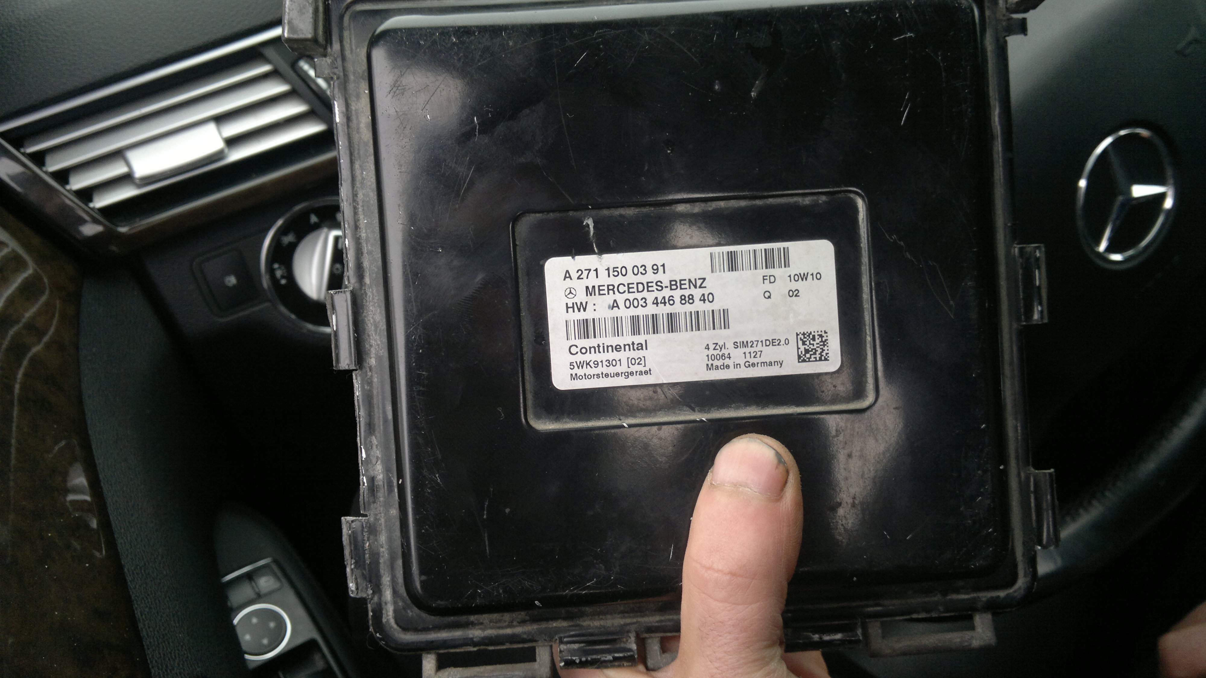

#39 СЕЙЧАС НА ФОРУМЕ   Misha190E
Misha190E
  • Cообщений: 13949
  • Город:Москва, ЮЗАО
    W210 был
Отправлено 21 February 2014 - 18:22
Hobd скачал но еще не разобрался, со своим 124-м заработался. А вот еще блок , он - шьется? И вообще шьются МВ блоки и чем? Спасибо за общение.
1. не очень понял причем тут HOBD? HOBD работает только с моим адаптером, а иначе им мерса не прочитать, да и это больше игрушка чем диагностическая приблуда. первую ссылку в подписи читать нужно ;)
2. на фото блок от компрессорного мотора как я понял, система SIM-4, про это ничего не знаю... и понятие шьется что подразумевает... вообще по этим системам лучше найти такого человека в сети Zlak99 - вот он собак ел на этих компрессорах :) т.е. он наверное что-то может и перешивать и т.п., а я не в теме :)
