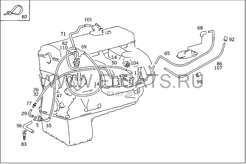

Такую схему я нашел. Но у меня не так( У меня нет вакуума на распределителе. Вакуум идет на устройство управления зажиганием или как он называется (на левом крыле по ходу движения).
С пружинкой педали газа разобрался она стоит на впускном коллекторе один конец на железку внизу коллектора, другой на дроссель.
На прогретом пока не смотрел, при заводе 1000 оборотов. Нормально?!!
Оказалось, что у меня стоит дополнительный вентилятор от классики, который включается из салона)))
С этим вентилятором полный колхоз валяются провода и он подключен напрямую от аккумулятора.
Должен ли вообще быть доп. вентилятор или только один большой?!!!
W124 230E M102 1989 г.
При заводе на горячем 1000 об/мин в течение 27 секунд - нормально, при заводе на холодную должны быть 1300 об/мин в течение 27 секунд.
ХХ всегда должны быть 750 об/мин. Если выше или меньше - есть проблемы, их много, ты рассказывай что и как и подскажем что делать, только сам не крути и не ломай, а СТО забудь, они тебе всё не так сделают.
Б...
у 102 двигателей (если нет кондея) есть один вентилятор (крыльчатка), он стоит на водяном насосе и крутится в холостую (газетой можно остановить), когда температура двигателя подошла к 100 гр, то электромуфта включается и вентилятор начинает крутиться со скоростью самого шкива водяного насоса (газету рвёт) и довольно эффективно охлаждает.

Трубки 71 и 14 убрать их нет на EZL. Клапан №5 стоит на левом крыле. Трубка №65 идет на коммутатор. Если КПП механика то трубки №86 нет. С трубками 50 и 11 броде итак все понятно, должны стоять

Трубки 71 и 14 убрать их нет. Клапан №5 стоит на левом крыле. Трубка №65 идет на коммутатор. Если КПП механика то трубки №86 нет. С трубками 50 и 11 броде итак все понятно, должны стоять
Спасибо Вам большое!
Большое спасибо за помощь!!!
Насчет оборотов посмотрю. Сейчас у меня неправильно подключена вакуумная система зажигания. Не хватает одной трубочки чтобы все поставить по схеме. EZL переключатель был в положении S на 92-м бензине. Поставил в N. Много паять надо. Нет половины штекеров везде колхоз(
И еще походу нет регулировочного винта СО. Там только одна пружинка помоему внутри... нажимаешь на нее приоткрывается воздушная кастрюля...
Викинул колхозный вентилятор. А большой штатный вентилятор крутиться от ремня ГРМ. То есть он постоянно охлаждает, но у меня отломана одна лопость и одна немного обломана. Не страшно?!

Если нет самого штока винта СО не так страшно. проверьте следующим образом. В ставьте в отверстие шестигранник на 3мм., надавите слегка, чтобы лопата шевельнулась вниз, и попробуйте покрутить. Есть ли зацепление с настроечным винтом. сильно не крутите,чуть в одну, чуть в другую сторону1/6 оборота, главное вернуть все на место. Если зацепление есть, оно почувствуется, если нет то хуже.
С вентилятором без одной лопасти и с отколотым кусочком на другой, ездить можно до тех пор пока весь карлсон не разлетится и не пробьет радиатор, ну и еще не натворит кучу дел. Все под замену. если вентилятор крутится постоянно , то скорее не работает датчик включения муфты вентилятора и его просто закоротили.
В общем если хотите восстанавливать то запасайтесь терпением и средствами. Восстановления не на одну неделю. Так и не прописали где живете, может кто нибудь живет рядом , из форумчан и помог бы. Хотя бы смотреть и сравнивать.
