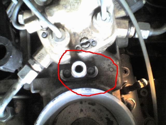

W124 230E M102 1989 г. За машинкой не следили предыдущие хозяева. Поиск не помог. У нас в городе по джетронику нет мастеров( Хочу сам довести все до ума.
Ссори за ламерские вопросы. Просто до меня наделали колхоза. Не знаю как должно быть все(
Вот такое дело:
Стала глохнуть на непрогретом ХХ, иногда стрелять. Мастера аля Петрович сказали поставить новую лямбду. Потому как старой пришел конец из-за механического повреждения. Зато теперь знаю, что эта лямбда там нафиг и не нужна была! Купил поставили толку естественно ноль. Блин еще купил новый фильтр так он стрельнул что он порвался( Стрелял как позже выяснилось из отверстия куда засасывается воздух. Да так что искры летели.
Ну так мастера Петровичи мне подкрутили чуть-чуть заслонку чтобы не глохла на ХХ, потому как к тому времени вообще их не стало.

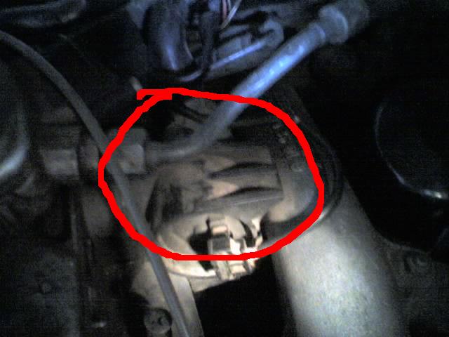

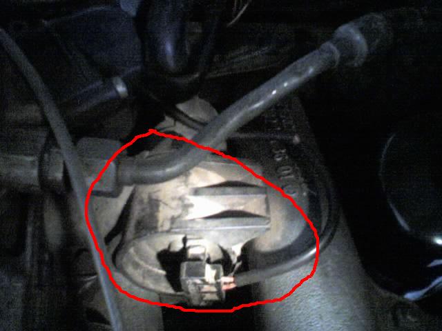

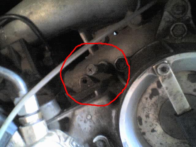

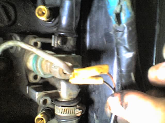

Оказалось, что причина была в шланге который находится под Джетом и ведет к вот этой хреновине:
На шланге пластмассовый штуцер который входит в резиновое отверстие под джетом. Так этот шланг плохо там держится и выпадает. Так предыдущие хозяева его намазали герметиком и примотали колхозной проволокой к джету)
Вопрос что это за шланг и как его туда закрепить намертво?

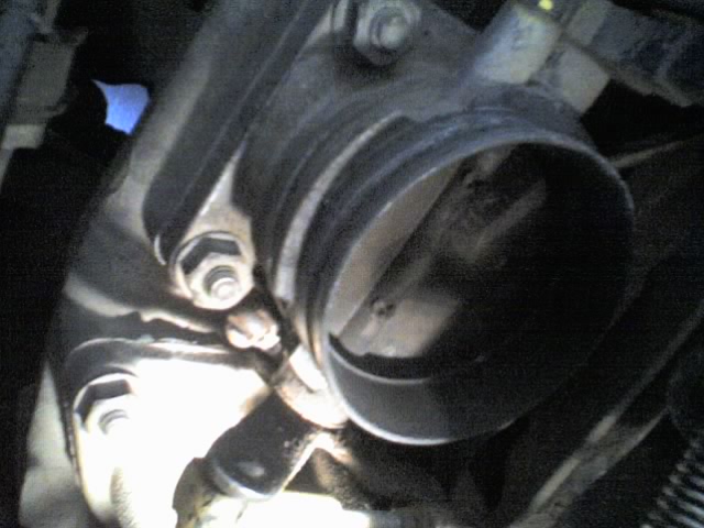

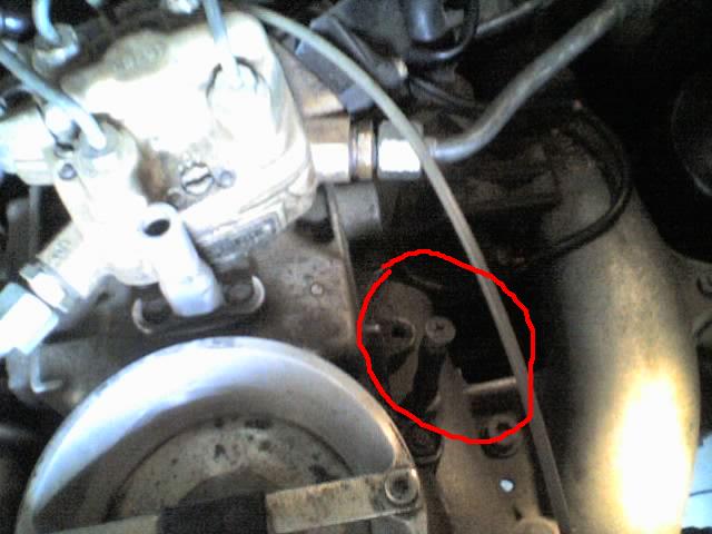

Еще нашел такую вот хреновину. Кусок шланга торчит из Джета и в него завинчен болт это что еще?!

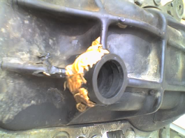

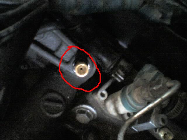

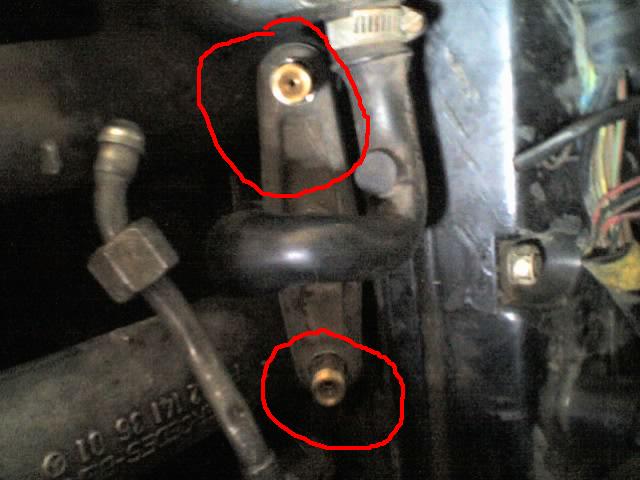

И заодно хочу спросить вот это что за отверстие которое есть и в кастрюле с воздушным фильтром:
Сильно не ругайте! Буду разбираться...

Приветствуем тебя!!!. Зашел по адресу. На самом верху есть темы с пометкой "Важно". Там есть все ответы на последующие вопросы. И самое главное что и как называется.
Шланг под расходомером должен сидеть плотно, заказывать новый и менять. Отверстие это для регулировки смеси (СО) Штуцер если коробка механика, должен быть заглушен. Резиновые колпачки рассыхаются и теряются, поэтому глушится простым, народным способом.
Очень рекомендуется прежде чем крутить что-то, лучше спросить на форуме, что-бы потом не было мучительно больно.

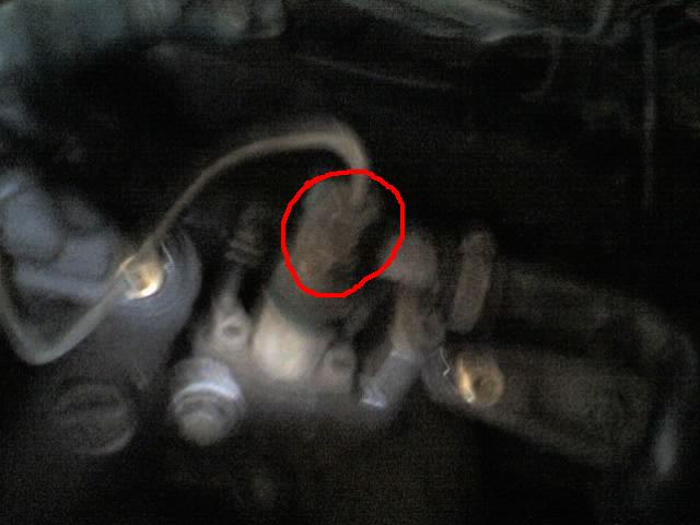

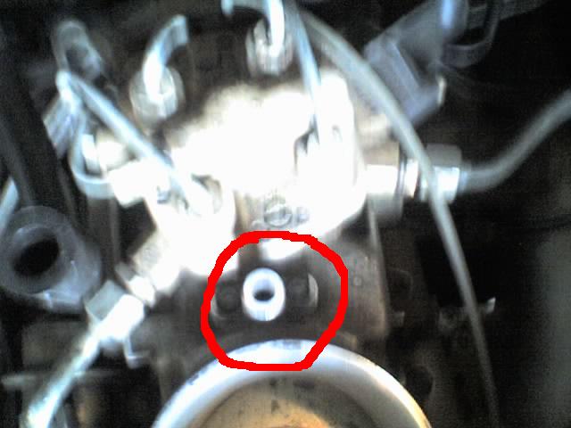

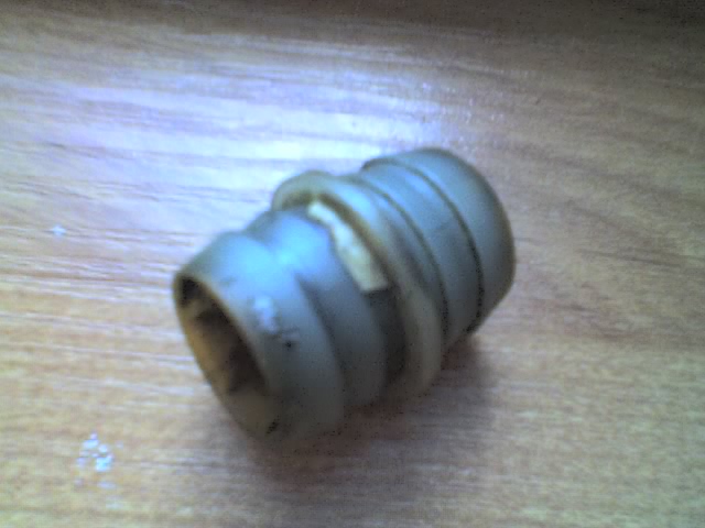

Вот этот штуцер который выпадает из резинового поддона на Джете:
Часть которая на шланге держится хорошо! А которая в резинке на КЕ плохо. Еще остался герметик которым его мазали бывшие хозяева) Забыл сфоткать этот колхоз изначально)
Как бы его туда засунуть чтобы он не выпадал или купить штуцер размером побольше? Что посоветуете?
И еще, Петровичи мне подкрутили обороты до 1200 на прогретом ХХ. Сколько должно быть в идеале?!

Спасибо! Так чем же закрепить штуцер в калошу? Или надо новую покупать?(
Закажи токарю какому нибудь (если есть), в идеале поставить штуцер несколько БОльшего размера...

Посмотри не порвалась ли там калоша на месте входа штуцера. А то штуцер большего размера порвет дальше калошу. Можно все хорошо обезжирить и посадить на клей которым стекла в машинах клеят.

Нет резинка нормальная, посмотреть трудно но на ощупь никаких повреждений нет)

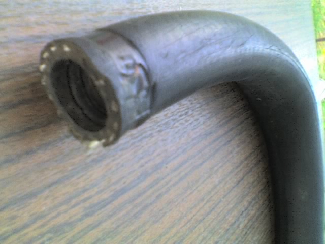

О о о! Отсоединил этот шланг оказался еще один колхоз) Еще пережимается в середине) Вот его и выбивает вместе со штуцером(
Завтра пойду куплю какой-нибудь подходящий в тазо-магазине)
Штуцер нагрел и раздраконил (блин правда немного подгорел с одного конца). Но в размере увеличился. Еще не затыкал до конца, но результат на лицо)
А подойдет клей аля момент для лучшего эффекта?)

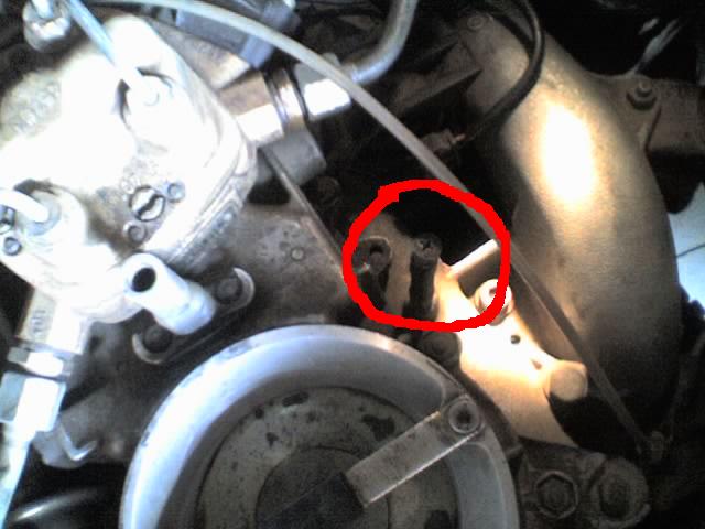

Я так понял они просто приподняли дроссельную заслонку винтом вправа на воздухомере вроде бы) Короче работает как будто немного жмешь на газ)
Кстати теперь возник вопрос как заслонку поставить на место теперь и где этот винт заслонки)
Заслонка дросселя возвращается на место усилием пружины... Вероятно ты говоришь о напорном диске, его опускает вниз поток входящего воздуха... Изучи верхние темы в разделе "Важно" внимательно и вдумчиво, потом многие вопросу отпадут у тебя сами собой...

Нет нет. На корпусе дросселя есть винт расположенный под углом, он находится прямо под пружиной вот его похоже и крутили( сейчас он наполовину вывенчен( Что за винтик?!

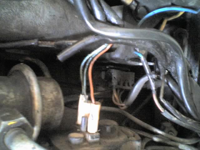

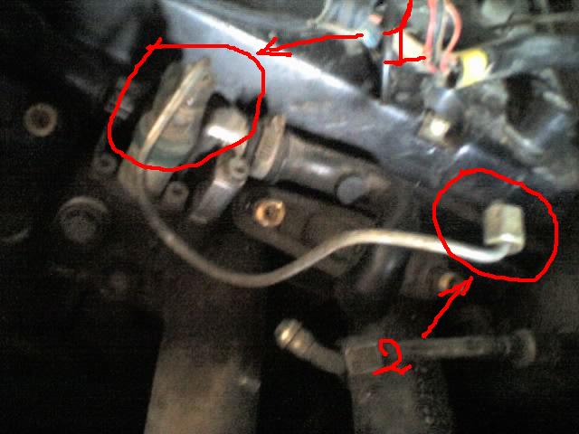

Снял расходомер вот такие сюрпризы :sad2:
Вот эти форсунки (или как они называются поправьте пожалуйста) к которым прикручиваются трубки от паука свободно крутятся вокруг своей оси так и должно быть?!!!!
Одна трубка не захотела откручиваться от №1 пришлось отвинтить от паука №2. Когда пытался отвернуть от №1 брызнул бензин и теперь трубка свободно крутится вокруг своей оси :sad2: Это нормально?! Как ее закрутить на место?!!!
Вместо штатных штекеров вот такой колхоз :sad2:
И еще, чтобы не глохла на холостом (так как оторвалась трубка к РХХ) мастера аля Петрович подкрутили винтик на коробке дросселя. Теперь не могу его сдвинуть с места еще и никак к нему не подлезишь и там походу стоит контрагайка. Из-за него обороты 1500 сейчас когда поставил шланг!!! Как его открутить или закрутить что надо сделать?! Вот этот винтик:
И еще вопросы сколько будет стоить новая калоша со штуцером, трубка ведущая от нее до РХХ и несколько штатных штекеров вместо которых у меня колхоз?
Очень буду благодарень за ответы! Машина W124 M102 1989 г.
Форсунки должны сидеть плотно . Отверстия в планках которые прижимают форсунки должны быть ввиде шестигранника. Можно востановить пасатижами, и уплотнительные муфты форсунок скорее всего под замену. Как и что называется есть здесь. http://www.oldmerin....showtopic=91924
Не нормально. Крутить по часовой стрелке, если уже голову не свернул
Весь колхоз под замену. С винтиком не понятно. Много вопросов сразу не задавайте. Готовьтесь к долгому восстановлению. Пока детали придут. ни чего просто так не крутите. Надо все начинать с начала и по порядку. И главное не выполнив совет не спрашивайте что делать дальше.

С винтиком на дросселе разобрался - это винт упора рычага дроссельной заслонки) Если он вкручивается заслонка поднимается) Те есть он у меня работал так как будто жмешь на газ поэтому и не глох. Винт надо вывернуть и оставить в таком положении в котором заслонка будет закрыта.
Возник вопрос из корпуса дросселя торчат маленкие штуцеры для двух вакуумных трубочек. Этих трубочек нет. Куда они должны вести? И чем черевато если их нет. Если есть тема про них тыкните. Искал ничего не нашел(

С одного штуцера , что потолще , должна идти трубка на клапан рециркуляции паров бензина (располагается на левом по ходу движения крыле авто) , с штуцера , что-меньше , должна идти вакуумная трубка на датчик с двумя вакуумными соскАми , где-то на голове расположен со стороны впрыска или ближе к морде , на 102-м не помню точно . ОТтуда же с второго соска идёт опять же на клапан рециркуляции паров топлива .
Калоша новая около рубля стоит . Дроссель надо выставить так , чтобы при его плотном закрытии не возникало закусывания . Иначе надерёшь корпус дросселя и КЮ .
