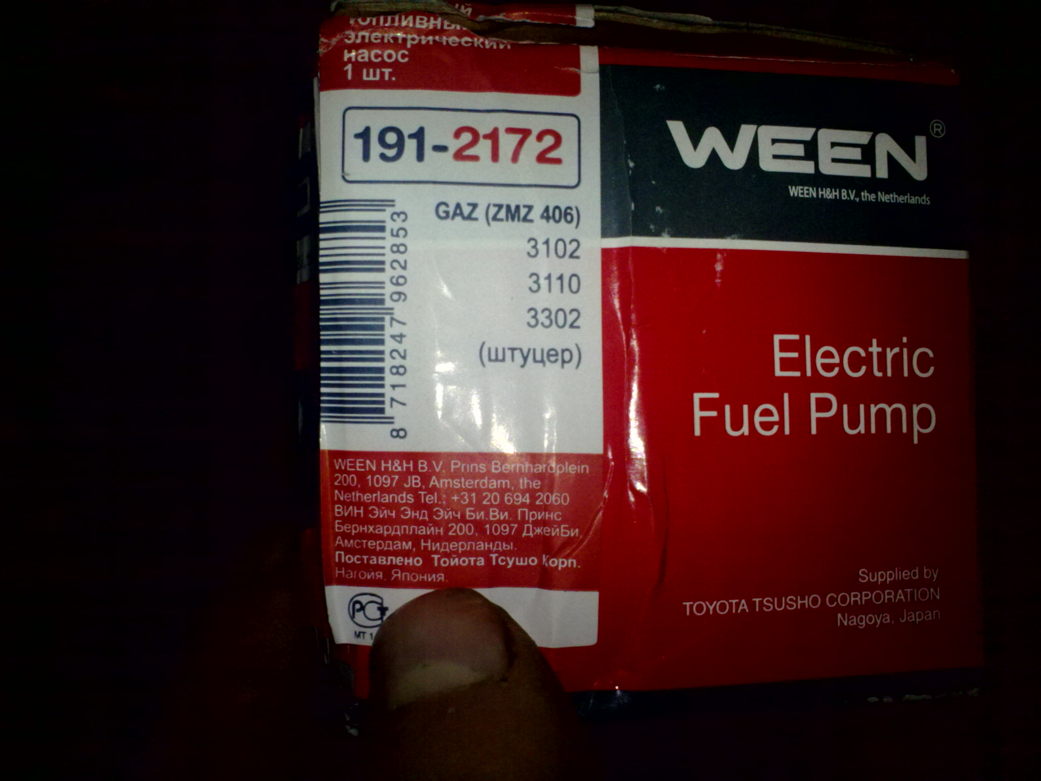

кинь полную маркировку этого девайса
Вечер добрый, могу скинуть только коробку в котором был насос. Поставлено Тойота Тсушо Корп. Нагойя, Япония. стоит 2000 рублей

благодарю за информаию, а мне экзист показывает что страна производитель Бельгия
Всё возможно, я просто пришел в маленький магазинчик автозапчастей и нашел его там, но сразу не купил, попросил отложить так как он был единственный, но мне очень нужен был и для всякого интереса доехал до специалезированного магазина по волгам. Но мне там сказали , что они такие насосы к волгам не завозят, потоиу что нет спроса на них , берут что попроще и подешевле. Вот только на тех насосах штуцера другие, там просто шланги на хомутах везде одеваются и это не удобно для установки на Мерс, а с этим все подходит как надо :rolleyes:

Пол года ездил с б\у волговским насосом.Постом поставил родной Бошевский.Разницы никакой.Правда у меня универсал,2 насоса стоят.В волговском штуцера по диаметру меньше чем на родном.
Писали уже не раз-насосы с пластмассовыми штуцерами никак не подойдут к КЕ-они расчитаны на рабочее давление 2,5-3,5 атм./электронный впрыск/. КЕ имеет рабочее давение минимум 5,1 атм с большой производительностью. НАКЕШТУЦЕРА ДОЛЖНЫ БЫТЬ ТОЛЬКО ПОД РЕЗЬБУ. ДИАМЕТР НАСОСА БОЛЬШЕ, ЧЕМ ДЛЯ ЭЛЕКТРОННОГО ВПРЫСКА /КАКНАФОТО ВВЕРХУ/.
НА ФОТО В ВЕРХУ ИЗОБРАЖЕН НАСОС КОТОРЫЙ БЕЗ ВСЯКИХ ПЕРЕДЕЛОК ПОДХОДИТ К 124 И НА КЕ ШТУЦЕРА :rolleyes:
