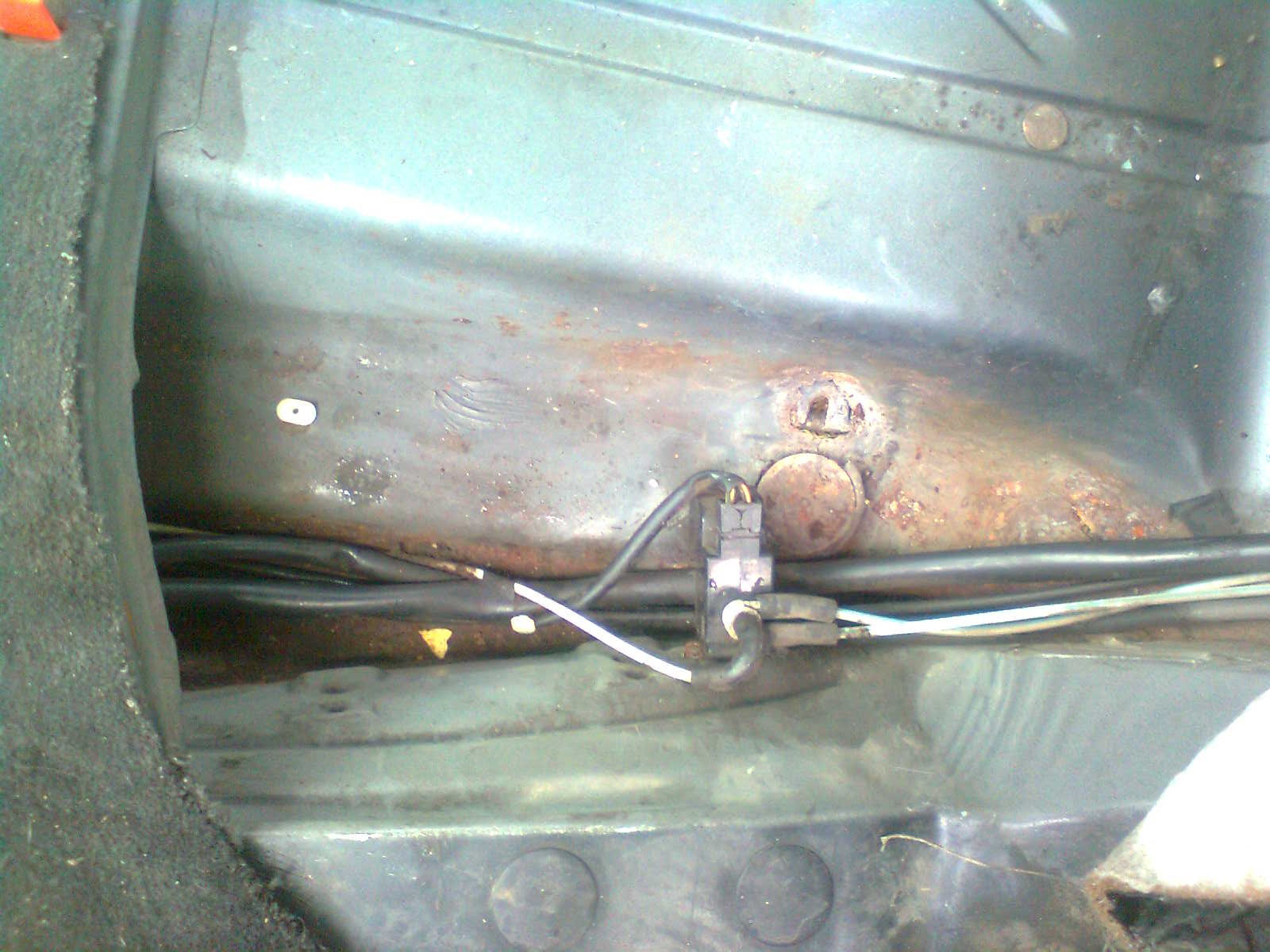

О ужас. в них вся электрика разная!!!
Что находиться слева под задней сидушкой желтое, чего , кстати, нет на 2ее!!! :confused: :confused: :confused:

желтое под сидением это блок комфорта в бедной комплектации

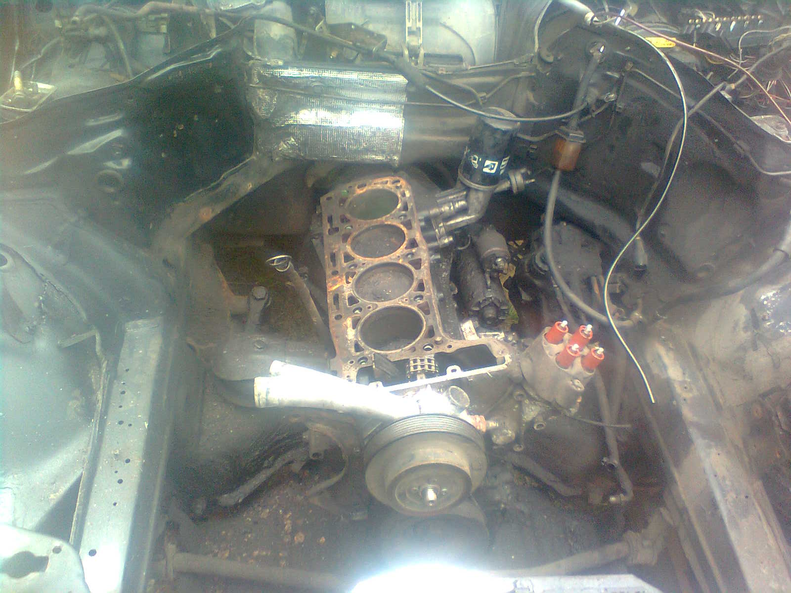

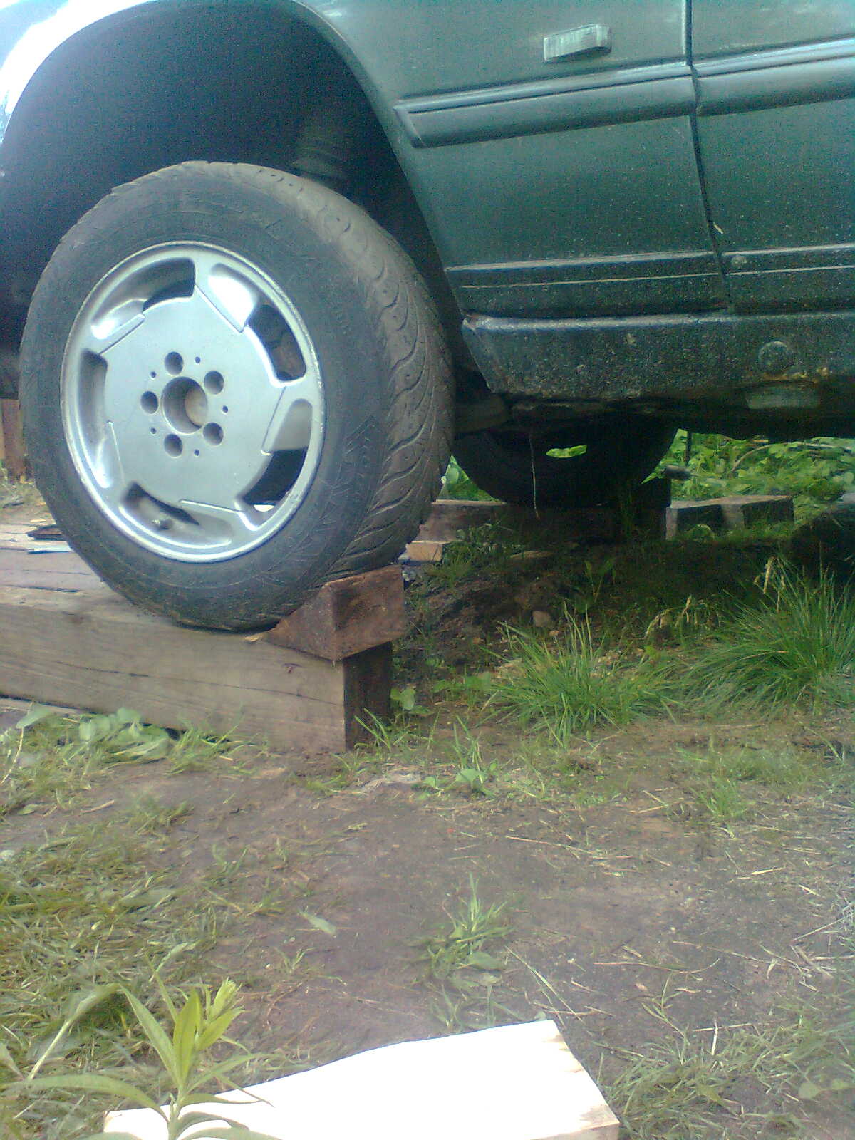

Итак, по порядку.
мерс пришлось поднимать выше.
Леонидыч, глушитель пилил балгаркой :applause: . Почему-то, лямбда-зонд в нем находился на уровне пятой точки впереди седящего??? это ведь уже за штанами!!!! что он там сосчитает :confused: :confused: :confused:
снял все навесное: генератор, стартер, вентилятор, бензонасос, гидрач, железяку под ним. открутил коробку и .....

поднимал так. пришлось побегать с домкратом... но зато не напрягается кузов и можно находиться в машине.
мотор готов к удалению из схемы "мурзик - живой мурзик" :biggrin:

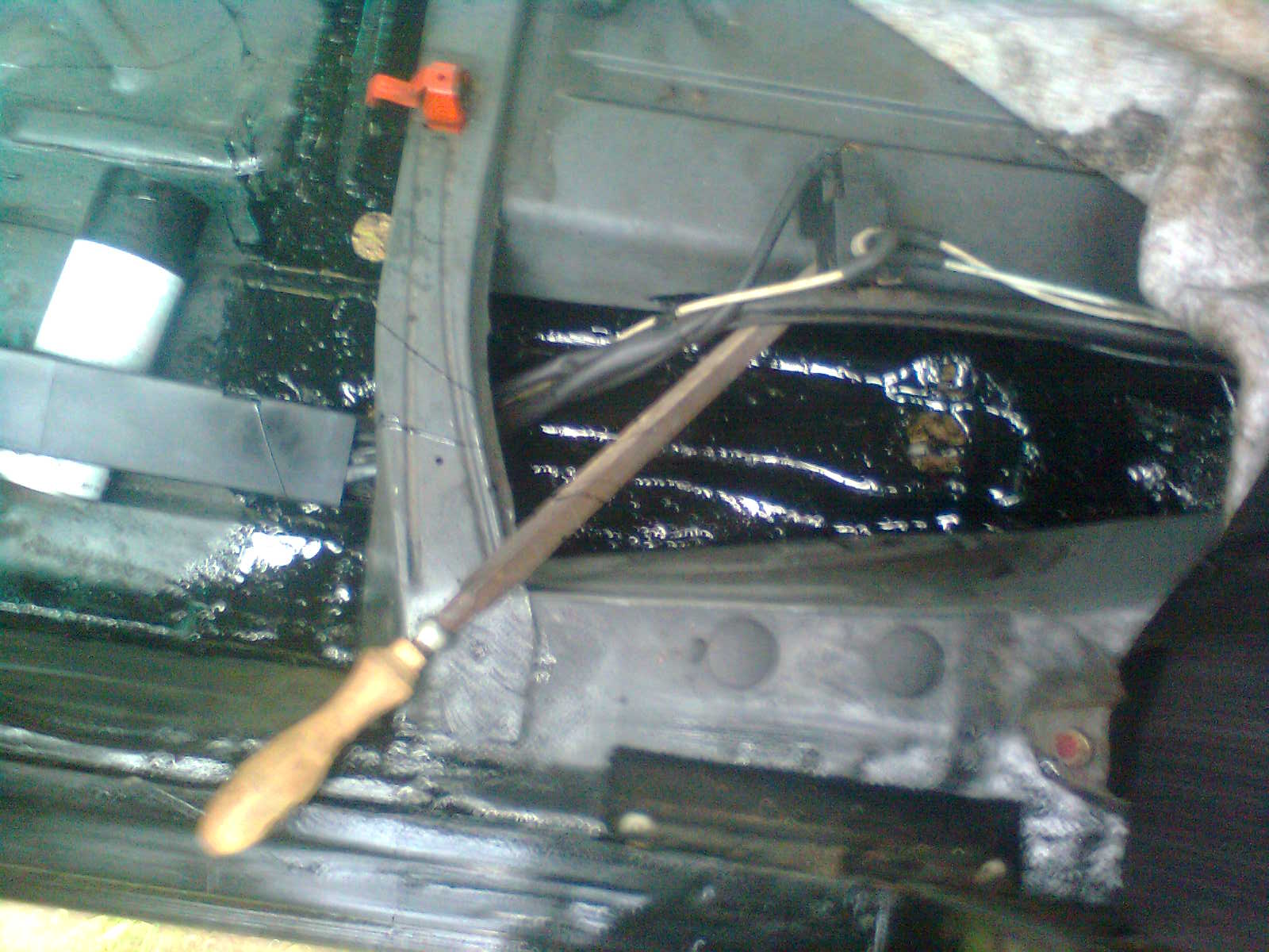

продолжается разборка салона :neutral:

вот здесь и находиться тот самый блок комфорта в бедной комплектации :super: . буду разбирать донора - сфотаю.

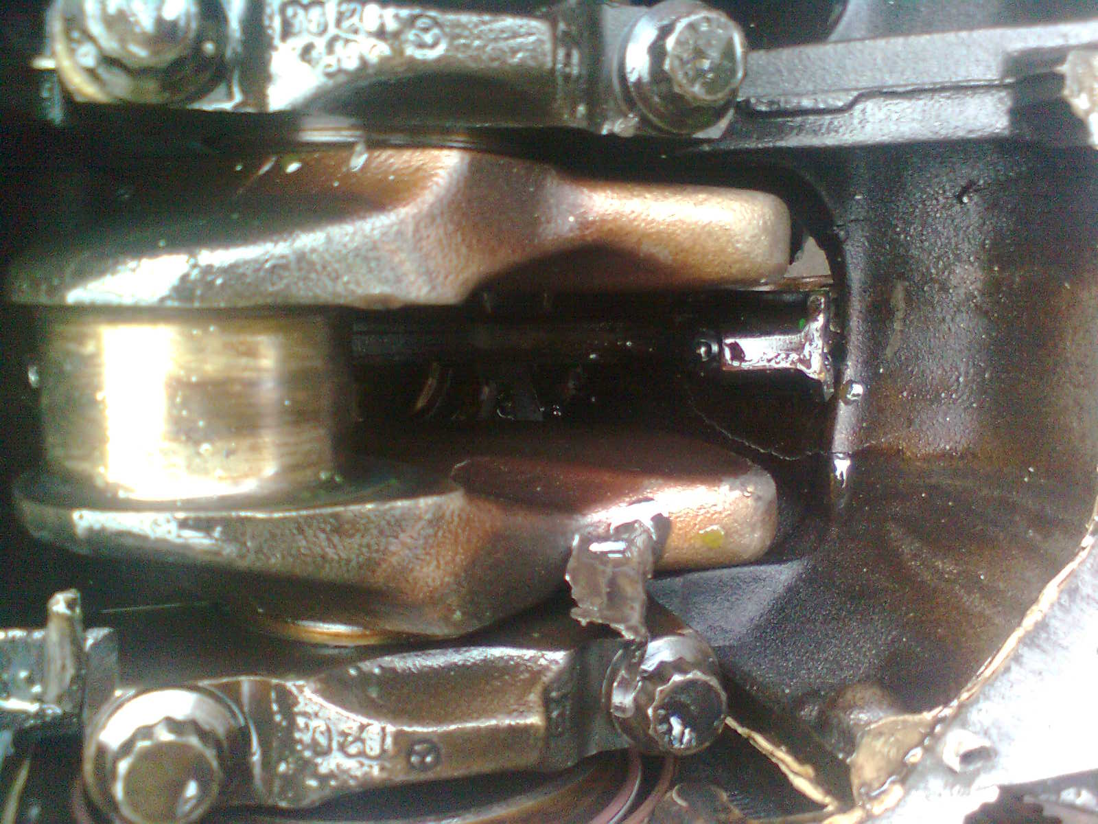

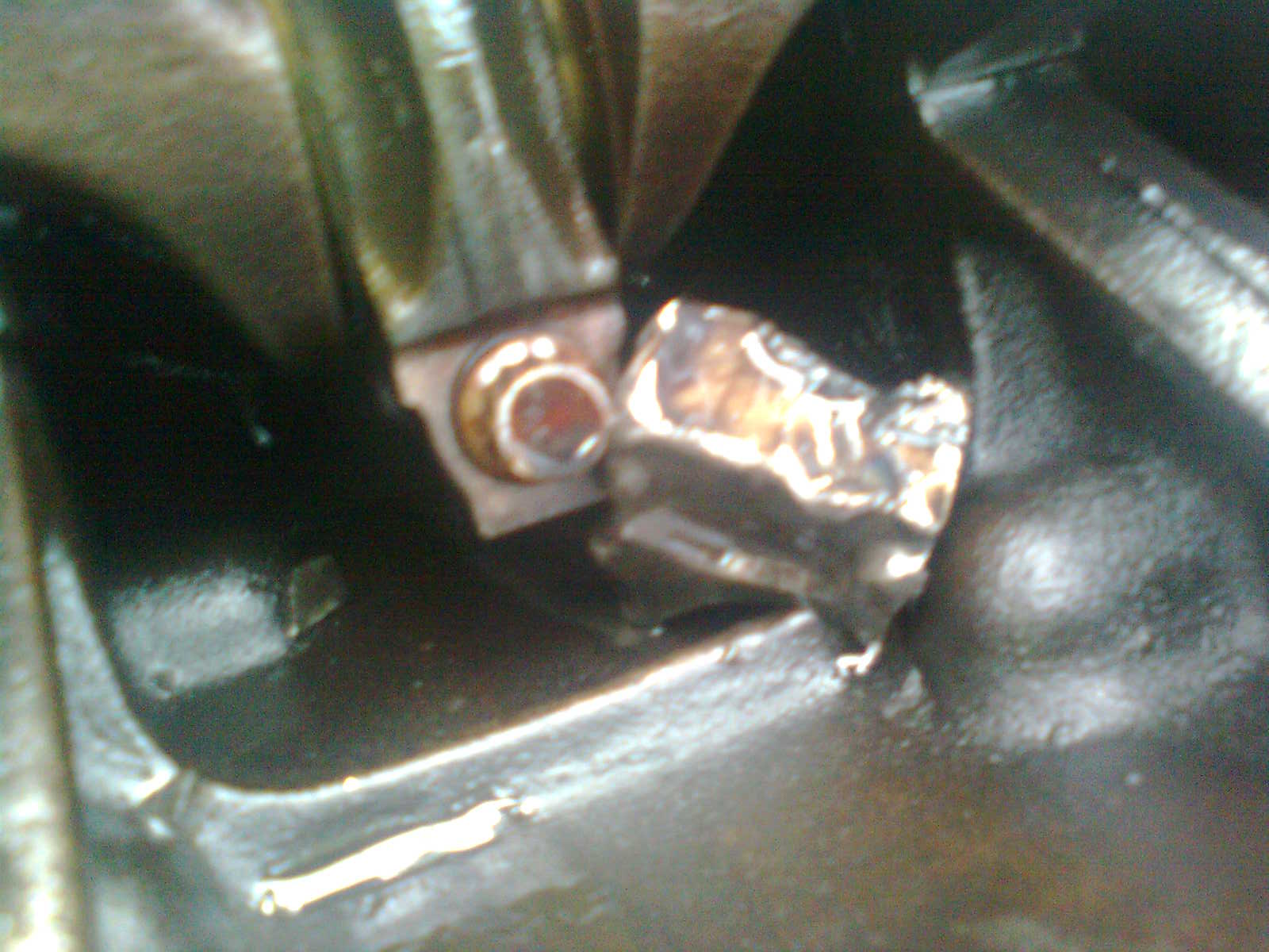

пробоина в 4 цилиндре,
и в 3-м, с другой стороны...

м- да жестко мотор у тебя расхерачило ( другое слово сюда не подходит)

А от чего пробоины не знаешь?
#29 ОФФЛАЙН   Danilajazz
Danilajazz
  • Cообщений: 349
  • Город:Piter
    W124, 260 e, 1992
Отправлено 28 July 2011 - 19:23
Ну большая пробоина сам видишь- шатун(кулак дружбы)
а маленькая - не знаю. но обязательно разбиру и сфотаю.

А вообще из-за чего такое случается?? (пробоина "кулак дружбы")
:ninja:
v220 cdi 638 1999г.
w124 200e - был.
#31 ОФФЛАЙН   Danilajazz
Danilajazz
  • Cообщений: 349
  • Город:Piter
    W124, 260 e, 1992
Отправлено 29 July 2011 - 17:16
из-за отсутствия мозгов у пользователя автомобилем, то есть меня :wacko: !
Ну и конечно, из-за вытекшего масла и не рабочего датчика уровня масла.

Вот это я хотел узнать, т.е. причину кулака. Спасибо за информацию. Т.е. поддон пробил и затем кулак появился?

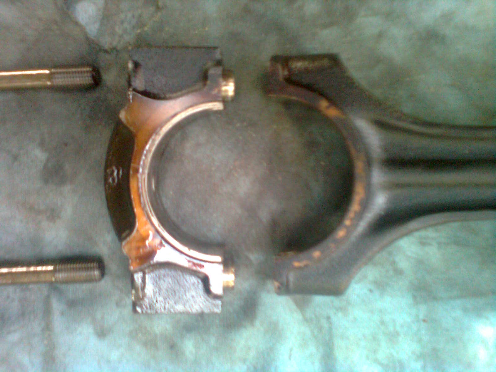

кстати, мотор я снял.
Майн год, такого треша я не видел ни разу...
Фотки вылажу вечером - ночью.
пассыпалось крепление шатуна к коленвалу.... еще дыра в поддоне....

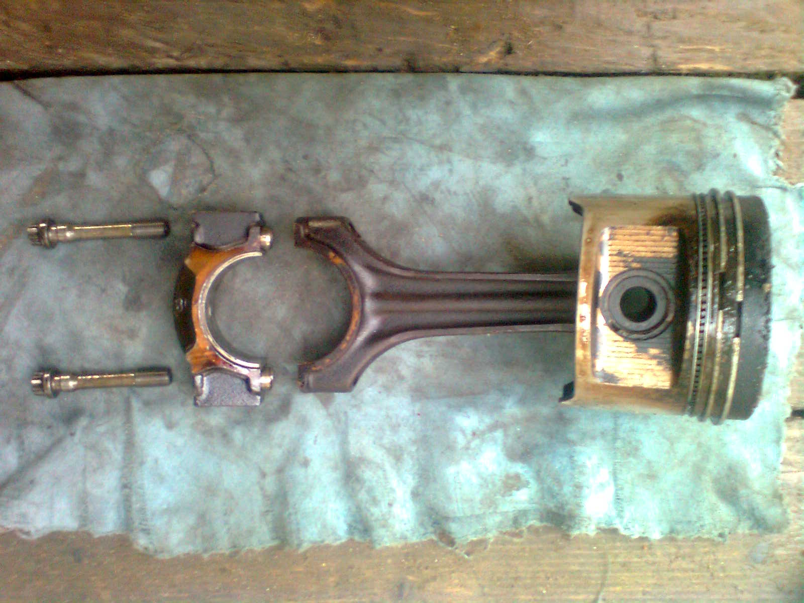

не смог удержаться...
ну и теперь о главном:
новая дыра. Как так???
да вот так!
вот как должно по идее быть:
но.............
а это - его величество клин. знакомьтесь!
получается, чтобы провернуть коленвал нужна еще дыра!!! :fingal:
а это вид кулака дружбы изнутри. показывается впервые!!!
Следите за уровнем масла, дорогие автолюбители! :smoke:

Спасибо за фото, познавательно.
