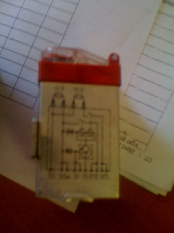

схема и контакты. за качество сори, надеюсь в схеме можно разобраться.
в схеме снизу идут такие цифры
30 30а 31 15 87Е 87L

#22 ОФФЛАЙН   ЗоМер
Отправлено 04 August 2011 - 15:23
Замкнуть 30-87Е-87L.
Согласно схеме на реле 87Е-87Е и 87L-87L замкнуты уже внутри реле (визуально должно быть видно, либо тестером прозвони).
А, сорри, ступил, реле то ты вынешь. Замкнуть 5 контактов : 30 и все 87.
Попробуй сфоткать в фокусе схему на реле.

Отправлено 04 August 2011 - 15:30
Замкнуть 30-87Е-87Е-87L-87L.Это они в реле объединены,а в колодке на машине-нет!
Млин,а напругу на аккуме мерял?Прежде,чем замыкать?
Сейчас пойду проверю, но помоему на разъемах куда втыкается реле контакты есть только на 87Е верхнем и 87L тоже верхний, если так то соединяем просто 30 и верхние 87Е и 87L
87Е 30А 87L
87E 30А 87L
30 15 31
А контакты 30А я нетрогаю, итого получается 3 провода соединенных между собою втыкаю в разъем под реле?

Отправлено 04 August 2011 - 15:51
А ведь согласно схемы реле,на 30а тож через пред идёт напруга(а их два).Выходит,перемычек-то должно быть7?!30-30а-30а-87Е-87Е-87L-87L.Bogatireshko-не ОЧКУЙ,померь напргу на аккуме на заведённом пока без перемычек!
Если 87Е и 87L тока верхние,то тогда на 2 меньше,но 30а,имхо,тож нужны.

Отправлено 04 August 2011 - 16:07
Получается как в анекдоте:
учитель на лаборатоной по физике
-медленно соединяем эти проводки
с последней парты
-а не еба..т?
-да х.. его знает! ....... Так кто это сказал?
Вот я и говорю последстивя какие если че нить нетак соеденю? сразу ничего не взорвется?
MB W124 230E 92г.в. двигатель 102982 4КПП KE-Jetronic без кондиционера
#27 ОФФЛАЙН   ЗоМер
Отправлено 04 August 2011 - 16:15
Если не коснешься контакта 31 (масса) - ничего не будет.
87Е 30А 87L
87E 30А 87L
30
15 31
Берешь медную проволоку, обматываешь (по витку) у основания выделенные контакты на реле перегрузки, и припаиваешь эту проволоку к выводам.
Затем одним легким движением втыкаешь реле на место. Будет у тебя реле-перемычка. :-)

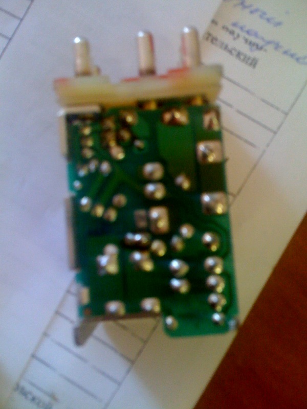

#34 ОФФЛАЙН   MAR311
MAR311
  • Cообщений: 101
  • Город:Уфа
    W124 030
Отправлено 19 August 2011 - 19:34
У меня тоже скакал тахометр.Потом стала загораться ABS,но редко.Потом тахометр почти перестал прыгать,зато после второго загорания ABS на холостых стал глохнуть на светофорах.После чего заводился с подгазовкой с третьего-четвертого раза.Разобрал реле перегрузки по совету форума.А там все с виду цело,как с нуля,пропаивать нечего,предохранитель целый.Потыкал пояльником по плате,почистил контакты нулевкой и назад поставил.Теперь на холостых не глохнет уже неделю как,но пару раз не заводился после очень короткой остановки (со второй-третьей попытки только).На холодную с полпинка,тахометр прыгает иногда.Думаю придется заказывать реле.Короче х знает,может еще где глюк, пока не нашел
