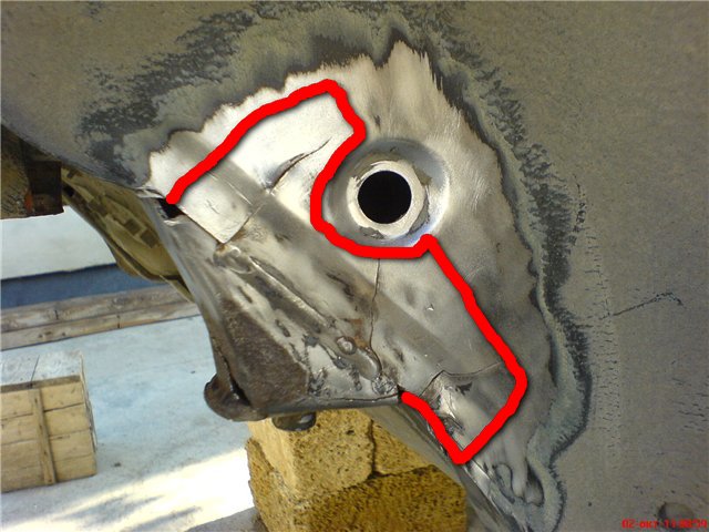

Как правильно сделать накладку на это место (фото внутри)?

Еще вопрос, я не спец в сварке - а дырочки на заплату обязательны?
Вопрос ко мне, я так понимаю? :smoke:
Дырявые заплаты я варю на то, что подразумевает возможность привариться к нему через эти дырки. Таким образом - дублируется и, соответственно - усиливается оставшийся в этом месте родной металл. Также, такое "сито" лучше дублирует форму объёмного элемента.
Но если там "бумага" уже - то смысла никакого.
Позырь тему "Ремонт кузова моего 123го" (Silin Mike) - я там фоты таких заплат выкладывал.
То, что видно на твоих фотках, вызывает необходимость счищать мастику на большой площади вокруг видимого "криминала" - в силу подозрений на больший очаг, нежели видно сейчас. Легче она счищается, если её феном погреть.

Кто знает - подскажите:
это место нужно варить или нет? (выделено на фото черным карандашом)
а то после зачистки видно, что внутри герметик, т.е. было не заварено.

Я бы вырезал такую(приблизительно) накладку и через прошитые отверстия усилил данное место. И ещё, для надёжности, засверлил концы трещин.
Прошитые отверстия - это примерно как вот здесь?

Именно. Только в данном случае их надо прошивать и вдоль трещин - с обеих сторон.
Варить не стоит - площадка отбойника приварена внутри на точсварке.
Вырезали по вашему рисунку, обвариваем. Оказывается внутренняя часть каблука отошла от ланжерона. поэтому вскрыли место в салоне и обвариваем там...
