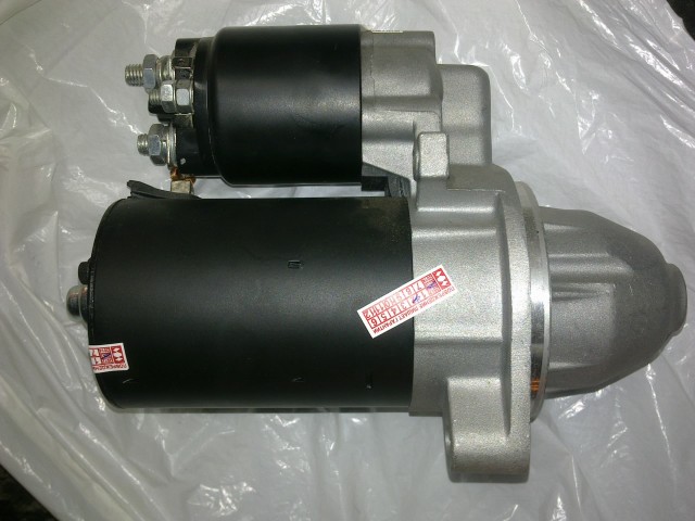

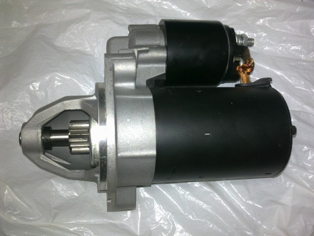

Отправлено 24 February 2013 - 00:27
Всем привет.
Извёл мне мозг стартер BOSCH (То крутит , то мычит, особенно мычит на гарячую) Грешил на АКБ, плохую массу ДВС, клемы и тд. Всё перебрал,перечистил. Замена с пропайкой минусового жгута на ДВС успеха не принесли. На гарячую ,гад, не хочет крутить. Отдавал стартер в ремонт, а результата нет. Может мастера такие. Попадание на 200 гр. и всё.
Решил вопрос радикально.
Сегодня приобрёл стартер для своего 102 движка.
Заказывал по номеру 0001314036 .
Подобрали аналог на постоянных магнитах, редукторного типа. Судя по всему очень КеТай. На корпусе ни каких опознавательных знаков. Габаритные размеры процентов на 30-40% меньше чем у BOSCH. (забыл сфотать)
Цена получилась 770 гр или $96. Гарантия 3 месяца.
Установка, подключение всё стандартное.
Пуск отличный. Звук стартера как на Мерседесе )))))))) . Крутит лихо. В общем то чего я ожидал.
Походит , посмотрим.
Фоты прикладываю.
