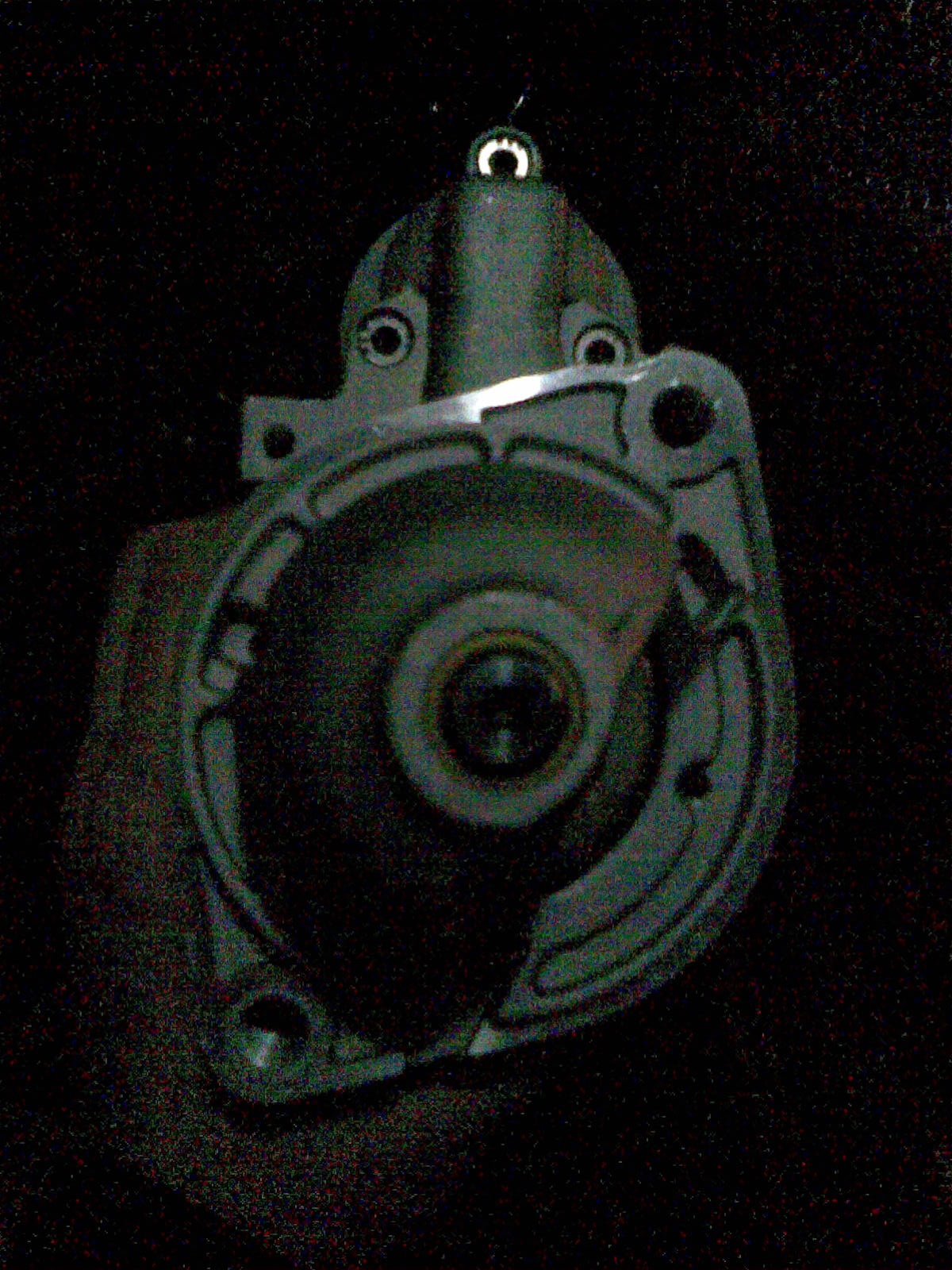

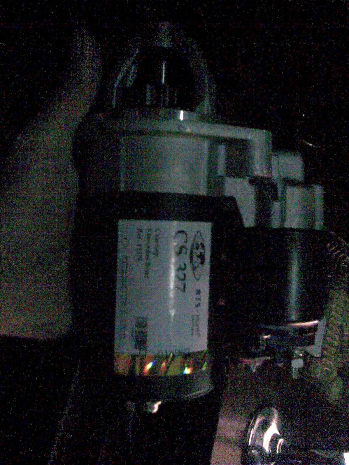

Вечер добрый! Я купил новый стартер фирмы ATS за 2800 руб. для 102 мотора, ноещё пока не поставил времени не было. Но визуально подходит как родной, только в длину чуток поменьше.

Старый тоже обезательно отремонтирую, там просто щетки кончались и anekre заднею разбило. Все заказал все пришло и по деньгам не сильно кусается. Обошлось все примерно в 750 - 800 руб. , а делов на час. :rolleyes:

ATSCS327 - этот, и сколько он кВт, а у мну он стоит 3500 в экзисте, я чё-то решил б\у бош взять
Б/у то я свой и сам отремонтирую, просто я считаю что б/у брать это неизвестно насколько его хватит, а новый есть новый. кВт вроде столько же. Если с сайта ATS заказывать то он стоит 2800 + доставка 200 и того мне обошелся в 3000 руб.

День добрый! Поставил я этот стартер, работает супер :rolleyes: лучше чем мой старый. Пока устонавливал не фоткал, потому что нечего там фоткать все очень просто: залезаеш под машину откручиваеш провода от старого стартера (незабуть только акум отсоеденить) там ключ на 13 нужен и отвертка крестовая потом береш кривой ключ на 17 он продается в магазинах мне достался от деда сегодня пойду в гараж сфоткаю его для наглядности и откручиваеш два болта, вытаскиваеш его через низ выходит легко, затем береш новый стартер и все тоже самое делаеш только в обратной последоватеоьности, и радуешся жизни :biggrin:
