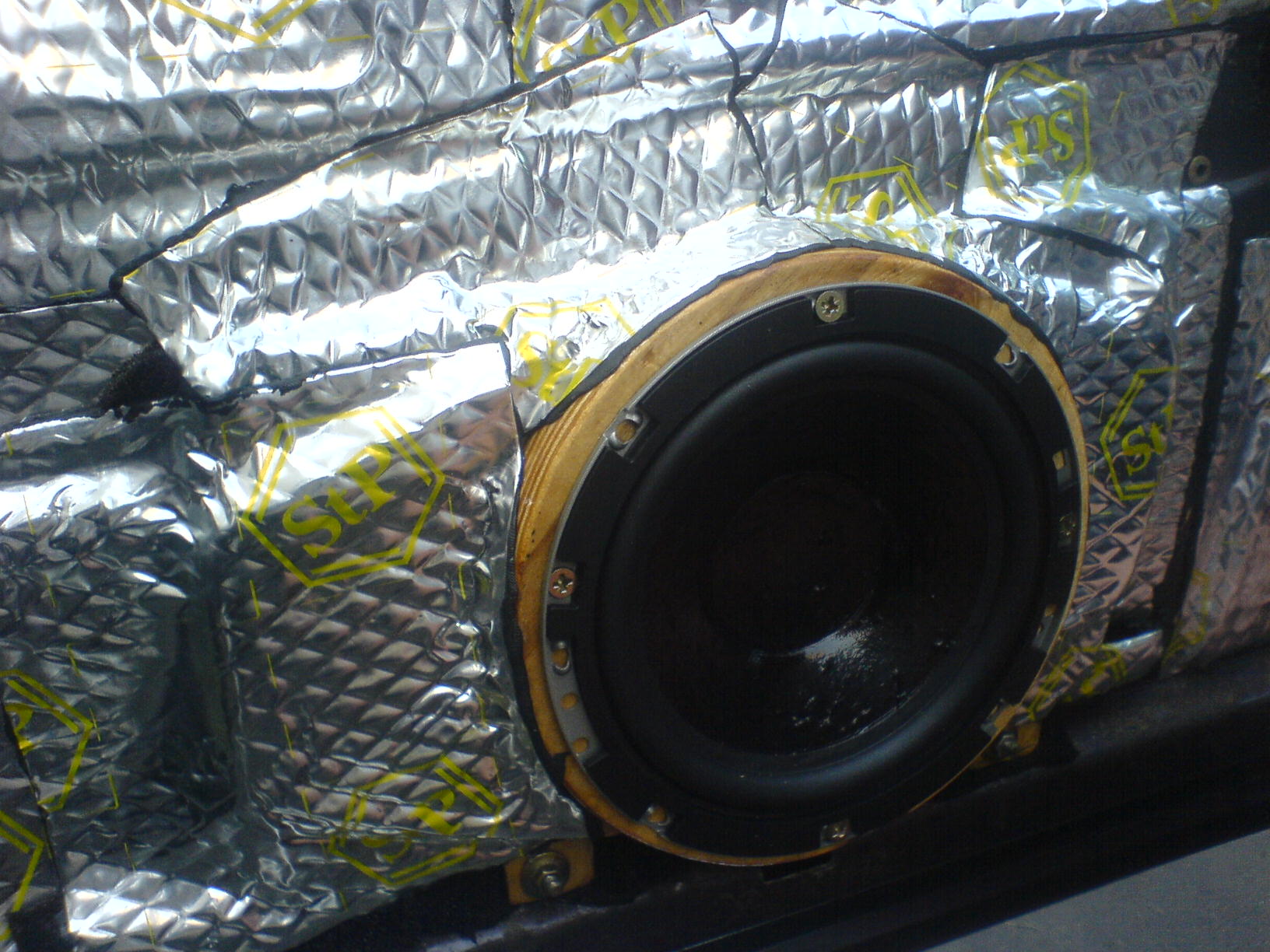

да шума может и чуууууууть меньше стало,да лучше закрываються, а с чего ты взял что подиум улучшит какие то звуковые показатели ?
и большие дыры в двери надо закрывать листом либо жесткого пластика на саморезы,либо делать перегородки ,иначе вся твоя виброшумоизоляциябудеть провисать и все твое творение во имя музыки будет как попало бухать.
Потому-что в купе, заводской подиум пластмассовый и уже от времени некоторые крепления его отвалились. В любом случае, деревянные проставки крепящиеся жестко к двери, будут лучше на раз.
А вот большие дыры в двери, закрывать пластиком на саморезы, это жесткий колхоз конечно....
ГЫЫ,а шумка с самапальными подиумами это не колхоз?))) а чем скажешь дыры запечатать? виброй? шумкой? все кто хоть как то знаком с шумкой и музыкой, знают и делают самопальные втавки. а колхоз мозайку налепил ты,и для чего то залепил все маааленькие отверстия.. прежде чем отвечать,подумай!
Зы. хошь покажу как должно быть?
Зы.зы и когда в окнах вместо шитков вибра наклеена,как бэ это сказать колонки отыгрывают в противофазу чтоль.как то так вродь
для заделывания больших дыр пластик не используется у него жесткость никакая, берем листик люминивый и вырезаем по форме дырки затем закрепляем к металлу двери и сверху шумкой.
эт все так, на моем сделана фАнера какая то стеклопластиком пропитана чтоль. и так же прикручена и проклеена.
Правильный подиум делают не только для вида,но и для того ,что-бы динамик стоял ОЧЕНЬ жестко,и работал только диффузор а не вся корзина целиком. А на счет провисающего материала - это бред! Нормальный материал - типа СТП - в отличие непонятно чего,никогда не провиснет! И как-попало не будет бУхать!!

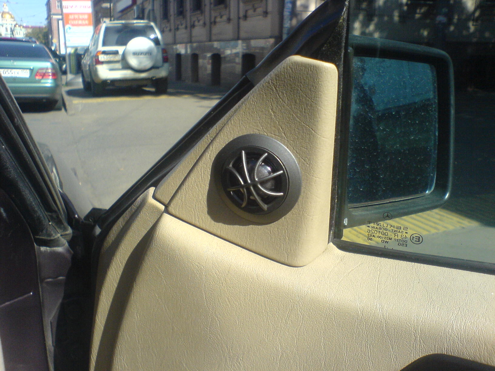

Комплект DLS UP36i не выкружился, пришлось ставить 2х компонентный DLS R6A. Подиумы тоже были изготовлены.
Выбираю сейчас среднечастотник в торпеду и усилок для подключения в поканалку. А старый усилок пущу на саб.
Как играет мне нравится, а больше ничего и не надо :redface:

А снаружи обивка как выглядит???
