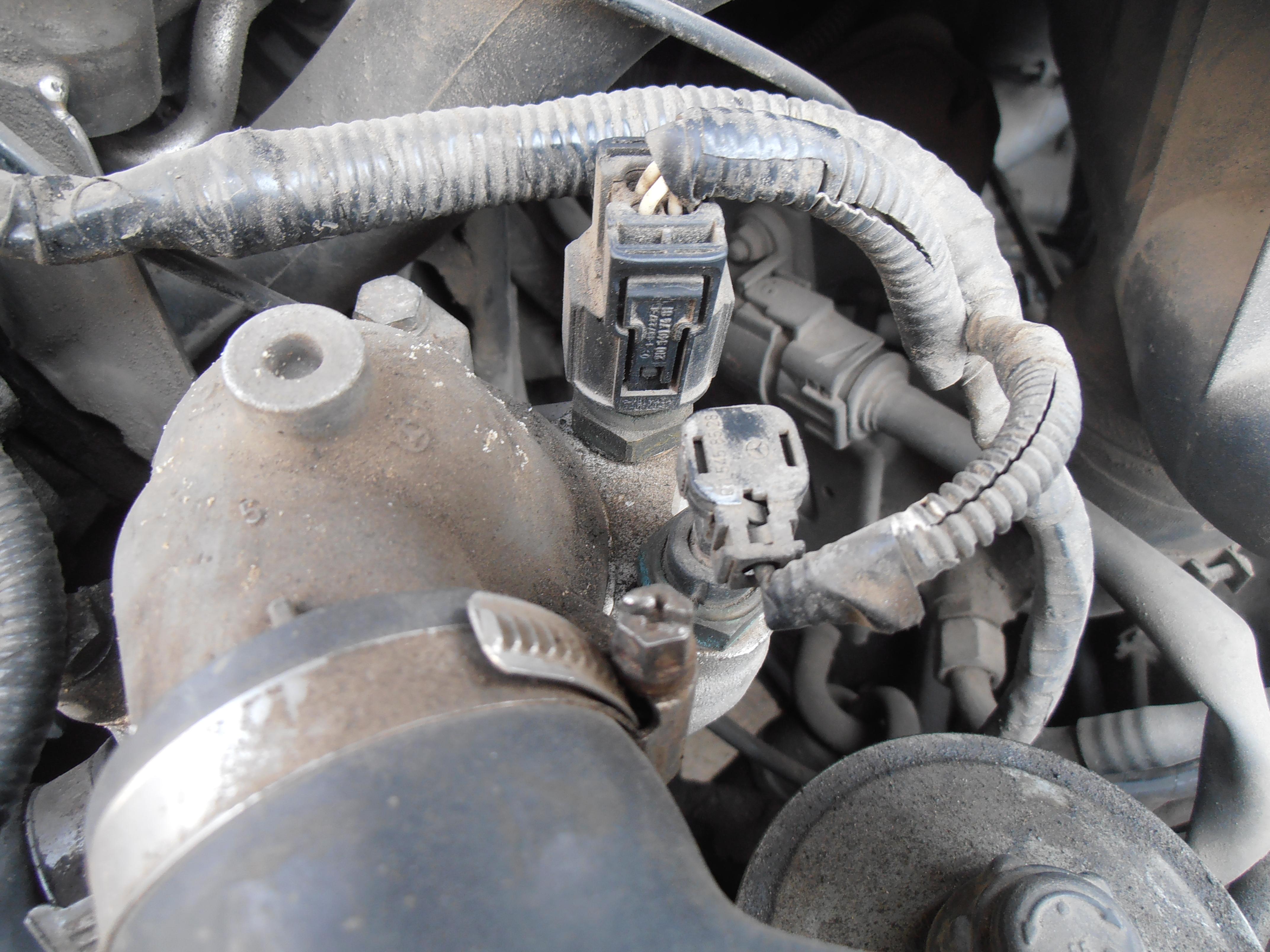

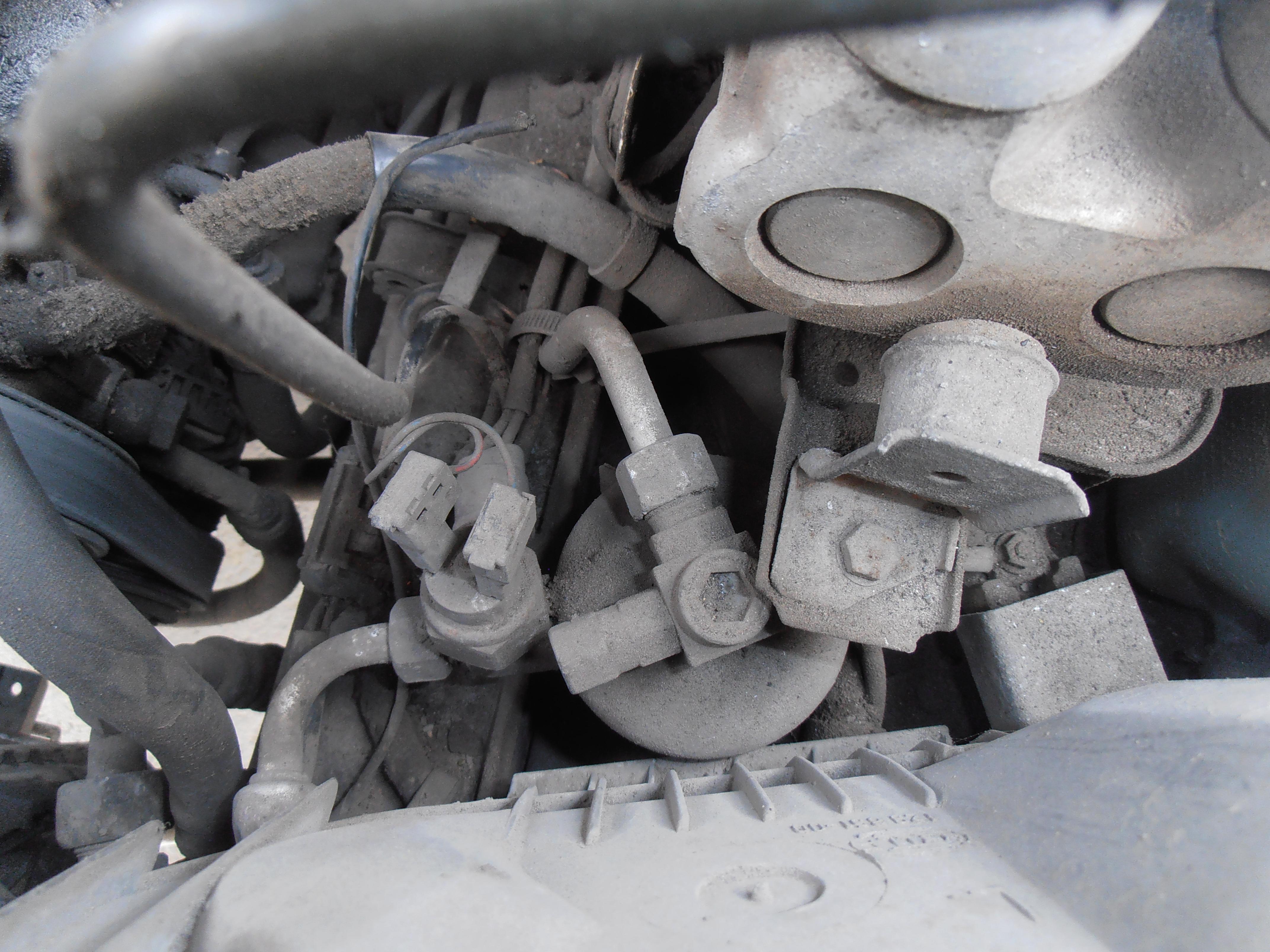

Приветствую всех!
Дабы не плодить темы спрошу здесь.
Как "подать напряжение на разъем вентиляторов (находится рядом с осушителем на левом лонжероне)", укажите пожалуйста на фото!
Или как сделать это: "замкнуть чем-нибудь контакты датчика давления (расположен на ресивере-осушителе), при этом должно щелкнуть реле в районе блока предохранителей и вентиляторы должны начать вращаться на первой скорости"?
Говорят,что можно просто вытащить разъём с датчика температуры на двигателе. Я его сфотал? Снимал с него разъём,но доп вентиляторы не включились. Из них только один включается при включенном кондиционере.
Вот пытаюсь найти неисправность, а то машина греется сильно.

Привет)
во первых сами вентиляторы я бы проверил напрямую подать на них +12 .во вторых мыть радиаторы возможно особенно первый кондейный забит вот и греется .с двигателя датчик снять да обычно включается ..в щитке предохранителей под крышкой есть две реле - там проверяй может не запитаны контакты ....

Вентиляторы эти подключены параллельно и обязаны запускаться вместе. Если это не так - дело в самом вентиляторе. У меня было такое, когда щетки зависли в одном положении. Разобрал, почистил и разработал их и все теперь работает. Либо может быть дело в проводке, но это вряд ли.
Насчет включения - не уверен. У меня стоят одноконтактный и двухконтактный датчики. Одноконтактный - на приборку, а вот если с двухконтактного снять разъем, то вентиляторы включаются. Тут же стоит четырехконтактный, может быть что-то по-другому.

А как насчёт того,что некоторые на этом форуме не смогли разобрать вентилятор? Они вообще разборные или надо "химичить"?
Я тоже думаю,что вентилятор умер.

Привет)
Радиаторы чистые, не в них дело. Реле обязательно проверю,вот фотку как они выглядят кто бы здесь выложил,было бы вообще замечательно :rolleyes:

Постучи по центру вентилятора молотком только без фанатизма.
После этого щетки обычно расшивеливаются.
При снятии 4 контакного разъёма вентиляторы должны включится на вторую скорость вращения.
Если этого не происходит то нужно проверять реле 3 с лева в блоке предохранителей или виноват климат контроль так как эта функция реализованна через него.
