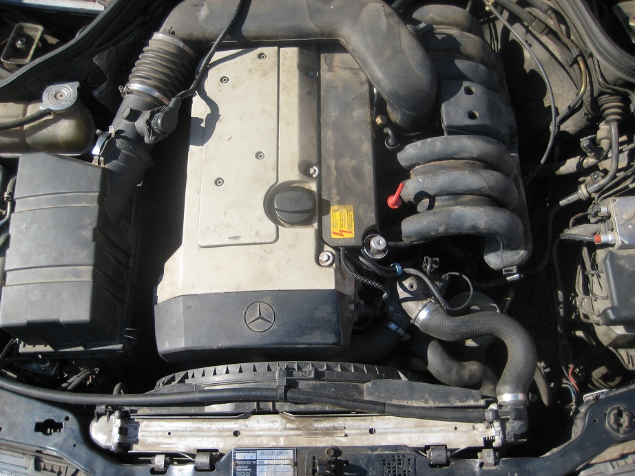

Ребят,доброго всем времени суток,у меня проблема - грееться движка,температура примерно 110,термостат,помпа,вискомуфта,радиатор работают!,в чем может быть проблема?? Грееться только в пробках!,на ходу все отлично!! Диагностика показывает тока лямбду!

    w215 CL55AMG
Отправлено 19 August 2011 - 15:20
Фото подкапотного в студию.

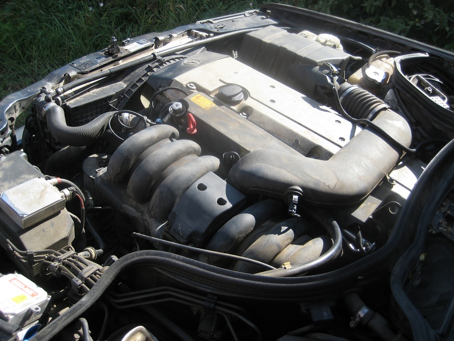

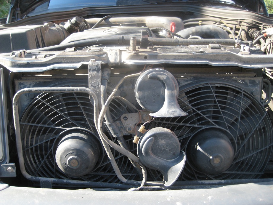

Отправлено 19 August 2011 - 15:41
вот

#7 ОФФЛАЙН   GlobetrotterXL
GlobetrotterXL
  • Cообщений: 87
Отправлено 19 August 2011 - 17:10
А электрические вентиляторы работают? Пассик есть?
Греется при включенном кондее?
Сообщение отредактировал GlobetrotterXL: 19 August 2011 - 17:10
#8 ОФФЛАЙН   GlobetrotterXL
GlobetrotterXL
  • Cообщений: 87
Отправлено 19 August 2011 - 17:12
а что за дифлектор???,да есть еще 2 кондейных вентилятора,которые не крутяться!
Он стоит.
Проблема именно в вентиляторах. Меняй.
Они включаются не только от кондиционера.

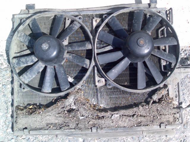

Отправлено 20 August 2011 - 20:54
Заодно и радиатор под вентиляторами посмотри, у меня вот столько гадости было.
