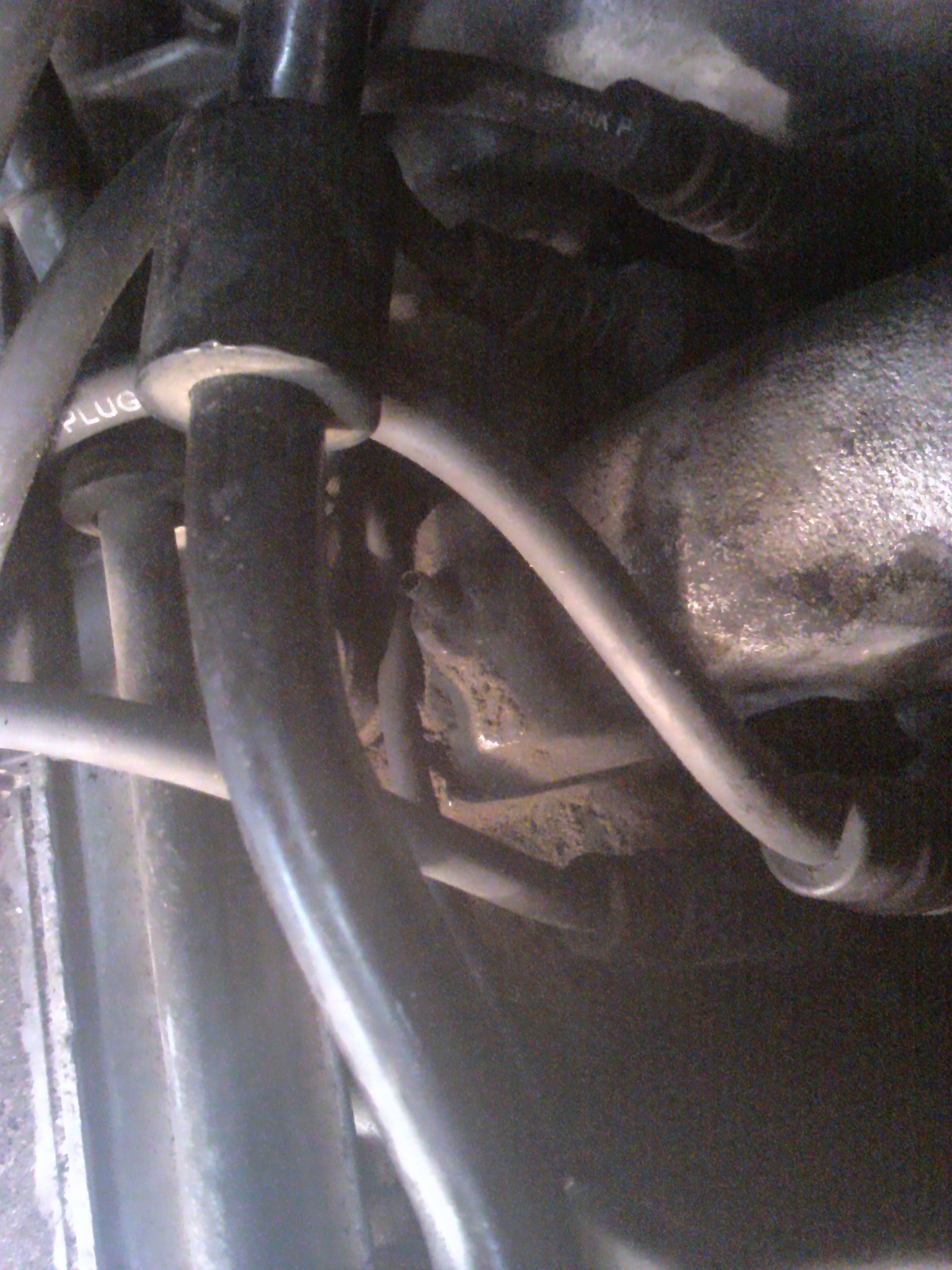

я думаю смогу на неделе... дросель перед установкой аэрозолем хай гироским для очистки карбюраторов прошелся :) когда первый раз машина из за дросселя встала летом, приезжал один с диагностикой БАРС была ошибка на подсос.. а откуда сосет он жаль он не показывает..:-) на холодную машина, если ночь постоит плохо заводится..крутишь ключом..долго крутит, потом плевок бензина из трубы, секунд 30 троит, потом норм..свечи поменял. может связано как то? :-) нашел под заслонкой, где форсунки, под ними какой то отвод, на него судя по всему какая то трубка должна идти, которой у меня почему то нет..что может быть? попробую фото приложить

Отправлено 21 December 2011 - 14:42
Нужно отвод заглушить от него должна идти трубочка на АКП.
я ее заглушил..а у меня трубка с акпп идет на коллектор, рядом с дросселем..может мне переставить надо?
