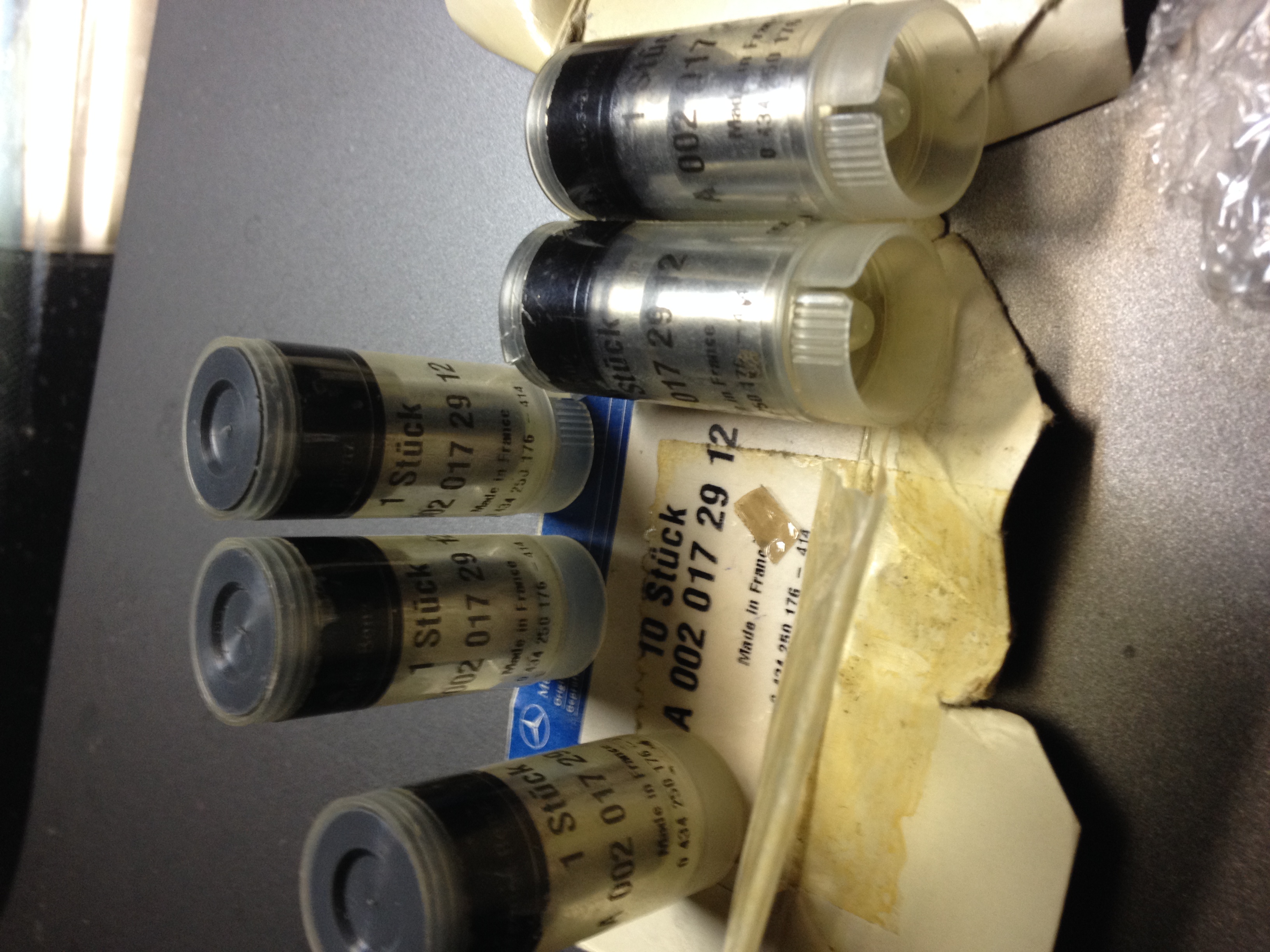

Хочу чуть-чуть прояснить, как это было у меня мой мотор был на то время 602.962.
В году этак 2011-2012 уже не помню я тоже загнался темой о замене распылителей, почитав инфу о новом индийском Бош, я начал искать оригинал на просторах интернета, так оригинал на экзисте стоил в районе 950 000 (примерно 100-110 долларов, у нас валютный кризис был курс менялся день ото дня) за шт. Нашел на ебэе, искал по номеру на Мерседес только индийский Бош, решил задать в поисковике ССанг Енг + номер распылителя, нашел Diesel Nozzle DN0SD314 для Санг Енга. В результате купил обошлось мне это удовольствие за 95 долларов (5 шт), через польского посредника фото:
Пришли оригинальные распылители со значком на распылителе и ещё сделанные во Франции.
Если надо могу сделать фото и номера самого распылителя. Правда так и не внедрил уже лежат в гараже 2-ой год.
