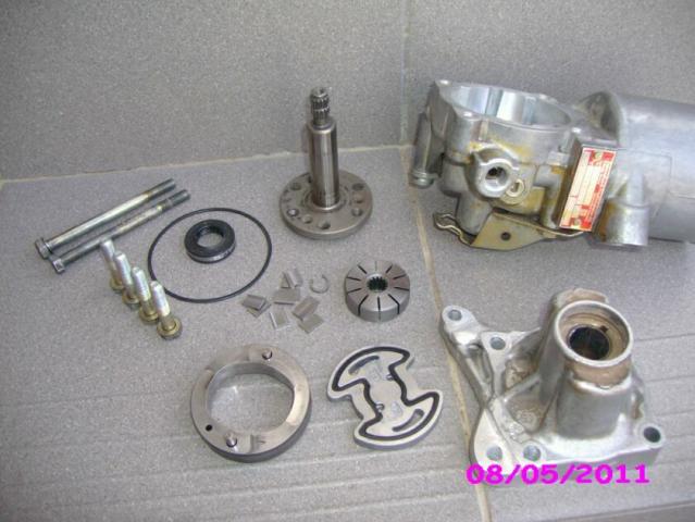

Господа мерсоводы не сочтите за дурака но обьясните пожалуйста один момент, в общем погнало жидкость из гура на шкив, купил ремкомплект с сальником, в результате неких манипуляций в руках оказалась вот такая штуковина:
главный вопрос- как добратся до сальника? иными словами как снять вал? машина в подписи, насос 95 бар
заранее спасибо

   Пальцами одной любимой руки берешь верхнии две штуки (на одной резинка,  на другой два штифта), другой рукой держишь корпус и тянешь вверх... Должно получиться примерно так: http://www.oldmerin....81331_thumb.jpg  и снимаешь стопорное кольцо (и не поломай его).

Неа, мой насос на 95 бар расчитан! на блоке с бачком табличка стоит, может просто какой то старой генерации: ? кстати за совет спасибо, просто кривыми руками в такой узел с бухты барахты лезть не хочется :cool2:

разобранный с поломанным валом

под люминием на валу стопорное кольцо

мой размер сальника 19x 30x 7/8.1
