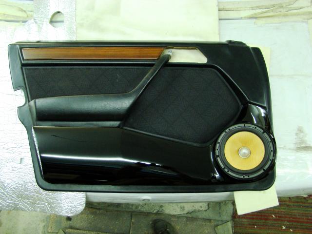

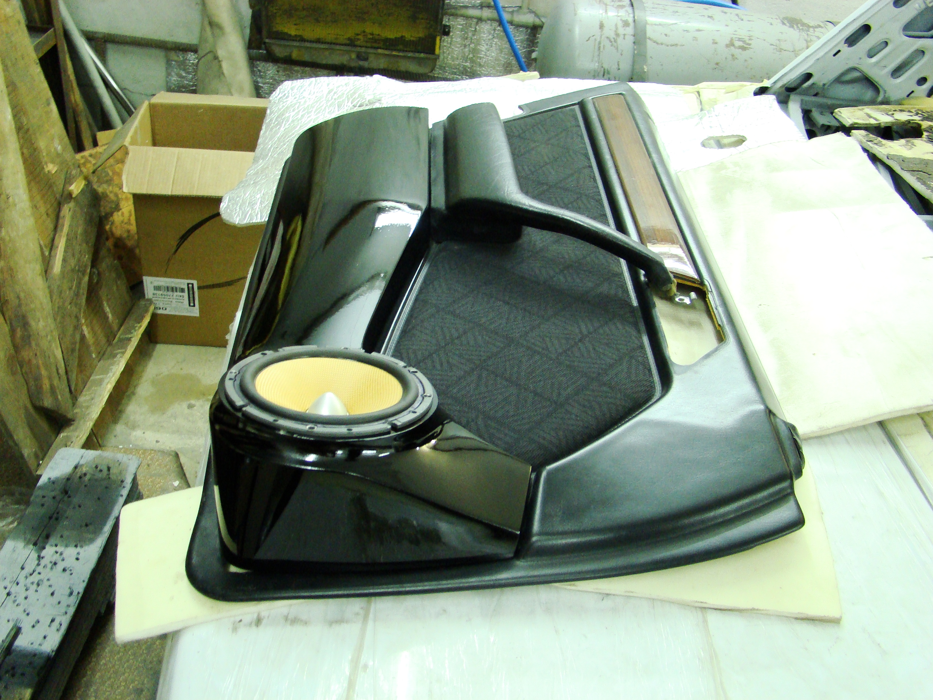

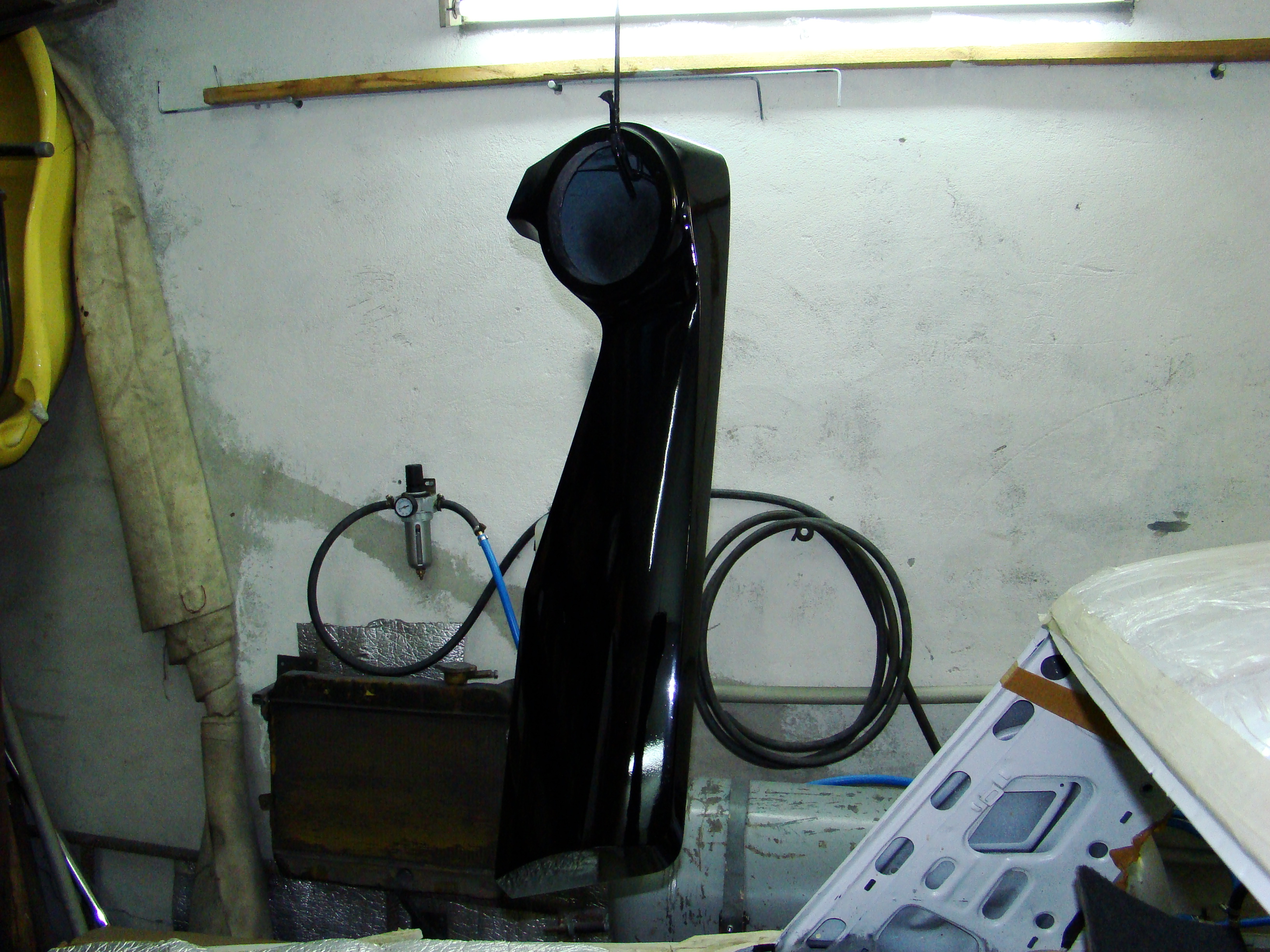

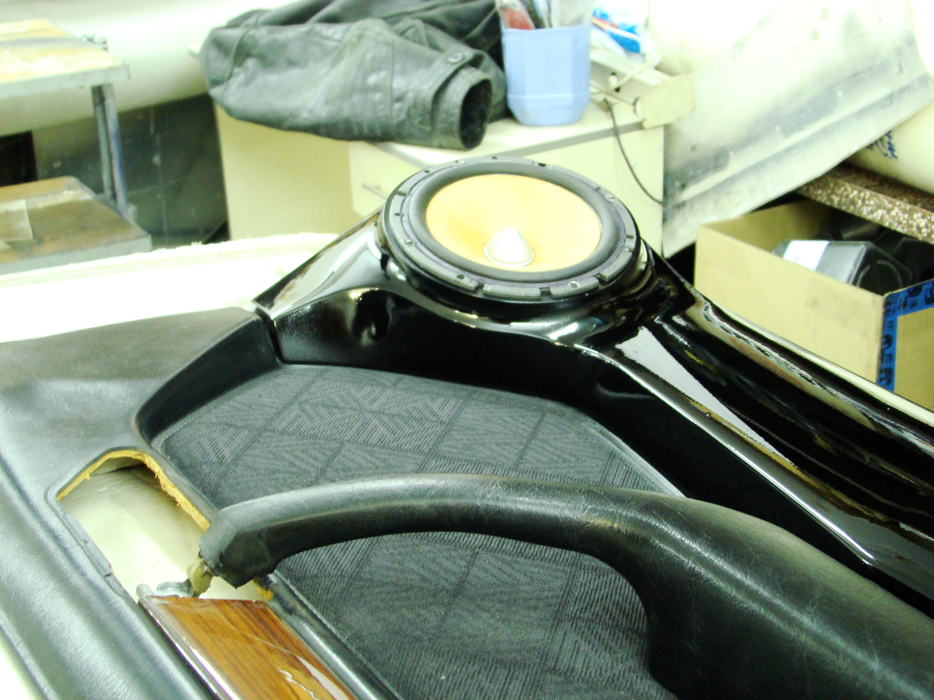

Вот еще вариант. Это уже АС 9 литров.
здорово, а промежуточные фото изготовления есть? как подиум к двери крепится?
Промежуточных увы нет(. Некогда фоткать когда в процессе, корпус стеклопластиковый на тканевой основе с эпоксидкой, откорректирован стекловолоконной шпатлевкой, грунтован, база, лак. крепиться жестко саморезамив 7-10 точках со стороны обшивки п корпус, через битопласт.

Отправлено 10 August 2012 - 13:54
я правильно понял что подиум сидит только на обшивке и к металлу двери не крепится?

Отправлено 10 August 2012 - 14:09
Так точно, и в дверь не играет, все давление в корпусе. вес маленький, обшивку не напрягает, а нет еще саморезы 3 шт по низу в металл, там 1.5-2см обшивки по периметру торчит.
покрасили только потому что с кожзамом заморов много, по хорошему чехол шить

Отправлено 10 August 2012 - 14:27
До этого были подиумы как у LukyJohn кольца к металлу, но обнаружилось два дефекта
1й это вода стекающая через уплотнитель со стекла (все равно будет попадать) ручейками стекала прям в деревянные кольца, естественно, все сгнило и началь преть металл, пришлось переваривать выштамповку вырезаную в двери под динамики, что бы ручейки обтекали вниз дальше к сливам.
2й был в звуке сильный провал на средних частотах (бубниловка), из-за самой собственно двери, настройке не подаеться, кстати на фотках пионеры TS-C1700, а на самом деле короба делались под компонетные focal polyglass 165v

Ну что бы убедиться в разнице звучания тебе надо под твои динамики сделать простой короб герметичный без фазоинвертора из фанеры или дсп (ну экспериментальный) на 11-12 литров, можешь кубической, но лучше параллелепипед с соотношением сторон 1:1:1.6. и разница станет ясна. Поверь - удивишься как заиграют!
По факту - дверь в процессе работы динамика динамически меняет объем, создает интерференцию и стоячие волны. от этого неясность звучания, увеличены групповые задержки и провалы. Можно для выравнивания АЧХ поставить линзу Френеля, но короб проще. А в дверь не стали делать, уже рассматривали варианты, то стекло не опуститься, то кузовщину ковырять, в общем забили.
С лаком история смешная. Приходит клиент к портному))) приносит отгрунтованые короба, тот смотри и говорит типа ктож такое обтягивает, тут надо красить! клиент загнался и в результате сделали бюджетное полуматовое покрытие, хотя я предлагал хотя бы под резиновое покрытие, а тот - да мол это и так дорого ты еще и на краску разоришь. Ну ладно тебе решать пусть будут блестяшки! Вся эстетика и дизайн к черту!
Не практично ногами цепляешь, но ради такого звука и ноги гнешь выше как себе так и пассажирам)))).
