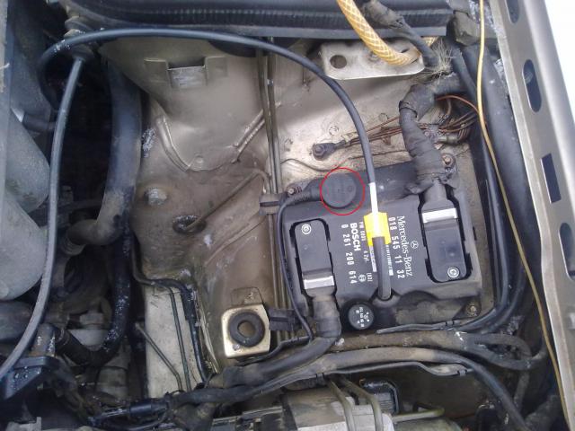

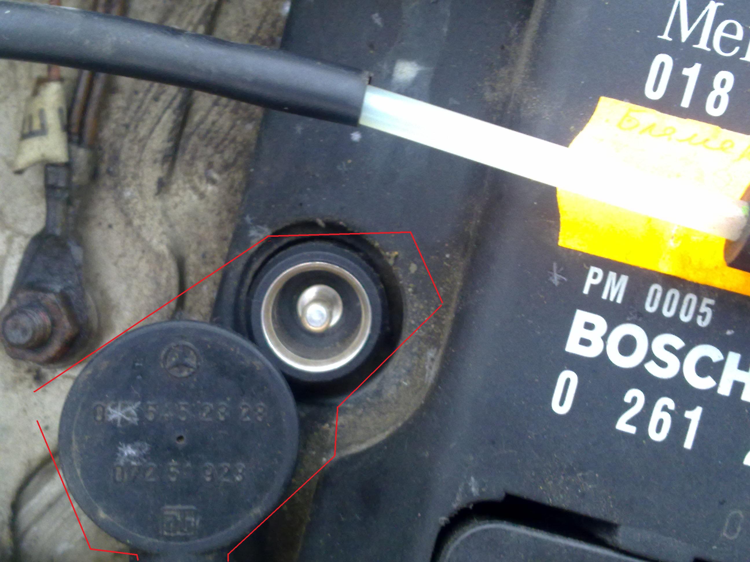

_______1.jpg _______2.jpg Про кодирующее сопротивление понятно. А что на другой стороне ЭБУ?
Датчик положения коленчатого вала.
